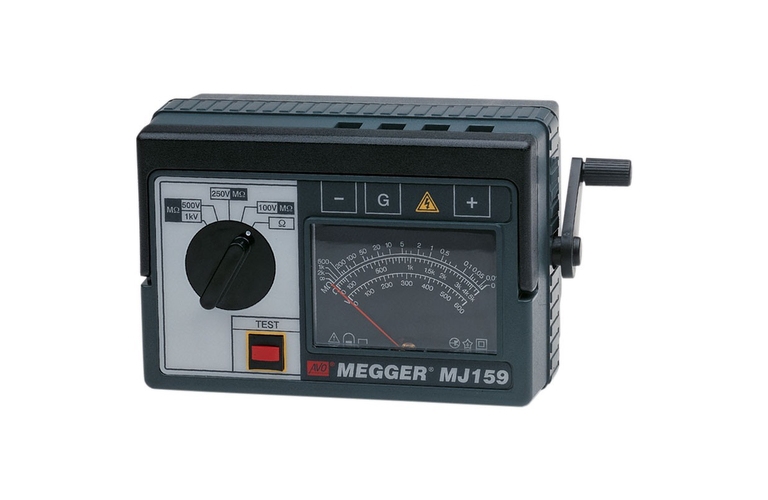

Egy berendezés szigetelési ellenállását mérem a vezetők és a test között 100,250,500 Volttal.
Miért van, hogy a mérőfeszültség növelésénél a mért ellenállás érték is növekszik? Nem fordítva lenne logikus?
(#) Bakman válasza lelkes amatőr hozzászólására (») Ápr 17, 2018 /
Van valamilyen nagy értékű ellenállásod (10 - 100 MOhm)? Azzal lehetne tesztelni a műszert, az biztosan állandó értékű.
(#) lelkes amatőr válasza Bakman hozzászólására (») Ápr 17, 2018 /
Van egy 10 MΩ-os pontos ellenállásom, azt elég pontosan mutatja. (a szoba hőmérséklete: 22 °C, páratartalom: 56%)
(#) sámli válasza lelkes amatőr hozzászólására (») Ápr 17, 2018 /
A mérést gondolom váltakozó áramú műszerrel végezted. Ebben az esetben impedanciát mérsz. Állandó feszültség, állandó mérőáram. Vajon mi változik?

(#) sámli válasza Bakman hozzászólására (») Ápr 17, 2018 /
Szerinted például a Megger DC feszültséget ad ki?
(#) Bakman válasza sámli hozzászólására (») Ápr 17, 2018 /
Szerinted lelkes amatőr Meggerrel (jelentsen ez nálad bármit is egy márkanéven felül) mér? Nem írt erről semmit. Viszont, ha már ennyire értesz hozzá, írhatnál pár konkrétumot leszállva a magas lóról, hátha tanulunk belőle. Az "Állandó feszültség, állandó mérőáram. Vajon mi változik?" c. kérdések kb. sehova sem vezetnek, mert ha a feszültség és az áram állandó, akkor az eredő ellenállásnak is állandónak kell lennie, lévén az áram alakul ki feszültség hatására, hacsak nem bukkant fel valahol egy új törvény a fizikában.
Lehet, hogy létezik AC kimeneti feszültségű szigetelésvizsgáló de én még nem hallottam olyanról, szívesen megnéznék egyet.
A megger nem csak egy márkanév. Anno és manapság is így hívják a hagyományos "tekerős" szigetelés vizsgáló műszert (természetesen szakzsargon). Ha még nem mértél ilyennel, nincs tapasztalatod az adott témában. A kart lassan tekerve a műszer mutat egy értéket. Növelve a sebességet (gondolom abban egyetértünk, hogy ebben az esetben növekszik az indukált feszültség és a frekvencia is) azt tapasztalod, hogy a műszer egyre nagyobb értéket mutat. Amennyiben a linkelt oldal nem győzött meg, talán egy ilyen gyakorlati tapasztalat meggyőz arról, hogy a műszer által mutatott impedancia egy ilyen esetben bizony nem állandó érték.
(#) erbe válasza Bakman hozzászólására (») Ápr 17, 2018 / 1
Most is lehet kapni a jobb szélen reklámozó cégnél.
Kurblis állandó mágneses generátor. A feszültség és a frekvencia a tekerő szaki erőnlétének függvénye. Mérőfeszültség ~500 V AC. Hibamegállapításra megfelel ~50-60 éve.
1000 V-os szigetelésvizsgáló
(#) Bakman válasza sámli hozzászólására (») Ápr 18, 2018 /
Tehát a gyárban hibásan tüntetik fel rajta a polaritást? Szigetelési ellenállást mért lelkes amatőr, azt pedig DC feszültséggel illik mérni a szabvány szerint.
