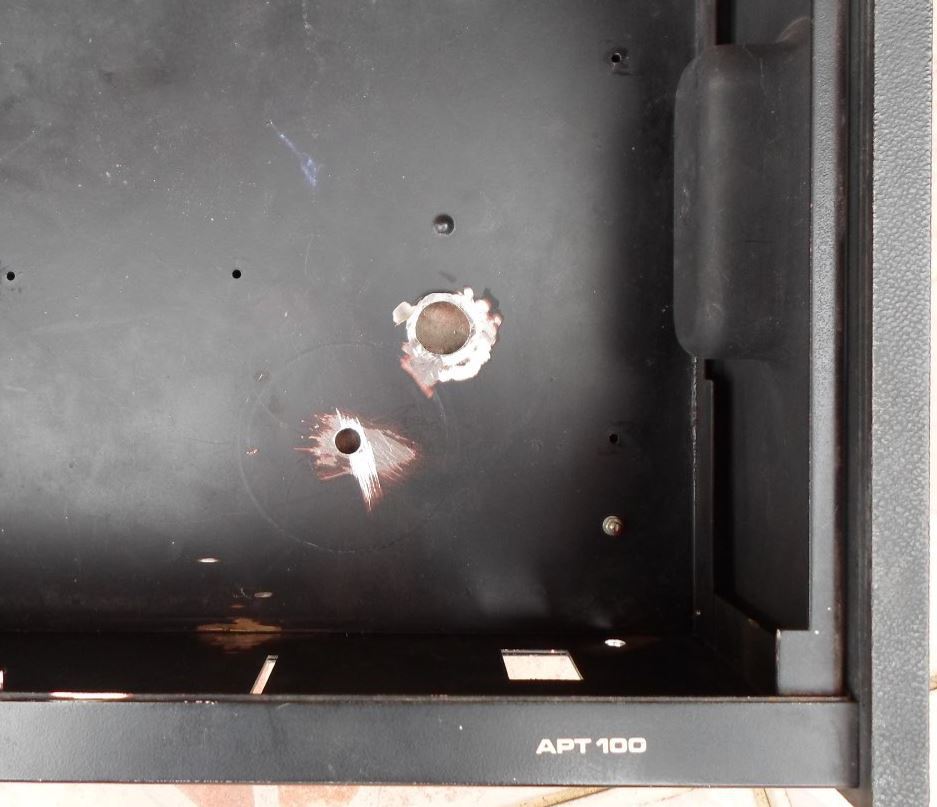

(#) jocko válasza krisz69 hozzászólására (») Ápr 16, 2018 /
Inkább elhúztam a trafót hátra,amennyire tudtam,körbe lemezelni most nem fogom .Az eredeti felfogató lyuk helyén azért akkora a kör kivágás,mert kúposan felfelé elég szépen kilógott a doboz aljának síkjából a lemez,nem erre a trafóra lett tervezve,meg ez valami egészen furcsa apt100 doboz,ezért kellett annyit köszörülni.Közben "kilegóztam" a meglévő alkatrészekkel hogy fog nagyjából kinézni az erősítő belseje.Még hiányzik egy védelem,mert kettő mono lesz benne úgy néz ki,ja meg a tápbiztosítékok külön konzolon lesznek.Hely éppen lesz nekik.A bordákat pasztával az idomra véglegesen ráfogattam,az aluminiumot nem fogom festeni úgy döntöttem.Vettem hammerite fújós fekete spray-t (megint lehet kapni),majd azzal átfújom a házat ,ha már minden működik.Most készítettem a földeléshez pontokat,mert az eredetiek használhatatlanok,azokat eltüntettem,meg onnan lesz húzva csillagpontosan amit csak elbír az a két rézsaru.Most kicsit másként kezdtem el kialakítani a földelés pontját,de remélem így jó lesz.A már kész mono végfokban nincs semmi zavaró tényező,csak lefotóztam,ott is kb. ennyire van a trafó,ugyanez a típus.Lágyindítót akkor rendelek valahonnan,semmilyen eszközöm nincs nyák-készítéshez,meg néztem közben,hogy nem is olyan drága a HEstore a többi áruházhoz képest.(ez itt a reklám helye)

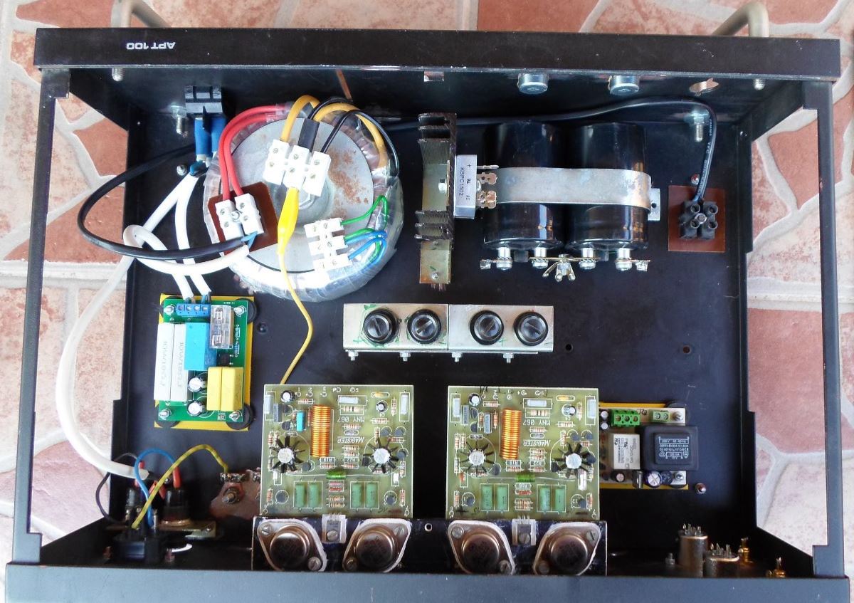

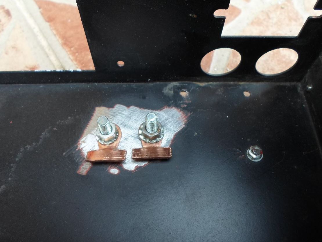

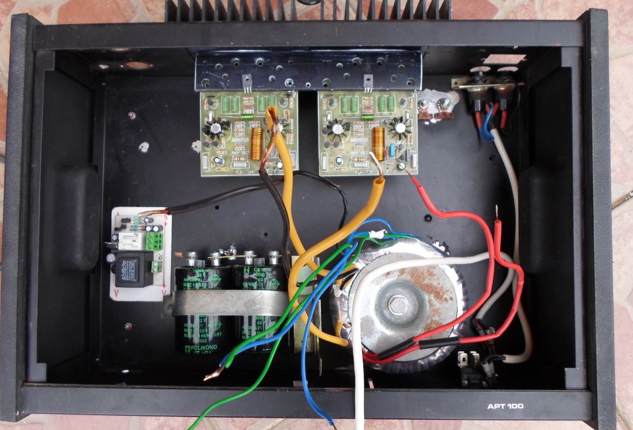

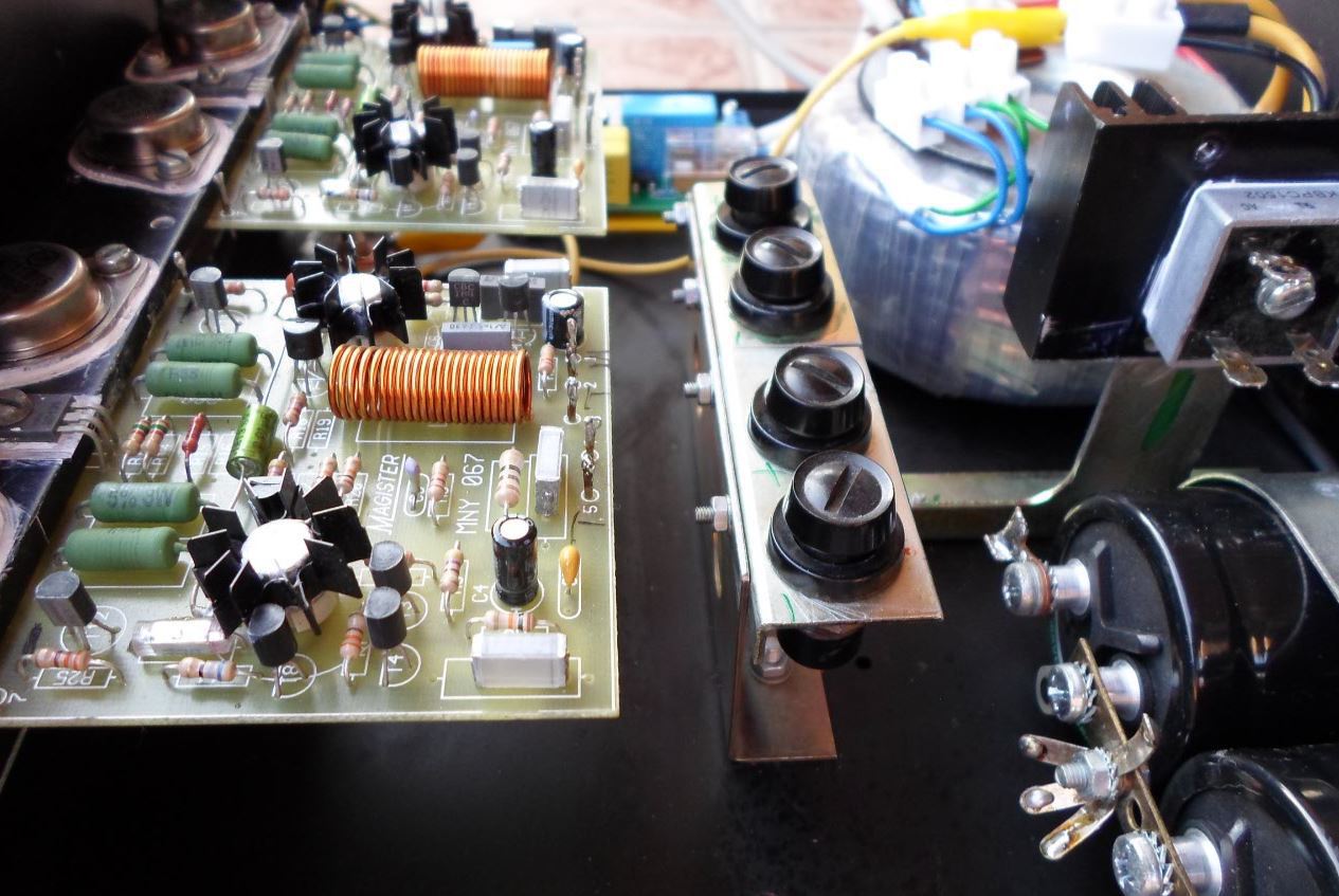

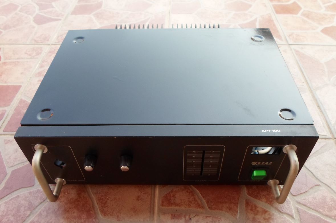

(#) jocko hozzászólása Ápr 22, 2018 / 1

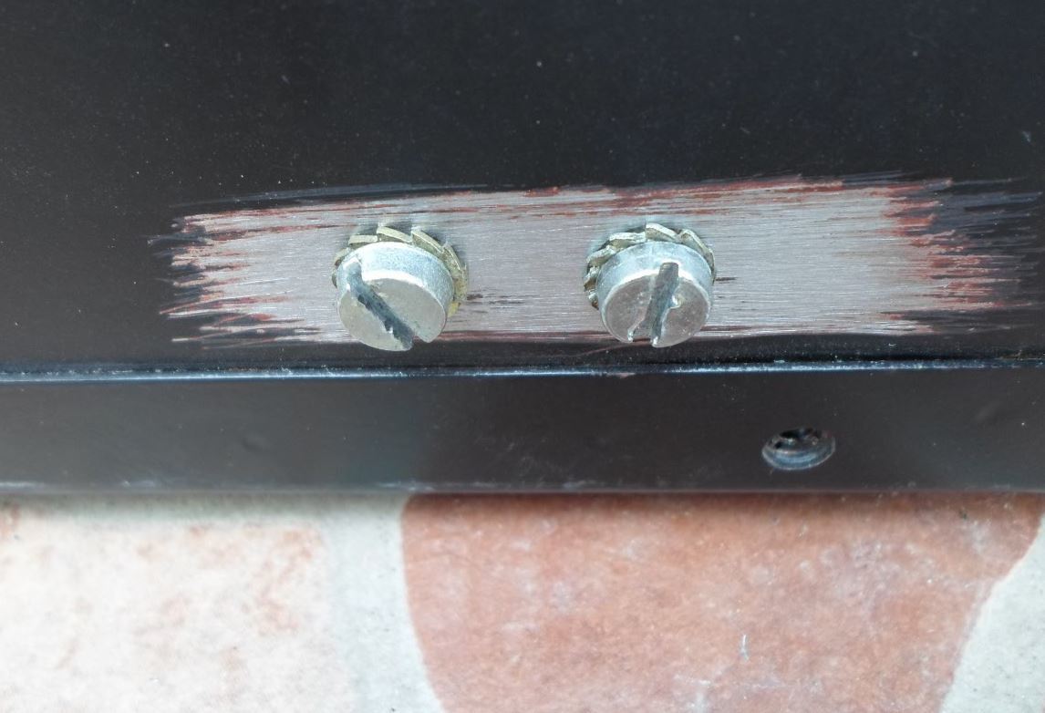

Sziasztok! Itt tartok most az erősítőmmel.A hammerite fújós festék nem olyan vészes, a tetejét lefújtam mint látható,de három nap alatt száradt csak meg rendesen,pedig kitettem a napra.Megvettem a lágyindítót,szépen teszi a dolgát,bár volt aki szerint nem kéne,de volt aki az írta,hogy nem árt ha van benne.Ma ráépítettem a modulokat is az idomra, a BEAG ezen moduljaival nagyon jól lehet dolgozni,mert két-két csavar csak azért van ,hogy pozicionálja a modulokat az idomon.Aztán még fúrtam,faragtam,elfáradtam,nem csapott agyon az áram,a végén még szólni is fog?Az alumínium előlapot úgy döntöttem ,hogy nem teszem rá,mert csak.Vettem a táphoz ,és a hangszóró kimenetekhez vezetékeket is, van bontva a régi beag-okból árnyékolt jelkábelem.Jövő hét közepén folyt. köv.!
A hozzászólás módosítva: Ápr 22, 2018
(#) reloop válasza ABU hozzászólására (») Ápr 22, 2018 / 2
Szia! Ebben a kapcsolásban nem lehet az IC-t tetszőlegesen cserélgetned. Az R8 és az R13 értéke úgy van meghatározva, hogy a TL071 vezérlés nélküli tápárama pont a nyugalmi áramhoz szükséges Ugs-t ejtse rajtuk. Amit helyettesítőnek szántál, azok jóval nagyobb áramfelvételűek, tehát egymásra nyitnak a FET-ek. A P1 ebben a tartományban nem tud szabályozni. Át lehetne éppen méretezned a kapcsolást, de sem az NE5534, sem az OPA134 nem tűnik alkalmasabb műveleti erősítőnek.

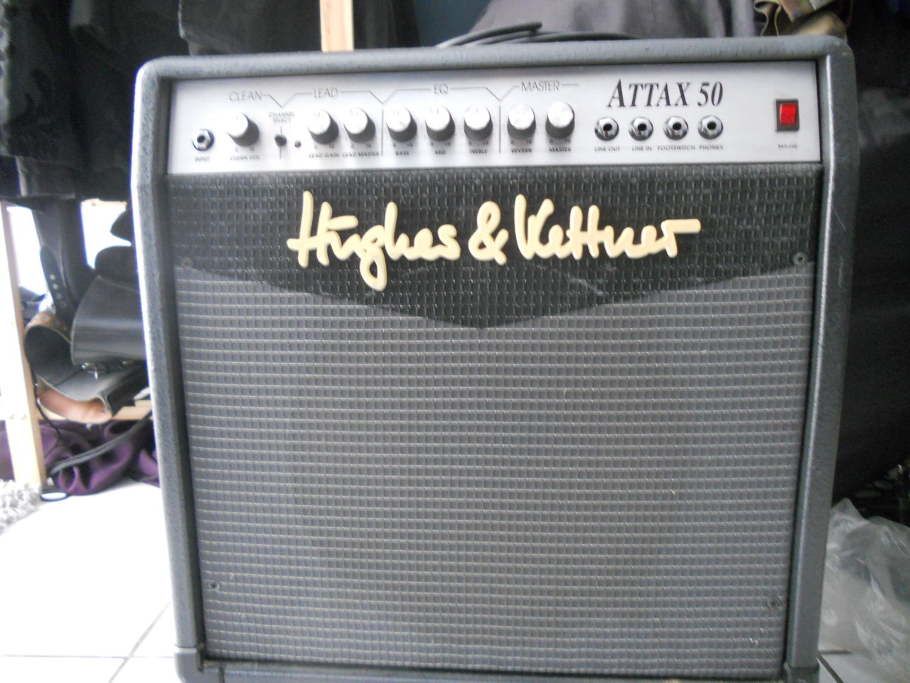

Van egy Hughes & Kettner Attax 50 tip. (germany)
gitárkombóm. Ehhez kellene egy kapcsolási rajz.
Megköszönném, ha valaki tudna segíteni.
Mail címem: cordoba03@freemail.hu
Röviden leirom mi a gondom: Ha a gitárom csatlakoztatom
a kombó Input-jába, és a Line In-be pedig a tabletem, akkor
a gitár nem szólal meg, csak a tablet. Ha kihuzom a tabletet
a Line In-ből akkor a gitár rendesen szól. Mi okozhatja, hogy
a kettő egyszerre nem tud dolgozni?
Várom hozzáértők véleményét, és ha lenne a kombóhoz
egy kapcsolási rajz. Itt mellékelek egy képet a H&K kombórol.
Üdvözlettel egy szobagitáros.
