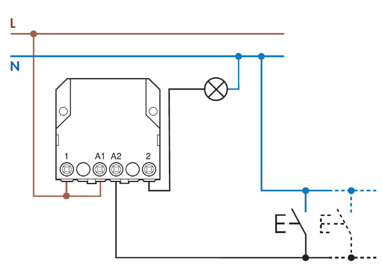

Sziasztok! Nem találtam hasonló topikot, elég spéci igényem lenne (vagy lehet hogy pofon egyszerű). Egyetlen nyomógombbal szeretnék vezérelni egy relét, mely egyik vagy másik pólusra kapcsolja a bemenetet. Viszont, hangszóró vezeték lenne az áldozat, fontos lenne, hogy a relé ne legyen áram alatt csak az átkapcsolás időtartamára, mivel rendesen bezavarna a jelbe a folyamatosan behúzott tekercs. Kérdésem, tudtok e ilyen reléről, kell e hozzá áramkör. Kínából pár száz forintért jönne egyszerű bistabil relés áramkör, de nem tudom jó lenne e számomra. Köszönettel minden választ!
Szerintem, ha jol értem mit akarsz, akkor neked léptetö relé kellene, amelyik minden gombnyomásra a másik állapotba lép. A villanyszerelöknel szokott ilyen elöfordulni ( nekünk is ilyesmi van a lakásban 4 kapcsolorol lehet ugynazt a világitást kapcsolni, ami egy relével történik és minden nyomogombbal a másik állapotba kerül (ki be kapcsolja a világitást).
Ilyet találtam:
Minden gombnyomásra be vagy kikapcsolja a lámpát. Csak 230V-sat ismerek illetve kisfeszültségüt is, de az extra, igen ritkán kaphato.
Köszönöm. Olvasgattam kicsit, de nem mindenki érti ugyanazt bistabil alatt, sokan sima reléhez építenek áramkört és bistabilnak hívják, de ahogy értelmezem folyamatos áramot igényel, szóval klasszik relé nyomogombosítva. A normál bistabil reléhez kell áramkör vagy elég csak a pólusira áramot adni és minden áramadásra átvált?
Valahol még talán hentereg egy ilyen. Minden meghuzásra a fogaskerék eggyel tovább fordul és ki-bekapcsol egy kontaktust.
A kis, elektronikai bistabil (két stabil állapottal rendelkező) reléknek alapvetően két változata van. Az egyiknél két behútekercs van. Az egyikre veszültséget kapcsolva a relé meghúz (ezután a feszültséget el lehet venni tőle), a másikra adva azt elenged. A másik változatnál egy tekercs van, azt a feszültség irányával lehet ki- vagy bekapcsolni. Egy relé és egy szimpla nyomógomb egyiknél sem elég.
Villanyszerelési körökben van hasonló, impulzusrelének hívják. Ott egy nyomógomb és egy relé megoldás működik, cserébe a működtető feszültség 230 V. |
