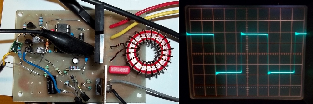

Gondoltam mindazokra amiket írtál. Az Ugs nyitófesz 12- és 20 V között van, a záró 0V. Ezt bizonyosan ki tudtam mérni. 70-80%-os modulációnál már nem látom hogyan kapcsolgat a félhíd (ha szinusszal vezérlem), mert összemosódik a szkópon minden. Négyszöggel látnám, de ekkor kinyírja feteket. Ha a légmagot birizgálom, forgatom, mozgatom, alig változik a pwm jel, tehát nem gondolom, hogy ennek a szórt mágneses tere zavarná a meghajtást. Persze tévedhetek ebben is. Most inkább arra gyanakszom, hogy lassú a komparátor. Áram kimenetűre kellene átalakítani, hogy az átkapcsolási sebessége növekedjen. Időt kell szánni egy normális nyák megtervezésére, mert ez így kínszenvedés. Nem szépnek kell lennie első körben, hanem jónak. Ez az IRF540 nem alkalmas a kapcsolóüzemre, ezzel kísérletezni halott ügy. Rendelek IRFB4212-őt és azzal fogom folytatni. Ezt a maradék 2 db-ot esetleg még feláldozom, aztán visszakerül a polcra ez a "gubanc".

A kicsi kezdeti drótgubancosról maradt egy kép, meg a nagy nyákjáról.

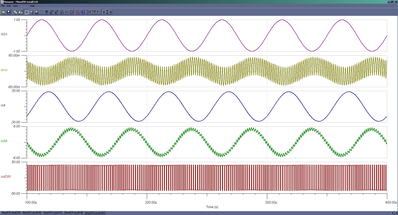

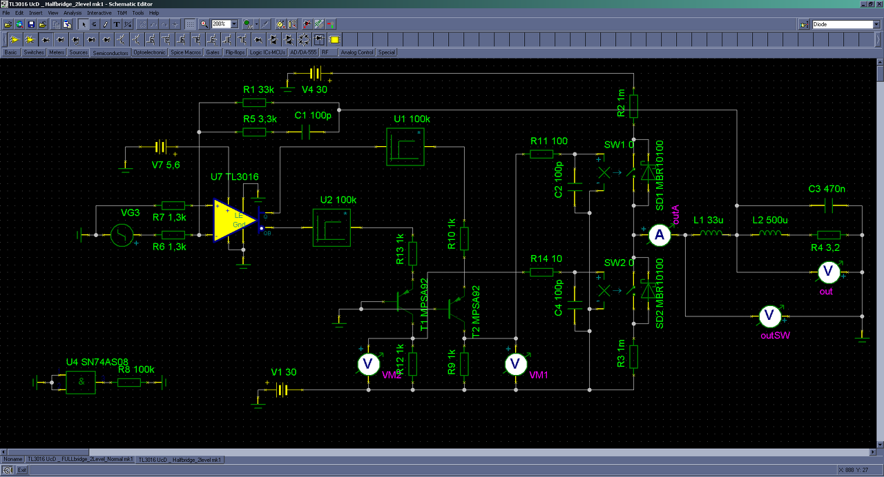

Szimulálgatok egy UcD-t. Fél és teljes hidas felépítést is és a következőt tapasztalom: A frekvencia függvényében (az audio sávban) erősen mászkál az erősítés. Bemeneten is , kimeneten is a szűrő határfrekije messze van. Milyen arányú erősítés változás tekinthető elfogadhatónak / normálisnak? A hozzászólás módosítva: Ápr 26, 2018
Az "erősen mászkál" az dB-ben mennyi?
A vivőfreki mekkora? Melyik szimulátorban nézed? Nem lehetne kitenni valami rajzot? Szerintem tized dB nagyságrendben eshetne az átvitel 20 kHz-en.
A fél híd (430kHz) 5%-kal alacsonyabb 20kHz-en mint 200Hz-en,
A teljes híd (580kHz) 28%-kal alacsonyabb 20kHz-en mint 200Hz-en. Nyilván itt zavar van az erőben, csak még nem látom hogy hol... Nem lényeges túlzottan, de az idő tolás a közepén a rajzoknak 50ns. Egyébként azt a komoly lengést sem értem a teljes híd esetében egyelőre. Kiteszem a rajzot és a mérési eredményeket is. TINA-ban szimulálok, többnyire jól működik. Megállott a tudományom! A hozzászólás módosítva: Ápr 26, 2018

![]() Szóval hogy kérdésedre válaszoljak, igen. De alapvetően ez a legkisebb gondom. A többi jobban aggaszt most. A hozzászólás módosítva: Ápr 26, 2018
Melyik igen?
![]() A pwm jel azért leng mert nem a két félhíd kimenetét méred. A hibajelet próbáld megnézni úgyis ha nincs ott soros lengőcséve induktivitás. Keresek valami régi szimulációt és bepötyögöm az adatokat. Ez eltart valamennyi ideig...
Milyen lüke vagyok, látod! Nézem ezt a fárnya rajzot vagy másfél órája, de pont ezt nem láttam, meg nem is gondoltam rá, mert olyan egyértelmű.
![]() Megmértem a hibajelet is lengő induktivitása nélkül is, úgy is leng. Nagyon szépen köszönöm, ha ránézel szimulátorban is. Egyébként a visszacsatolás méretezésével is vannak gondjaim, de ez majd később. Egyelőre ez a brutális frekvenciafüggés az ami leginkább aggaszt. A hozzászólás módosítva: Ápr 26, 2018
Szimmetrikus bemenetet csinálj neki, mert most aszimmetrikus. Arra mit lép?
