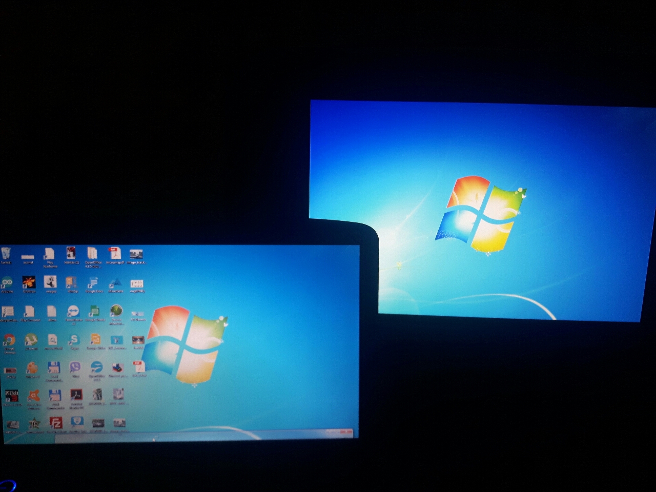

(#) Firefighter1 hozzászólása Ápr 25, 2018 /
Szép estét!
Lenne egy érdekes kérdésem!
Letezik e olyan hogy egy tft monitornál elmásznak a színek??
Hozzám került egy Samsung syncmaster monitor. Gyorsan rádugtam a laptopra , fogadta a jelet stb stb. de a Hobbielektronika oldalt megnyitva meglepődtem. mivel igen erősen sárgás volt a színe...
A hozzászólások fejléce ahol a név meg az idő szerepel, nekem telefonon meg laptopon is olyan pasztelzöld! Ezen a monitoron, pedig szintensárga!
Lehet hogy nem a megfelelő driver ment fel mert automatában pnp-ként ismerte fel ( win7) De nem tudom....
Nézegettem a monitor saját menürendszerét... de szinkorrekció nem volt benne....
Esetleg ötlet? Holnap megpróbálom az eredeti drivert ráeröltetni hátha...
(#) Massawa válasza Firefighter1 hozzászólására (») Ápr 25, 2018 /
Nem létezik, de gyakran hiányzik valamelyik alapszin (a VGA kábelen).
Azt is nézd meg, hogy egy másik monitorral milyenek a szinek a VGA kimeneten. Sajnos sokszor az is rossz, nekem is van egy laptopom amin rossz a VGA kimenet a HDMI viszont jo.
A monitoron szokott lenni menü is, ott lehet a felbontást, szineket meg a keverést beállitani.
Kb oda vissza kitekertem már mindent!
Alap beállitások melett ezt hozza...
Nemtudom mennyire adja vissza fotón!
De nekem a monitor akkor is sárgább.. élénkebb!
A laptop kicsit pasztelesebb.
Mondjuk most vagy egy orája bűvölöm a monitort és azt kell mondjam hogy kellemetlen a képe!
Az olvasás nehézkes... még "szúrnak" a betűk...

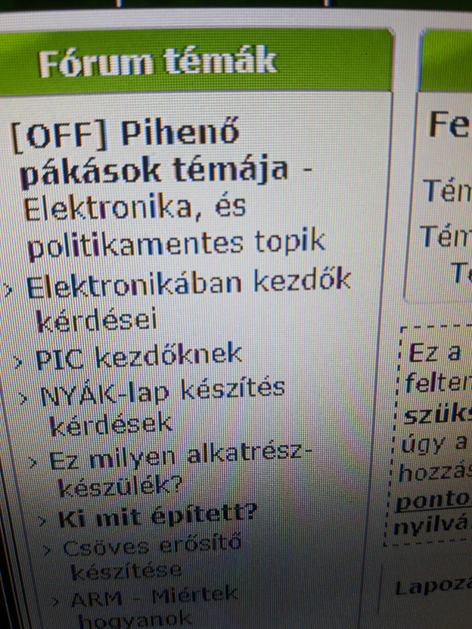

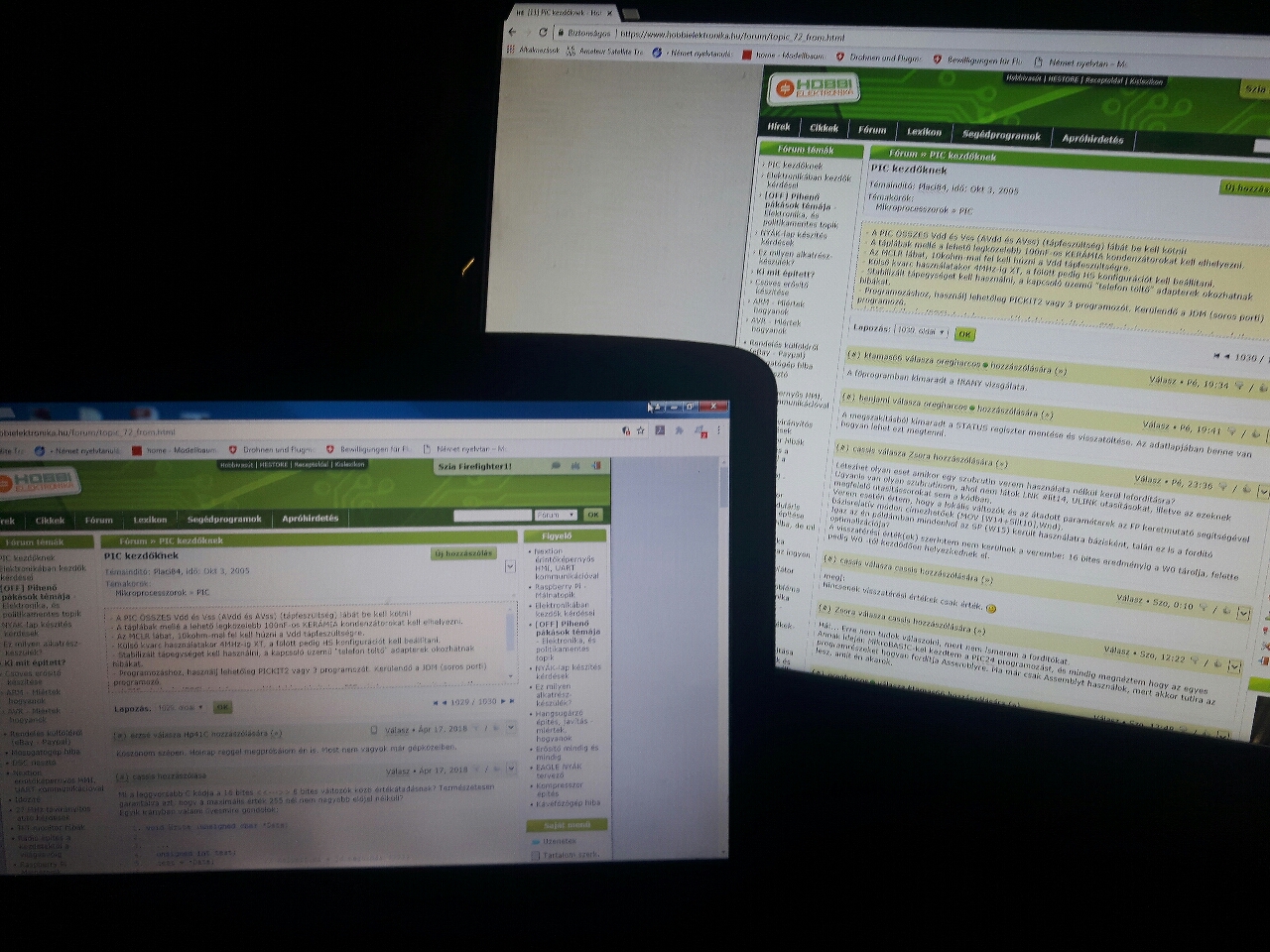

Másik laptop... HDMI kábel! Nem azt mondom hogy erőgép. de ennek illik vinnie!
Ha megnézitek a 2 kép közötti különbséget, most a betűkre probáltam összpontosítani, nem is a szinre!
Ahol a PWM van felül ott látszik hogy "szép simított egyenletes" a betű
Ahol pedig a pihenő pákások, ott pedig egyenetlen.. változik a pixel betüvastagság kék fekete stb...
Pl az elktronikában kezdők vagy a Nyák lap készítés..
Amugy a monitor nem is tft hanem LED

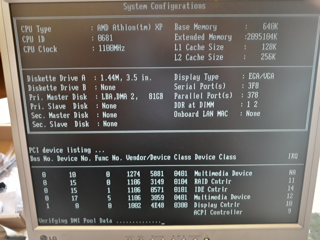

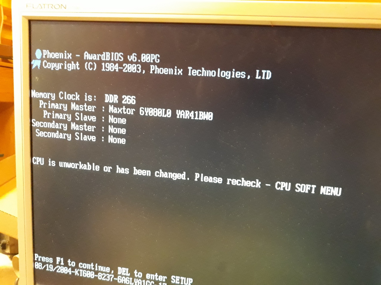

(#) gernerakos hozzászólása Ápr 28, 2018 /

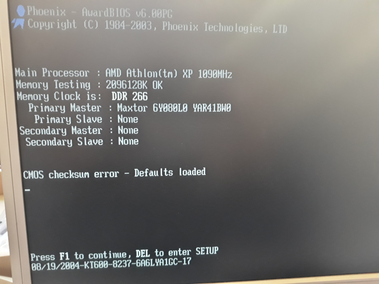

Szereztem egy pc-t, de furcsán viselkedik. Néha egyáltalán nem indul, vagyis a táp igen, hdd igen, de nem jelenik meg kép, nem reagál semmire. Néha viszont elindul, de a képeken látható hibaüzenetek valamelyikét adja, de ha nyomok F1-et, utána boldogan teszi a dolgát...
Mi lehet a baj? Én a kiszáradt kondikra tudok csak gondolni...
A válszokat előre is köszönöm!
(#) domi64 válasza gernerakos hozzászólására (») Ápr 28, 2018 /
A gépen az idő és a dátum is el szokott állítódni? Azért kérdezem, mert gyenge CMOS elem esétén is kiírhatja a
„CMOS checksum error - Default loaded”
hibaüzenetet, mert elvész a CMOS konfiguráció, és ekkor hajlamos az idő és a dátum elállítódni.
Ellenőrizd a CMOS elemet az alaplapon, egy kis CR2032-es Lithium elem, ha lemerült, cseréld ki.
Ha pedig látsz hibás (púpos!) kondenzátorokat, akkor azokat is cseréld.
(#) belfi2 válasza gernerakos hozzászólására (») Ápr 28, 2018 /
Ne F1-et nyomj hanem DEL-t és állíts be a BIOST alapra. Nézd meg a CMOS elemet nem e lemerült ha igen csere .
(#) gernerakos válasza domi64 hozzászólására (») Ápr 28, 2018 /
Igen, el szokott állítódni. Szerzek újat és cserélem.
Púpos kondi nincs, de olyan van, amelyik nem fekszik a panelon, hanem lehet mozgatni egy pár milimétert. Ez is jelentheti azt, hogy hibás a kondi?
Akkor tényleg gyenge a CMOS elem.
Állítsd vissza a BIOS-t alapra, és cseréld ki a CMOS elemet (egy 3 Voltos CR2032-es Lithium gombelem, fentebb már egyszer leírtam).
Visszaállíttotam a biost, ún. "Fali-safe settingsre", na azóta nem indul. Egyáltán nem. Néha a biosba be tudok jutni, de akkor sem tudok bozogni a billentyűzettel, néha meg olyan errort dob, mint fentebb mutattam, F1 után az alábbi kijelzőn lefagy.
(#) blasz válasza gernerakos hozzászólására (») Ápr 28, 2018 /
Load defaults-ra állitsd.

(#) gernerakos hozzászólása Ápr 29, 2018 /
Új nap, új probléma:
Váratlanul leáll, majd egy váltakozó mélyebb és magasabb hanggal sípol, amíg ki nem kapcsolom a tápon a kapcsolót. Azota minden indulás után ezt csinálja, attól kezdve, hogy bejön az asztal, pár percen belül leáll, ahogy fentebb írtam. Az eredeti tápja 400w-os, próbáltam 300w-ossal, mert csak olyanom van, de azzal is ugyanezt csinálta. Táphiba lenne?
(#) RoliNyh válasza gernerakos hozzászólására (») Ápr 29, 2018 /
Keress a BIOS -hoz hibakódot, abból megtudod mi baja.
Lehet csak túlmelegszik a CPU, mert kiszáradt a hővezető paszta...
