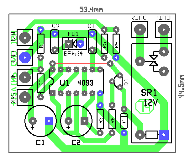

Haza kísérő fényt szeretnék a kocsimba, és ehhez kellene egy kapcsolás. Van egy csomó a netten de olyat nem találtam ami jó lenne nekem. Szükségem lenne bele fény szenzorra, hogy csak éjszaka működjön, kb. 40ms-ig behúzva tartson egy relé és a gyújtás ráadáskor kikapcsolja a kapcsolást és kioldja a relét ha még nem telt le a 40ms, és a jelet ami működésbe hozza a kapcsolást a központi zárról szeretném leválasztani.
Jobban nem tudtam megfogalmazni, remélem érthető lett.

(#) proli007 válasza BI-AMP hozzászólására (») Ápr 28, 2018 / 1
Hello! Akkor fékezzünk kicsit..

(#) BI-AMP válasza proli007 hozzászólására (») Ápr 29, 2018 /
Nagyon szépen köszönöm!
Le tudnád írni a kapcsolás működési elvét? Ahogy nézem INP en kapja a jelet a központi zártól, az IGN megy a gyújtásra ha jól gondolom. És mi határozza meg azt az időt, amíg a relé be van húzva?
(#) proli007 válasza BI-AMP hozzászólására (») Ápr 29, 2018 / 2
Hello! Jól gondolod..
- Az időt az U1a és U1b-ből kialakított monostabil multi fogja meghatározni. Avagy, a C2*R3 időállandó.
- Ha az U1a 2-es bemenetlére egy lefutó impulzus érkezik, akkor a monostabil átbillen, U1b kimenete alacsony szintre vált, a tranyó meghúzza relét. Ugyan ekkor aaz U1a 1-es lába is alacsony szintre kerül, így a továbbiakban az fogja pótolni a 2-es láb lefutó jelét, még ha az ez után meg is szűnik. (Nyilván, hiszen kp-zár felől csak egy impulzus érkezik. De ha több impulzus jönne a késleltetés alatt, az sem tudna változtatni a helyzeten.)
- Ha a zár felől egy 12V-so impulzus érkezik, és sörér van, akkor az be tud jutni a Az U1D bemenetére, hiszen ekkor a Fotodióda "nem vezet". Ha világos van, akkor nem tud a jel eljutni az U1d bemetére mert a Fotódióda "leszívja a jelet. A fényérzékenységet a dióda és az R2 értékének megválasztásával lehet az igényekhez igazítani. Mellesleg ide jó egy fototranyó, vagy egy LDR ellenállás is, csak R2-őt ez szerint kell megválasztani.
- Amíg nincs gyújtásjel, addig az U1c bemenete alacsony szinten, míg a kimenete magas szinten van. Így az nem akadályozza a monostabil működését. De ha megjön a gyújtás jel, akkor U1b 5-ös bemenete alacsony szintre vált és megszűnik az időzítés. Mivel az U1b kimenete ekkor magas szintű lesz,a relé elenged, U1a kimenete szintén alacsony szintre vált és az kisüti a C2 kondit.
- Jelenleg kb. 40sec lesz a késleltetés ideje, amíg a relé húz.
Hát ez nagyon jó, köszönöm a gyors segítséget!

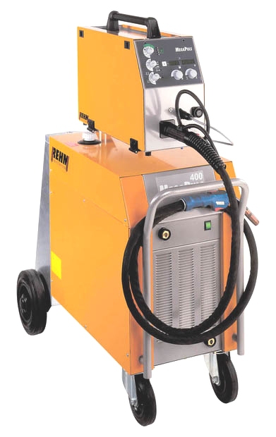

(#) -balint01- hozzászólása Máj 11, 2018 /
Rehm megapuls 400 nevű co hegesztő kapcsolási rajzára lenne szükségem.. lenne valakinek ötlete hogy merre és hogyan keressem?
(#) Stewe válasza -balint01- hozzászólására (») Máj 16, 2018 /
Kilenc ilyen gépet használunk de esélyünk sem volt teljes rajzot kapni, csak a részletes kezelési utasítás van meg. Nem sok minden van meg benne, de talán a semminél több.
29Mbyte úgyhogy feltenni nem tudtam, de így talán letölthető.

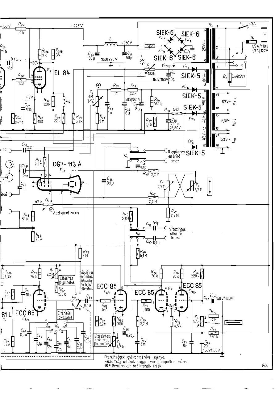

(#) jani1987 hozzászólása Máj 16, 2018 /
EMG 1581/S tv oszcilloszinkroszkóp rajzot keresek lehetőleg jobb minőségbe mint ez. Semmit nem látok belőle még telefonon se.
(#) vargaf válasza jani1987 hozzászólására (») Máj 16, 2018 /
Itt van, én el tudom olvasni. Ha az eredeti méretet töltöd le, akkor már jól olvasható.
A hozzászólás módosítva: Máj 16, 2018

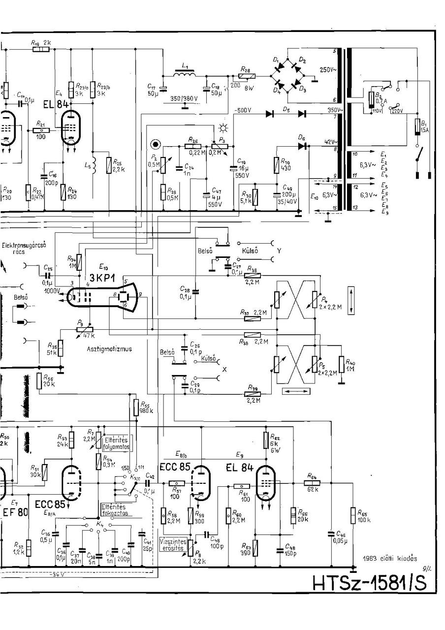

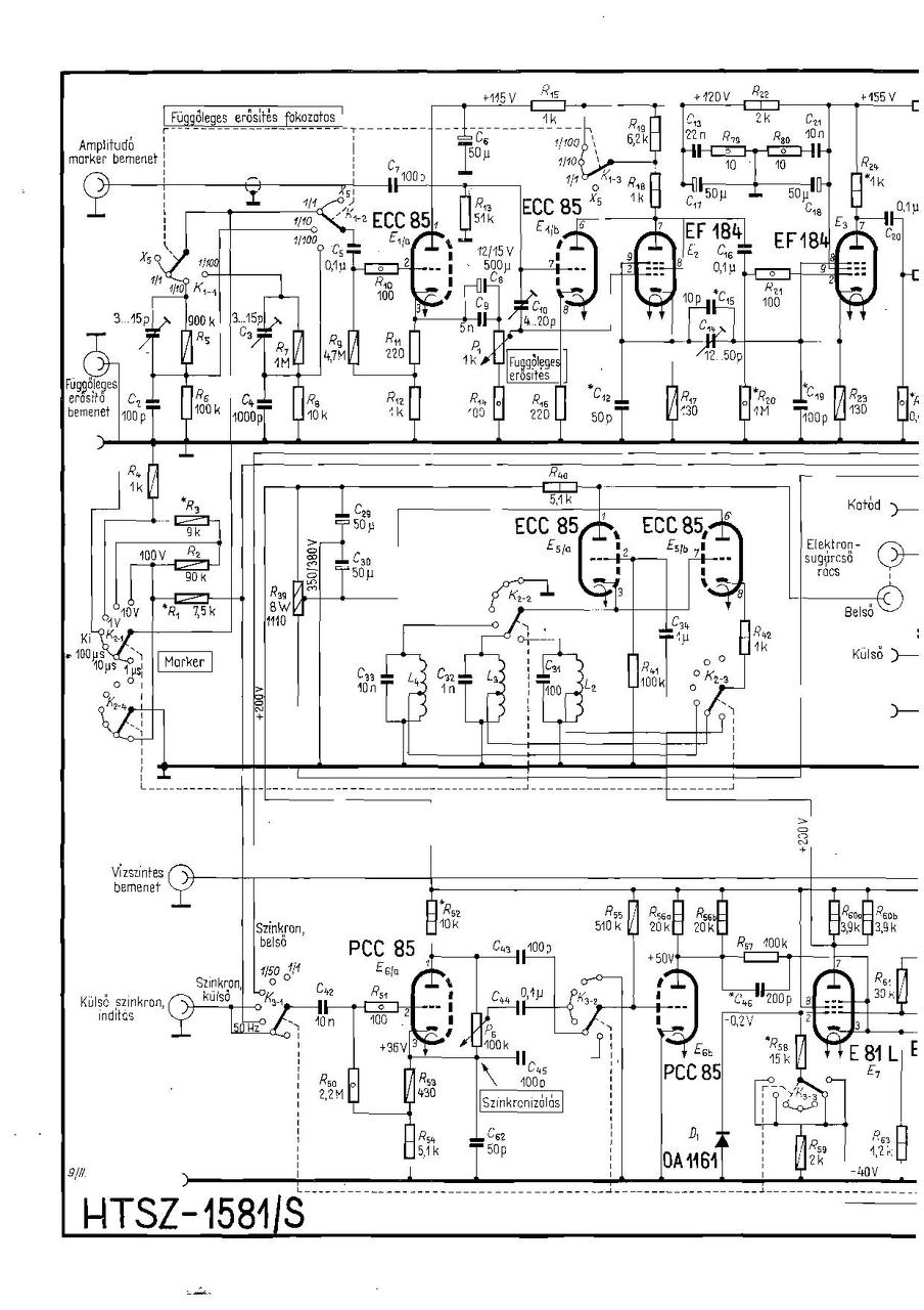

(#) endrusz válasza jani1987 hozzászólására (») Máj 17, 2018 /
Szia! Kétféle ks csővel szerelték, íme a rajzok.....
(#) jani1987 válasza endrusz hozzászólására (») Máj 17, 2018 /
Átküldöd emilbe ha szépen megkérlek? Csak borzalmas minőségbe tudom letölteni.
(#) Sebi válasza endrusz hozzászólására (») Máj 17, 2018 /
Jobb katt: kép (vagy link) megnyitása új ablakban.
Az új ablakban megjelenő kép eredeti méretű, jobb katt : kép mentése másként.
(#) Sebi válasza jani1987 hozzászólására (») Máj 17, 2018 / 1
Ezt én valamikor szépen megcsináltam. Töltsd le ezt.
(#) Kinka István válasza Sebi hozzászólására (») Máj 17, 2018 /
Szia Sebi!
Lementettem magamnak is, köszönöm.
Nekem a 3KP1 csővel szerelt ,első verziós van. Ezen még nem az Amphenol csatlakozó van. A csatlakozó felépítése hasonlít a régebbi autórádiók antenna csatlakozójához, de annál nagyobb az átmérője. Nem tudod véletlenül mi a neve annak a csatlakozónak?
