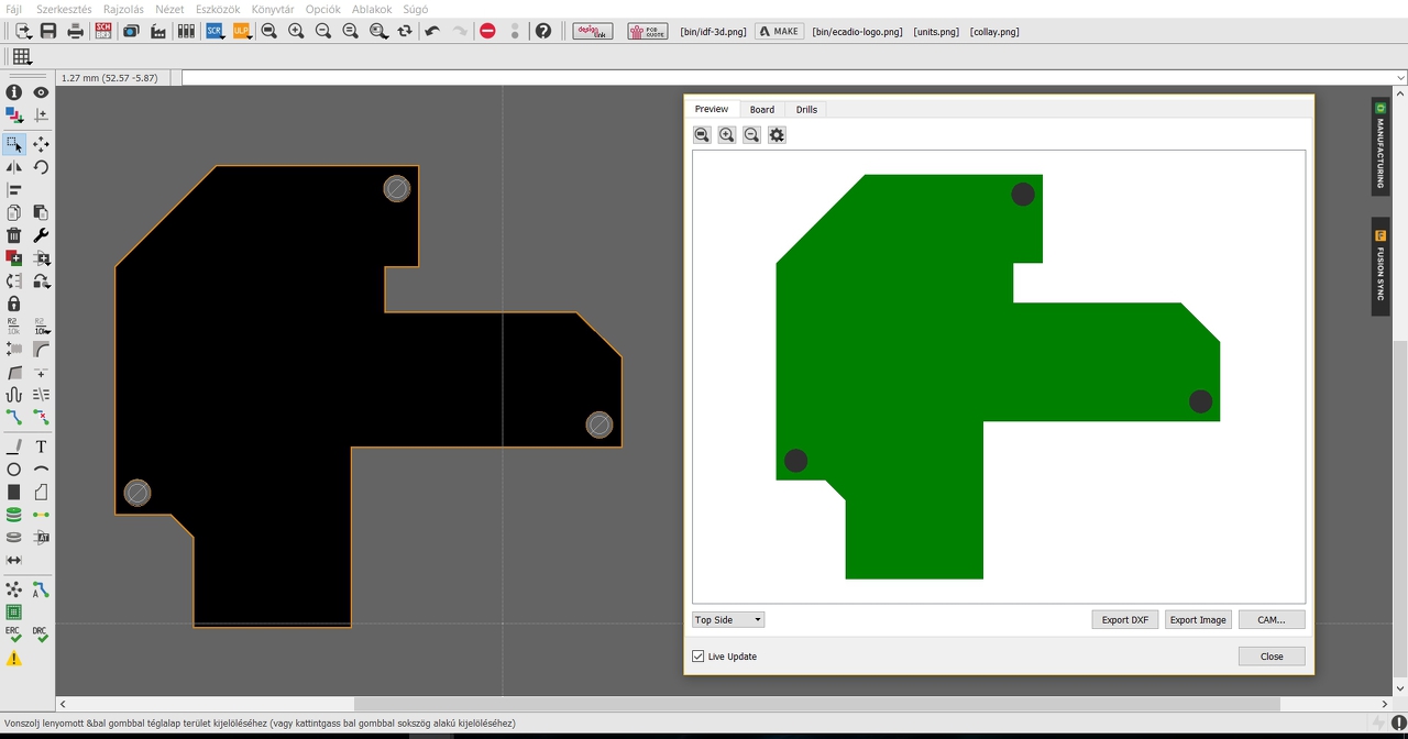

Egy kis segitségre lenne szükségem.
Néhány primitiv LED diodás áramkört kellene épitenem, a gond az, hogy ezeket egy elöirt méretü lapra kellene elhelyeznem. Miután csak amatör célokra használom a programot ott nem lehelt változtatni a lap méretét. Szeretnék megkérni valakit, hogy akinek fullos a programja, hogy segitsen ki egy 160x110 mm-s NYÁK lap mérettel. Magát az áramkört már ott nem kell megtervezni, azt más megcsinálom. (A többit privátban).
A hozzászólás módosítva: Ápr 30, 2018
(#) Alkotó válasza Massawa hozzászólására (») Ápr 30, 2018 /
Jó eséllyel nem tőlem várod a megoldást, de a felvetésed nem értem.
Fontos körülmény, hogy nem tudom mit jelent az "amatőr célokra" és a "fullos program" közti különbözőség. De nálam -ellentétben a SprintLayouttal- nem kell panelméretet beállítani. A 20-as Dimension rétegre rajzolsz egy zárt alakzatot, és az lesz a panel. Mellékeltem egy találomra készült példát, amire még felraktam három furatot is, hogy mégse legyen teljesen üres. Már a tervező térben is jól látszik a panel -ezt külön be kell kapcsolni-, de mellé tettem a panelkép nézetét is, ami szintén visszaadja az eredményt.
(#) niedziela válasza Massawa hozzászólására (») Ápr 30, 2018 /
Szerintem hiába,mert ha a demo méreténél távolabb húzod, kiabálni fog.
Azt hiszem most értettem csak meg a problémát, Niedziela hozzászólása alapján. A Te verziód a keresett méretnél kisebb panelméretre korlátoz, és ezt a határt próbálod feszegetni.
Kívánom, hogy sikerüljön.
(#) Massawa válasza Alkotó hozzászólására (») Ápr 30, 2018 /
Kösz, már sikerült. Egy panelt kell alulrol megvilágitanom LED-kel, de az én verziomon nem tudtam öket oda helyezni, ahova kellett, mert csak 80x80 mm-s panelt engedélyez.
(#) Massawa válasza niedziela hozzászólására (») Ápr 30, 2018 /
A demo vezio is megengedi, egy más verzioval megtervezett panelt változtatni. Azaz elég ha egy teljes verzion valaki felrak néhány alkatrészt a megadott méretü panelre, a demoval meg ezt már tovább lehet szerkeszteni.
Köszönöm, már rajzolodik a panel...
