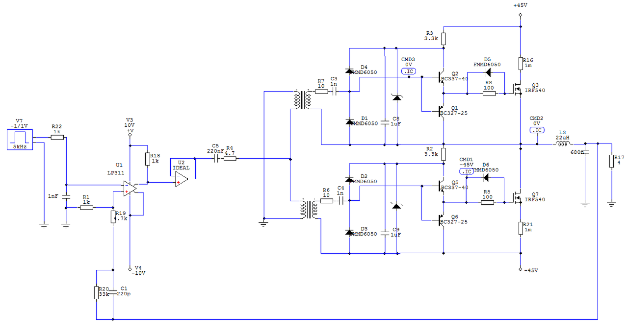

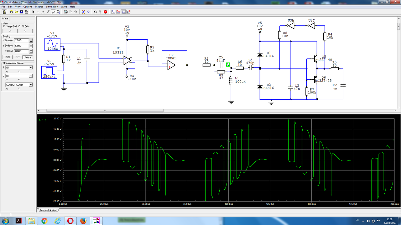

Mi lenne, ha nem engednénk hogy lebegjen a fetmeghajtó? Egy visszacsatolással két állapotú stabil helyzetbe billenthető lenne a kimenet még klippelésnél is. Viszont felmerül egy kérdés. Nem e kerülhetünk ugyanabba a helyzetbe, mint amit az IR csinál. Ha nem billen vissza, akkor gakter.
(#) tothbela válasza tothbela hozzászólására (») Máj 1, 2018 /
250kHz kapcsolójelnél 12mA alatt van a fetmeghajtó áramfelvétele. Ez 3nF CGS kapacitás esetén értendő.

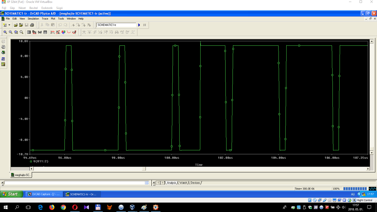

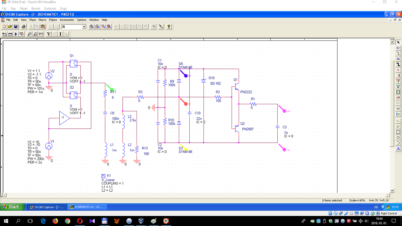

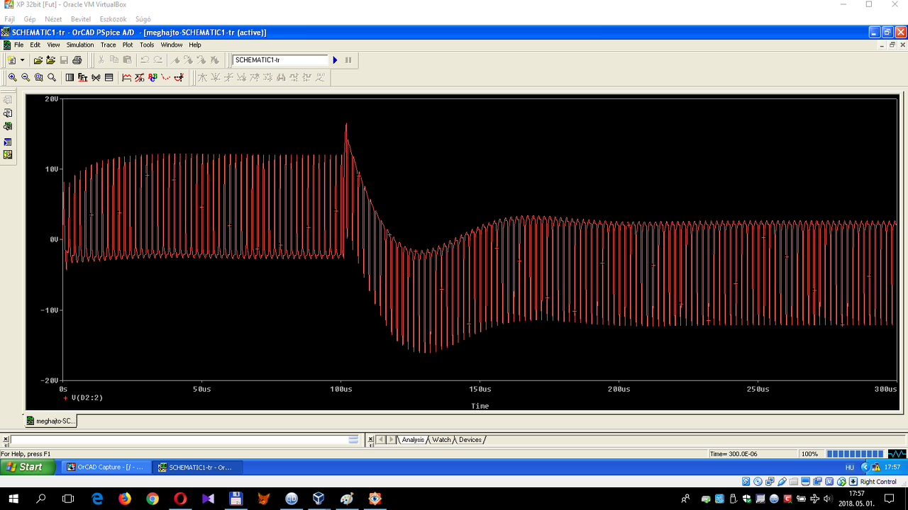

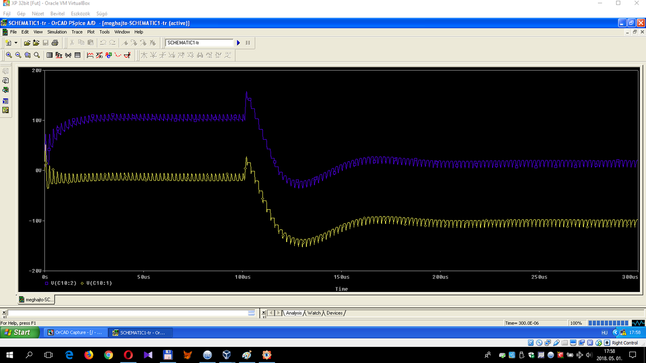

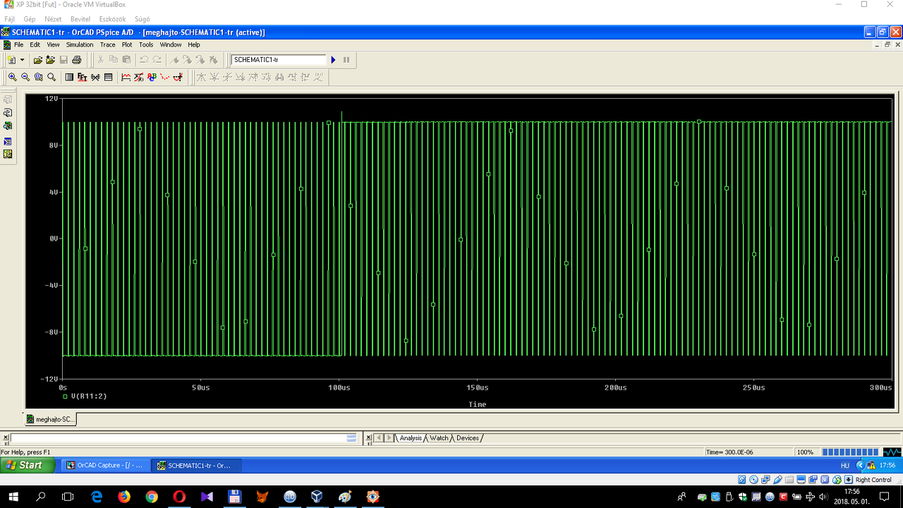

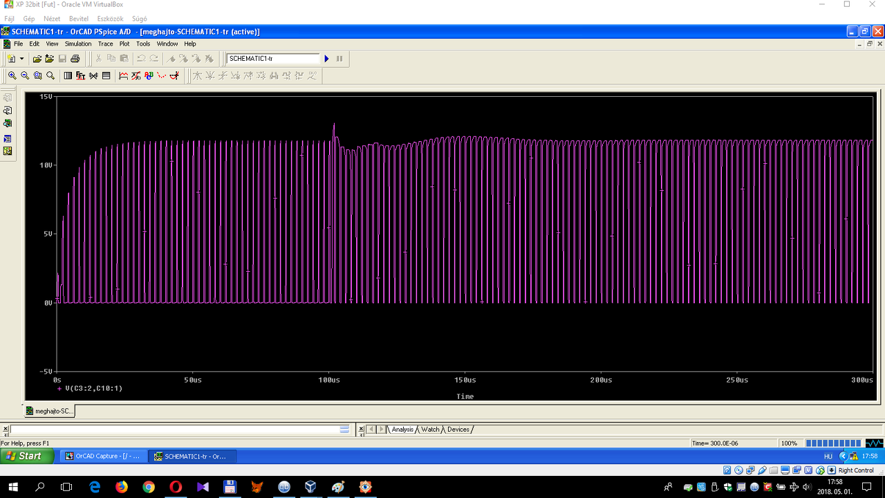

Megcsináltam, egykét betegség kiküszöbölése után szépen megy.
A nulladik baj hogy hogyWin10 64bit alatt nem fut az orcad 9.1, ezért virtualbox ban kell futtassak egy XP-t 32bitest és azalatt futtatni az orcadet. De működik az a lényeg
Szóval a rajz:
A bal szélen van egy meghajtójel generálás (+-10V d:10%, 500Khz, 50ns él), felette a hókuszpókusz meginvertálja a jelet 101us-nál, csak hogy lássam a tranziens viselkedését.
Ez a jel rámegy egy trafóra, 1mH mágnesező 1:1 áttétel, 5u szórás.
A C8 100n csatló 8V ról indul, hogy ne libegjen az első pillanatban, hamar állandósult közeli állapot legyen.
Kell bele a C10 meg a D10 hogy stabilabb legyen a tranziensben. C8 sem lehet nagy mert libeg tőle a szekunder jelalak és attól néha elégtelen a bikázók bázis feszültsége (a szekunder amplitúdó valamiért csökkent, amellett hogy lengett) és nem határozottan kapcsol be. Valamint kell az R13, hogy hamarabb leálljon a szekunder libegése, C8 hamarabb beáll az új állapotba, ha nincs csillapítása, akkor sokáig libeg (R13 a valóságban lehet, hogy kettéosztva a primeren és a szekunderen is együtt jobban viselkedne, szimulációban nem látok különbséget, akkor sem ha kettészedem a szórást).
Lényeg a lényeg, hogy működhet de érzékeny jószág, mindenképpen kézzel kell belőni élesztéskor (legfőképp a C8-R13-trafót kell ellenőrizni tranziensre, hogy le lengjen sokat!).
A trafót is ellenőrizni kell, hogy ha telítés is bejön a képbe az jó-e vagy sem, ki kell bírja a tranziens alatt rákerülő többlet feszidőterületet vagy nem (a telítés megvágja a libegést?, C8-at ugrásszerűen megtolja közelebb hozva az állandósult állapotot, vagy olyat lenget az egészen ami hibát okoz).
Bekapcs késése 50ns, kikapcs késése 110ns (él 50%-nál mérve).
A késéseket javát a szórás teszi bele, tehát azt is kicsire kell tekerni. (500nH szórásnál már csak 20 és 30 ns-okat késik).
A hozzászólás módosítva: Máj 1, 2018
(#) gulyi88 válasza gulyi88 hozzászólására (») Máj 1, 2018 /
A kapcsr.png-n a szórás 5u, csak közben variálgattam rajta és rossz képet mentettem le.

(#) Peter65 válasza tothbela hozzászólására (») Máj 2, 2018 /
Nagyon érdekes amit szimuláltál, nagyon tetszik.
Egyrészt van amit nem értek, mindjárt az 1. ábrán; hogyan lehet a trafó primerén +15v, amikor az ideális műveleti erősítő 10V-tal hajtja meg? A trafó "rúgna vissza"?
Másrészt szépen megmutattad, hogy klippeléskor a primer oldali C és a trafó mágnesező induktivitás hogyan leng. Ezt Karesznek nem sikerült létrehoznia/mérnie, de ettől még ott lehet. (?Lehet hogy a kettő trafós elrendezésnél másként alakulnak a frekvenciák, csillapítási viszonyok?) Ennek a körnek a csillapításával biztosan kell foglalkozni.
(#) tothbela válasza Peter65 hozzászólására (») Máj 2, 2018 /
A 47 Ohm előtt még +/- 10V van. Az induktivitás dolgozik az ő törvényei szerint. Ezért írtam Karesznak, hogy nem kellene tenni oda kondit, csak egy ellenállást. Esetleg a szekunder oldali kapacitív terhelés hatását kompenzálhatnánk a primer oldali soros ellenállással párhuzamosan kapcsolt kis kondival.
Abban is különbözik a Kareszétól, hogy ennek nem kell ellátnia a segédtápfesz funkciót, így a szekunder oldal gyakorlatilag csak 0,5-1 nF-on keresztül van terhelve. Ezért tud olyan gyorsan csúszni a középérték.
A hozzászólás módosítva: Máj 2, 2018

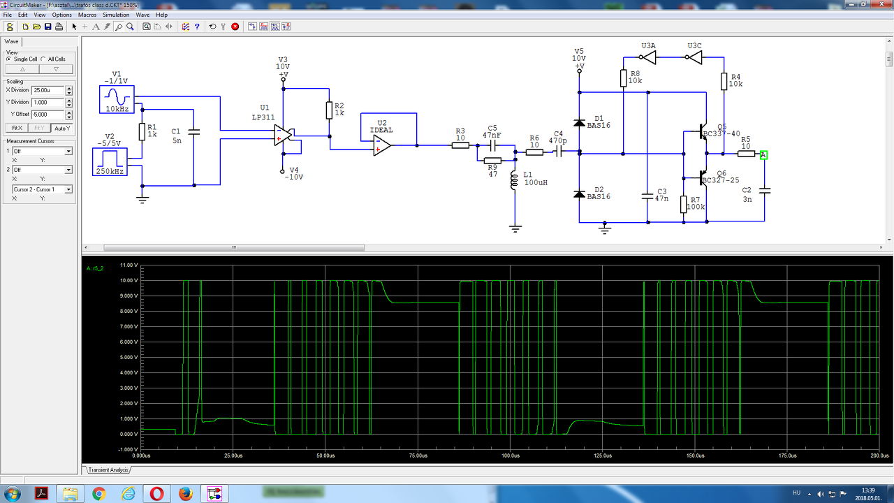

(#) tothbela válasza TheEngineer hozzászólására (») Máj 2, 2018 /
Ha a hullámalak lebegésére gondolsz, akkor az azért baj, mert nem jó ha polaritást vált a fet meghajtó kimenete. Főleg nem, ha két trafó van, és ezek nem ugyanabba a fázisba lebegnek. Ne akkor nyisson a fet amikor akar. Elég egy kis intervallum is az összenyitáshoz.
(#) TheEngineer válasza tothbela hozzászólására (») Máj 2, 2018 /
Jó, ennek így teljes mértékben van értelme.

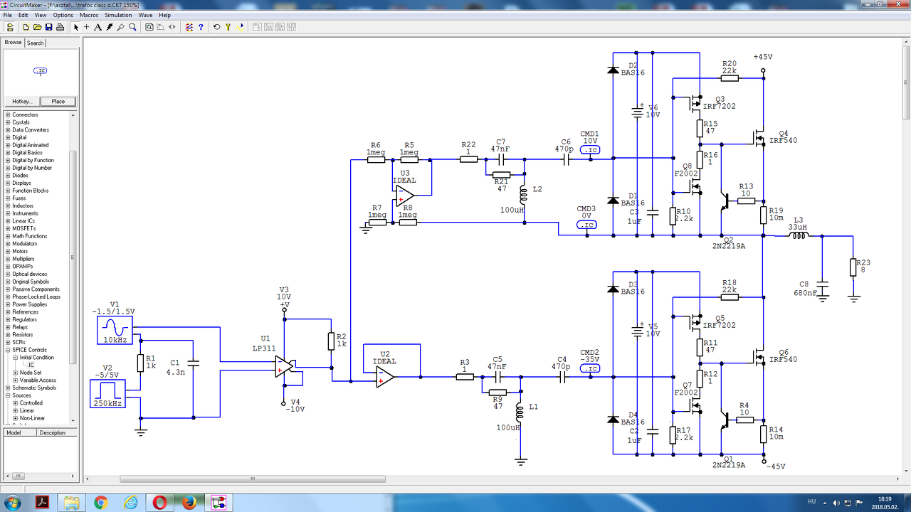

(#) tothbela hozzászólása Máj 2, 2018 /
Játszottam kicsit. Ha nem emitterkövetős a bikázó fokozat, hanem mondjuk ilyen invertáló komplementer mos driver, akkor adja magát, hogy vissza csatoljam a drainról. Így bistabil állapotú lehet. Elegendő csak az impulzusok élét átvinni, a lassú hullámzás nem érdekli. Ha a valamiért az egyik végfet nyitva maradna, a másik rányit. Ez az összenyitás nem tudom mennyi idő alatt öli meg a feteket, de ha a túláramvédő elég gyors, akkor visszabillenti valamelyiket. Kicsit méretezni kellene még, de lehet hogy jó lenne valamire.
Megpróbálom az egész erősítőt szimulálni, aztán majd jövök.

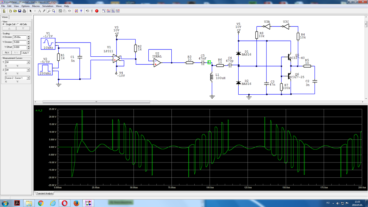

(#) tothbela válasza tothbela hozzászólására (») Máj 2, 2018 /

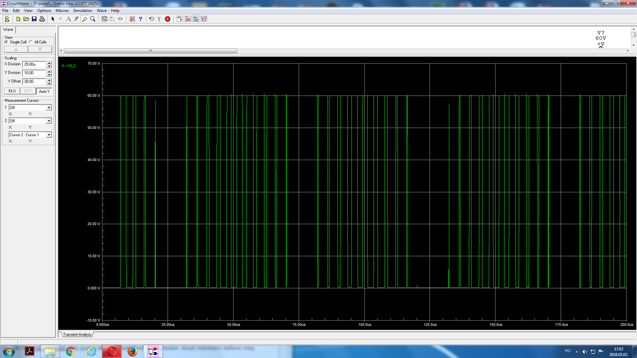

Egyelőre fixfrekis. Mehet klippelésbe, meg amit akartok. Egyetlen baja, hogy nincs 100MHz-es szkópom. Így csak pislogok a szimulátor előtt.
Nem volt célzás Karesz, mert már így is pukkantgattál eleget. A 10MHz-es csöveshez jó, lineárishoz indikálni elmegy, de PWM-nél olyan, mint ha füllel hallgatnám a kapcsolójelet.

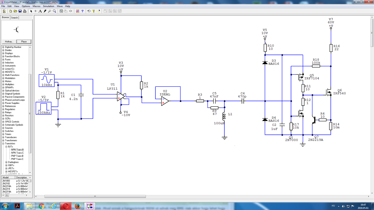

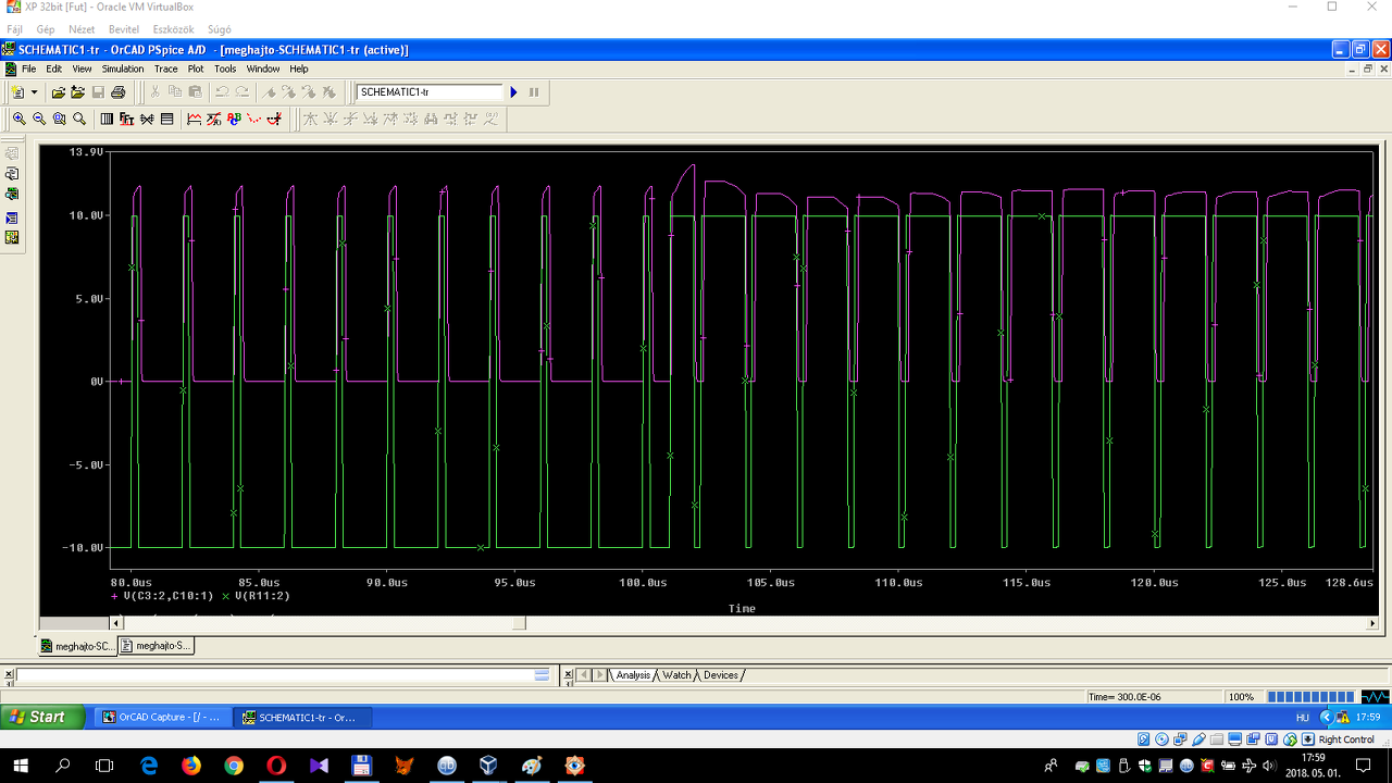

Még mindig én vagyok. A szimulációban megpróbáltam egy-egy véletlen impulzussal megbolondítani az áramkört. A bekapcsolva maradt fet azonnal lezár, ha rányit a másik. Ha ez a valóságban is így menne, akkor örülnék. Figyelgetem, de a SOA elnyeli az összenyitást. Hamarabb lezár a korábban úgy maradt fet, minthogy elpukkanjon. Eddig szép.
A két áramérzékelő ellenállást megemeltem 20mOhm-ra. Így ha valamelyik fet nyitva marad, 20A 1,5us tüske keletkezik csak. Ezt egy IRF540 elnyeli 100V-on is az adatlap szerint.
A segédtápok bekapcsolását késleltetni kell, mert ha a fő tápfesz később jelenik meg mint a segédtáp, az áramkorlát bekapcsol. Ha a felső oldal a klasszikus töltés pumpa elven megy, az alsó meg egy RC tagon keresztül, akkor teljesen hibamentes a bekapcsolás.
Azért azt figyelembe kell venni a gyakorlati megvalósítás során, hogy te most egy lineáris induktivitással modellezed a trafót, amit gyakorlatilag elmágnesezve használsz, mint egy DC táp simító fojtóját. Ahhoz, hogy a trafót ebben a lineáris tartományban használhasd, jó eséllyel légrést kell majd beletenni. Szóval ide a gyorsan telítődő mag nem jó. A régi HAGY anyagok közül, esetleg az M1-es volt ilyen kifejezetten lassan telítődő anyag. De abból kisméretű toroidot nehéz lesz találni. Esetleg egy fazékvasmag közepéből kiköszörülhetsz egy kis gyűrűt. Mindenesetre tervezni kell.
(#) tothbela válasza Peter65 hozzászólására (») Máj 3, 2018 /
Igazad van. Délután meg is nézem mit mutat, ha bekerül a soros kondi. Végül is csak impulzusokat kellene átvinni. Viszont van még nyitott kérdés. Karesz a magasabb freki miatt próbálta a trafót. Meg kell néznem, hogy a komplementer mosfet inverter, vagy az emitterkövető gyorsabb e. Bár gyanítom, hogy a tranyós lesz az. Ha ez így van, akkor az alapoktól kell kezdem újra.
