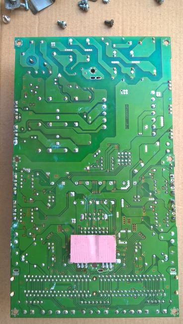

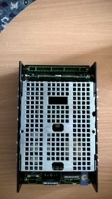

Van itthon egy roncs Garry PC1004. Gondoltam megnézem a lényegi részeket benne. Normál félhidas topológia, a feteket TC4423 gate meghajtó kezeli. A meghajtók előtt van egy-egy 8 lábú valami. Mondhatnám hogy sima SOIC8 foglalat, de kicsit magasabb a tok. Sőt magasabb, mint egy normál DIL tok. Ami rajta van felirat, az a következő: 611 majd alatta 249 . Se gyártó logó, se betűjelzés. Nem találtam róla semmit. A méretéből adódóan valószínűleg nem csak egy csip van benne, hanem valami vastag alkatrész is. Például kis trafó, vagy ilyesmi.
Ha valaki tudja mi ez, kérem ne titkolja.

Ebből dolgoznak a nagyok. Ha nem 4 rétegű lenne a nyák, visszarajzolnám. De így nem igazán egyszerű.

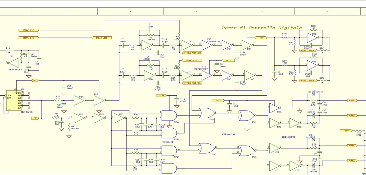

(#) ufy92 válasza tothbela hozzászólására (») Máj 4, 2018 / 1
Ez is powersoft.
(#) tothbela válasza ufy92 hozzászólására (») Máj 5, 2018 /
Köszönöm a rajzot. Hasonló ahhoz ami itt van, csupán apróságokban tér el. Nekem még nem IGBT van a tápban, hanem IRFP450. A többi szinte ugyan az. A táp primer és szekunder oldali pufferei természetesen cserélve értendőek, de ez legyen a legkevesebb.

(#) ufy92 válasza tothbela hozzászólására (») Máj 5, 2018 /
Engem érdekelne 1-2 fénykép.
(#) tothbela válasza tothbela hozzászólására (») Máj 5, 2018 /
Mint mindig, itt is vannak fordított diódák, meg érték nélküli kondenzátorok. De ezt már megszoktuk. Ennek ellenére vannak benne jó ötletek, amit érdemes alkalmazni.

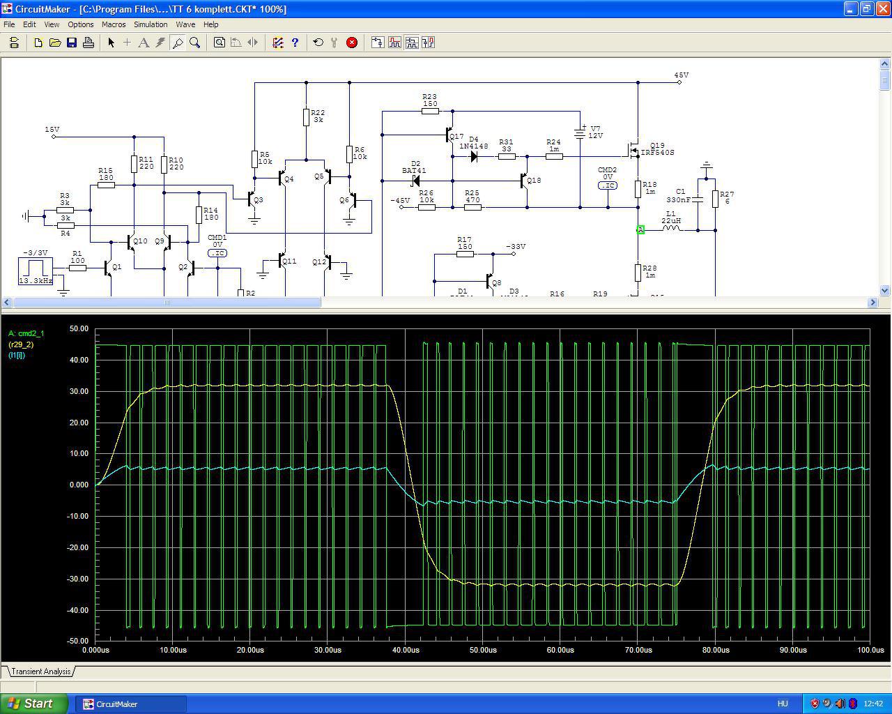

(#) Karesz 50 hozzászólása Máj 5, 2018 /

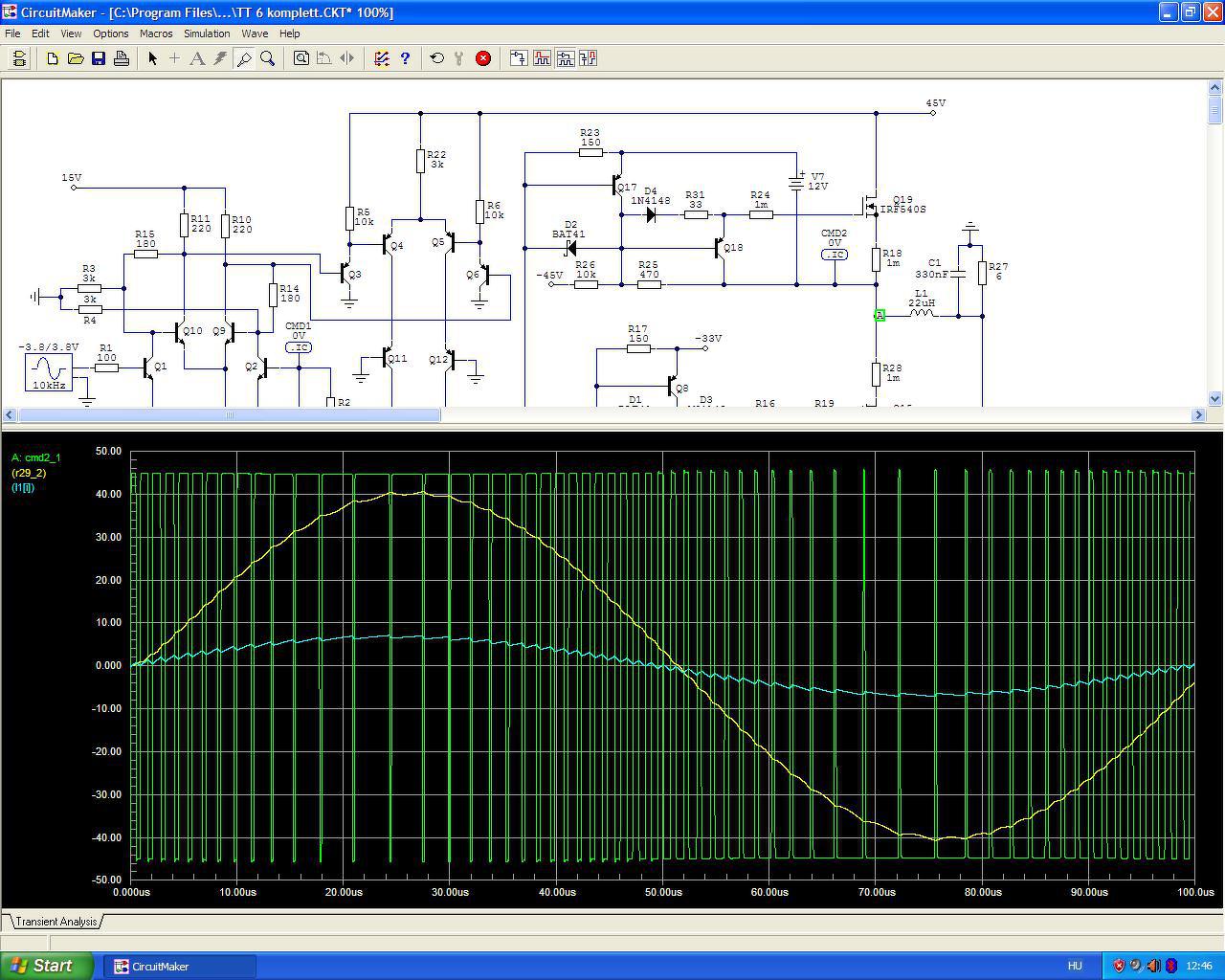

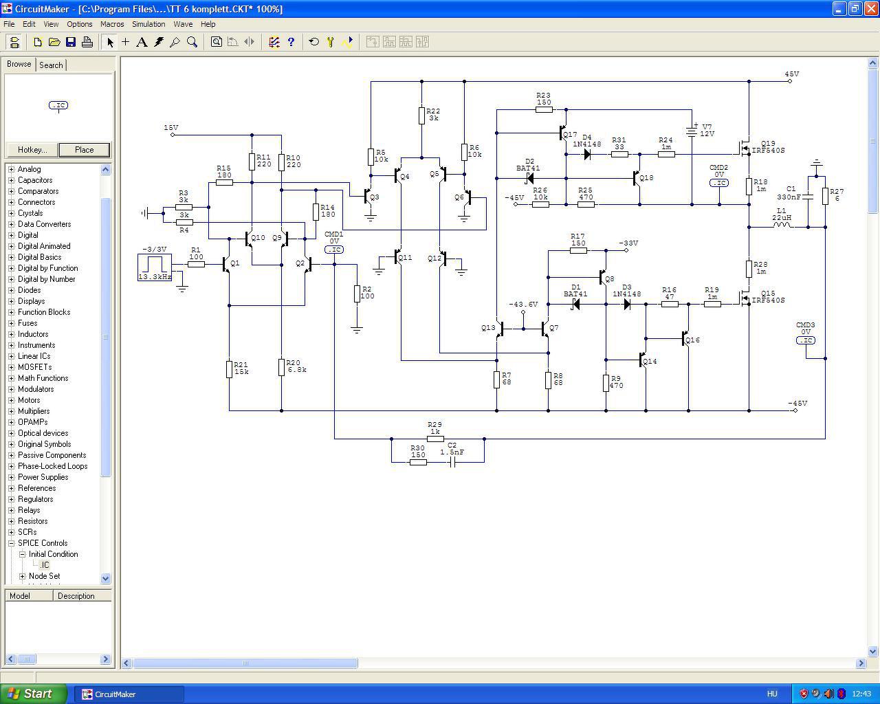

Átnéztem az összes pwm szimulációt (kb. 300) és "összeollóztam" a legjobbnak vélt kapcsolásokból egy trafómenteset. A komparátor késleltetése 10 ns a bemenettől Q7/Q13 kollektor áramáig így maradt idő a fetek nyitogatására. A vivőt még így sem tudom 900 kHz alá leszorítani, de gyorsabb végfetekkel talán még életképes is lehet ez a kapcsolás. Persze még lehet (és kell is) finomítgatni rajta, de ehhez aludnom kell rá néhányat - ahogy ez lenni szokott.

(#) tothbela válasza Karesz 50 hozzászólására (») Máj 5, 2018 /
Tapasztaltál (ide most jobban illene a "B" betűs szó) már olyat hogy a szimulátoromban az adatbázis nem egyezik a tieddel? Elindítom a szimulációban a PWM-edet, és 30 kHz körüli vivő, 100A-es egymásranyitás.....
Belenézek a kapcsolásba, hát látom hogy a BAT41 3us újraéledésű az adatbázis szerint. Emlékeztem rá, hogy korábban át kellett írnod a paramétereit néhány alkatrésznek, mert nem volt megfelelő. Azt hiszem ennek a diódának is. Nekem valamiért ez nem megy, de megoldottam parasztosan két darab gyors dióda berakásával, és tadam! Nincs összenyitás, meg pörög vagy 700 kHz-en. Szívat az alkatrész bázis.
A hozzászólás módosítva: Máj 5, 2018
Tetszik a kapcsolás. Kommersz (persze jó) tranyókkal 10mV 1Mhz bemeneti négyszög jelre olyan választ ad, hogy 100ns alatt már átbillent, és megnyugodott a jel a kimeneti fojtó előtt. Természetesen a visszacsatolást átmenetileg kivettem.
Le a kalappal.
(#) Karesz 50 válasza tothbela hozzászólására (») Máj 6, 2018 /
„Másik fórumon kezdtem olvasni a PWM erősítőkről, és amikor a gate töltésről esett szó, nem igazán vágtam mi is a lényeg. Ugyanaz a fet nagyobb tápfesznél nagyobb gate töltést mutat, mert a miller plató túloldalán nagyobb feszültséget kell tölteni, avagy kisütni (kisüsti). Ez számomra azt jelenti, hogy kisebb tápfesz, kisebb gate töltés, egyenlő nagyobb lehetséges vivő freki.
Nagyobb Uds fesz.-nél értelemszerűen a Miller kondi értéke szorzódik fel, arányosan a tápfesz növelésével. De a bemeneti kapacitás növekedése az árammal is arányos, tehát a teljes híd nem sokat javít a helyzeten.
Nagyobb gond, hogy amikor az alsó FET lezár és felső FET nagyon gyorsan rányit a félhíd kimenetére - tehát nagyon gyors az átkapcsolás - és ezt a gyors átkapcsolást a fojtó önindukciós feszültsége még tovább gyorsítja, a drain-gate kapacitáson hatalmas áram folyik hirtelen, amely áram ki akarja nyitni az alsó FET-et. Tehát az átkapcsolás alatt szigorúan rövidre kell zárni az alsó FET bemenetét. Ezért "erősítettem meg" kettős emitterkövetővel a meghajtó fokozatot. Még jobb lenne a lezáráshoz negatív Ugs alkalmazása, csak hát ahhoz újabb segédtáp kellene. Majd ki lesz próbálva mit mutat a gyakorlatban ez a kapcsolás, de nagyon fel kell kötni a gatyát a jó nyák tervhez és egyelőre nincs hangulatom hozzá.

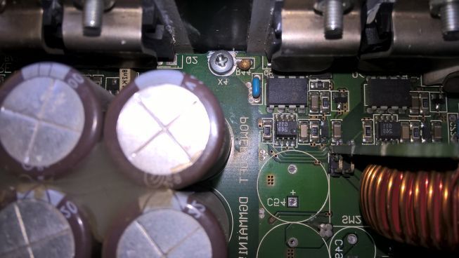

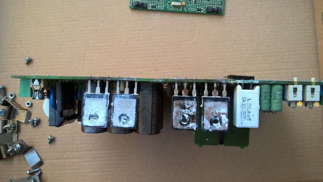

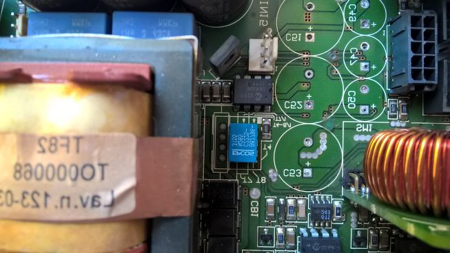

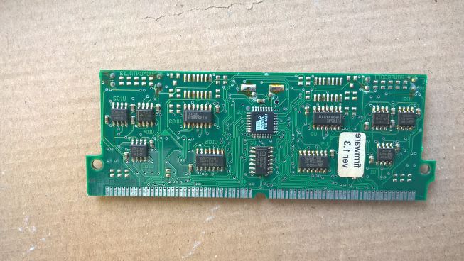

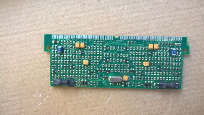

(#) tothbela válasza tothbela hozzászólására (») Máj 6, 2018 /
Még egy pár.
[url=http://keptarhely.eu/view.php?file=20180506v00np141r.jpegKép: Hivatkozás[/URL]]6[/url][url=http://keptarhely.eu/view.php?file=20180506v00n05cmx.jpegKép: Hivatkozás[/URL]]7[/url][url=http://keptarhely.eu/view.php?file=20180506v00njzzut.jpegKép: Hivatkozás[/URL]]8[/url][url=http://keptarhely.eu/view.php?file=20180506v00npu7fg.jpegKép: Hivatkozás[/URL]]9[/url][url=http://keptarhely.eu/view.php?file=20180506v00nb8z64.jpegKép: Hivatkozás[/URL]]10[/url]
Még kettő
http://keptarhely.eu/view.php?file=20180506v00n2o6gk.jpeg
http://keptarhely.eu/view.php?file=20180506v00nlubl.jpeg
Még gyakorolnom kell a képfeltöltést, mert nem jöttek át a képek nevei. Amúgy ebben is IGBT van a tápban, csak kevertem, mert volt nálam egy másik példány is ebből korábban, és abban fetek voltak.
A hozzászólás módosítva: Máj 6, 2018
Mini képek nevekkel. Csak összejön.

(#) tothbela válasza Karesz 50 hozzászólására (») Máj 7, 2018 /
-Mondja bakter úr, Kendnek is sűrű a nyákon a vonalvezetése?
-Sűrű. Főleg ezzel a sok SMD-vel.
-Bakter úr! Hunjuk be a szemünket (meg dugjuk be a fülünket), oszt úgy hallgassuk ezt az erősítő.
-Miért nem teszi ki nyíltan, hogy négy párhuzamos szálból tekert transzformátort használ a segédtápok előállítására? Miért kell valami EPCOS dip 8 tokozású akármit belerakni a panelba?...

(#) tothbela válasza tothbela hozzászólására (») Máj 8, 2018 /
Addig piszkáltam ezt a Powersoft micsodát, hogy belefogtam a javításába. Végül is csak a következő alkatrészek haltak meg benne a hálózati csatlakozóktól a kimenetekig sorban:
A túlfeszültség levezető korongocska, a primer oldali IGBT-k, a 4 darab IRFP260 végfet közül kettő, a bal oldal felső, és a jobb oldal alsó fetje. Gondolom ezek közé ment épp a zárlat híd üzemben. A szekunder elkók púposodtak fel mind a power táp, mind a 2x12, mind az 5V puffere. Aztán nehogy már beférjen helyettük valamekkora elkó, mert mind olyan mint a ceruza. Vékony és hosszú.
Természetesen ha kiveszem a hűtősínből, a csavarok nem földelik össze a pontokat, el sem indulhat. Az a teleföld is, meg a hűtő is. Talán ezért dobta vissza a Garry szervíze, mert ők sem akartak vele szenvedni. Azt válaszolták, hogy csak kész modult cserélnek a dobozban. De a dobozban csak a csatlakozók, meg a venti, meg két szintszabályzó van. Más nem.
Próbaképp tettem bele akkora kondikat ami elfért, persze fele kapacitás értékkel, meg kapott két IRF740 fetet a primer, meg négy IRF640-et a végfok. Egy 25W-os izzón keresztül adtam neki villanyt, és látom hogy a ventilátor lassan pörög. A hangszóró kimenetekre kötött hangszórók (soros 220 Ohm) pattognak, és ebben az ütemben erősödik a soros izzó fénye. 40W-ra cserélve az izzót, a pattogás megszűnt, jelet adva neki meg is szólalt. Szerencsére van rajta szervíz csatlakozó, amin megmérve megvannak a stabilizált tápok. A fő tápsíneken is megvan a fesz, persze most 2x65V csak, de régebben mértem, és izzó nélkül 2X85-90V. Ezekkel a fetekkel, meg a csökkentett kondikkal nem merem járatni, de úgy néz ki más baja nem volt.
Így izzón keresztül üzemeltetve már több mint egy órája megy. Most már két rendes hangsugárzó van rajta. Nem ordít, csak szobai hangerővel hallgatom. A kapcsolójel 200kHz. Az optók ellenére nem zajos. A TDA7498 ettől zajosabb.
Így alapjáraton nem igazán meleg, sőt langyosnak sem mondanám. 24 fok van a lakásban, ez meg hidegebb mint a kezem, pedig a venti be se kapcsol. Mondjuk a teteje nincs rajta.
A hangja nem kimondottan zavaró, de nem használnám hifire, mert száraznak tűnik. Olyan mint az FM rádió. Mondjuk nem is hifinek készült. Azért szép tőle, hogy nem vitte el az egész belét a zárlat. Két párhuzamos 8 ohmos mély ment róla csutkán hídbakötve, amikor egy állvány szétvágta a hangszóróvezetéket, és összezárta a két belső eret.

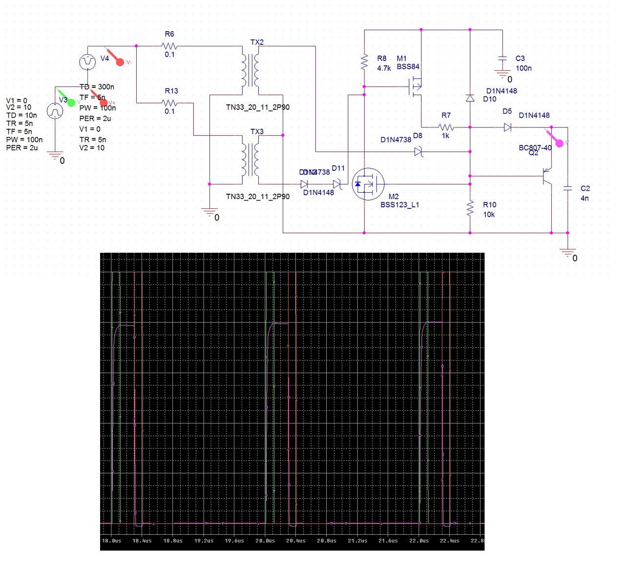

(#) cimopata hozzászólása Máj 9, 2018 /
PWM fetmeghajtás átvitele trafón impulzussal. Késleltetés 10-15ns. Trafó csatolás 0.99 amit simán össze lehet hozni. TX2-TX ugyan az a mag csak 2 szekunder leágazással. Trafónak pl elég egy aprócska kis mag 1 menettel mivel a mag csak pár 100nsec -os impulzust kap. pl Bővebben: Link
Ha teljes hidas a cucc akkor ugyan arról a magról mehet akár a két átlós szembenlevő fet is.
Egyedül a trafó meghajtási részt kell kialakítani AND és OR kapukkal hogy kapuzott impulzust kapjon a trafó primerje.
A hozzászólás módosítva: Máj 9, 2018

Ami aggaszt az impulzus kapcsolású billenő meghajtók alkalmazásával kapcsolatban, hogy nem maradhat ki egy záró impulzus se, mert akkor összenyitás lesz. Szimulálgattam egy összenyitás elleni kapcsolást, összenyitás védő ahol ha véletlenül nyitva maradó fetre rányit a másik, akkor az visszabillen. Egy kis idő kell neki, de 1us alatt lezajlik az esemény, és ezt talán elnyeli a fet. Ha nem, akkor füst.
