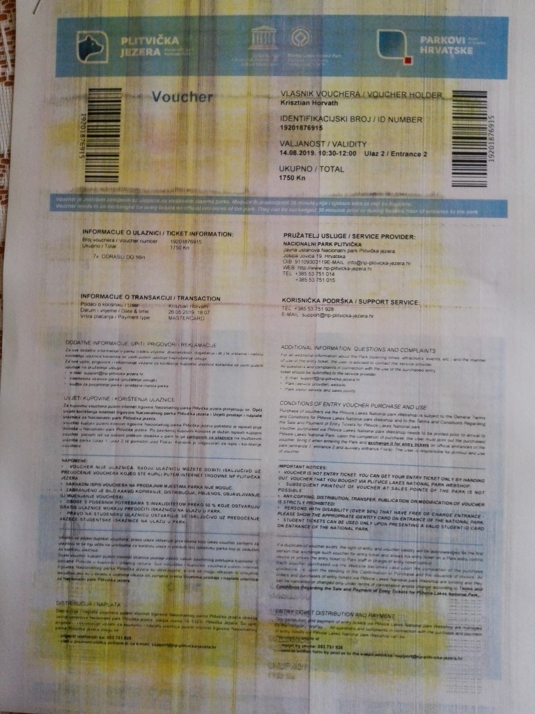

Ha halványan nyomtat egy lasejet 1160 az lehet toner baj annak ellenére, hogy elvileg 79% a toner szintje? Használtan kaptam semmit nem tudok róla, csak a próba nyomtatásnál tünt fel ez. Üdv!
Hp laserjet 1160 win 10 alatt a képen látható mintát produkálja. Let ez csak toner baj? Szét kaptam a prizmák teljesen tiszták. Elvileg a toner 79 százalékos, ezt írja. Köszönöm! A hozzászólás módosítva: Jún 1, 2019
Ez eredetileg milyen minta lett volna? Egy teljes fekete lap? Mivel ennél a tonerrel egyben van a fényhenger is, így egyben cserés... Nálunk a cégnél a vacak utángyártott tonerekkel produkált hasonlót.
Igen egy teljesen fekete lapnak kéne lennie.
Úton van az új toner. A hozzászólás módosítva: Jún 2, 2019
Van egy nem igazán fiatal SamsungCLP-310-es nyomtatóm. Sajnos borzasztóan nyomtat, lásd a képet. Mi lehet a baja illetve mit kell csinálni?
Szia, Valószínű "megvakult" a fényhenger, ha a Laser tiszta. Próbáld ki másik tonerrel.
Szia, Először másik toner teszt. Mivel szines, s elég drága, lehet eleve felejtős az eset. Egy Laser egység takarítást még megér.
Kicsit nyaraltam. Mit keressek lézer egység gyanánt? A levilágító bigyót? A szelén henger nem lehet poros, ha az akkor mivel takarítsam le?
Laserjet 1160 halvány nyomtatás toner cserével megoldódott. Köszönöm a segítséget!
