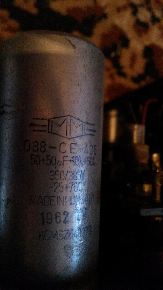

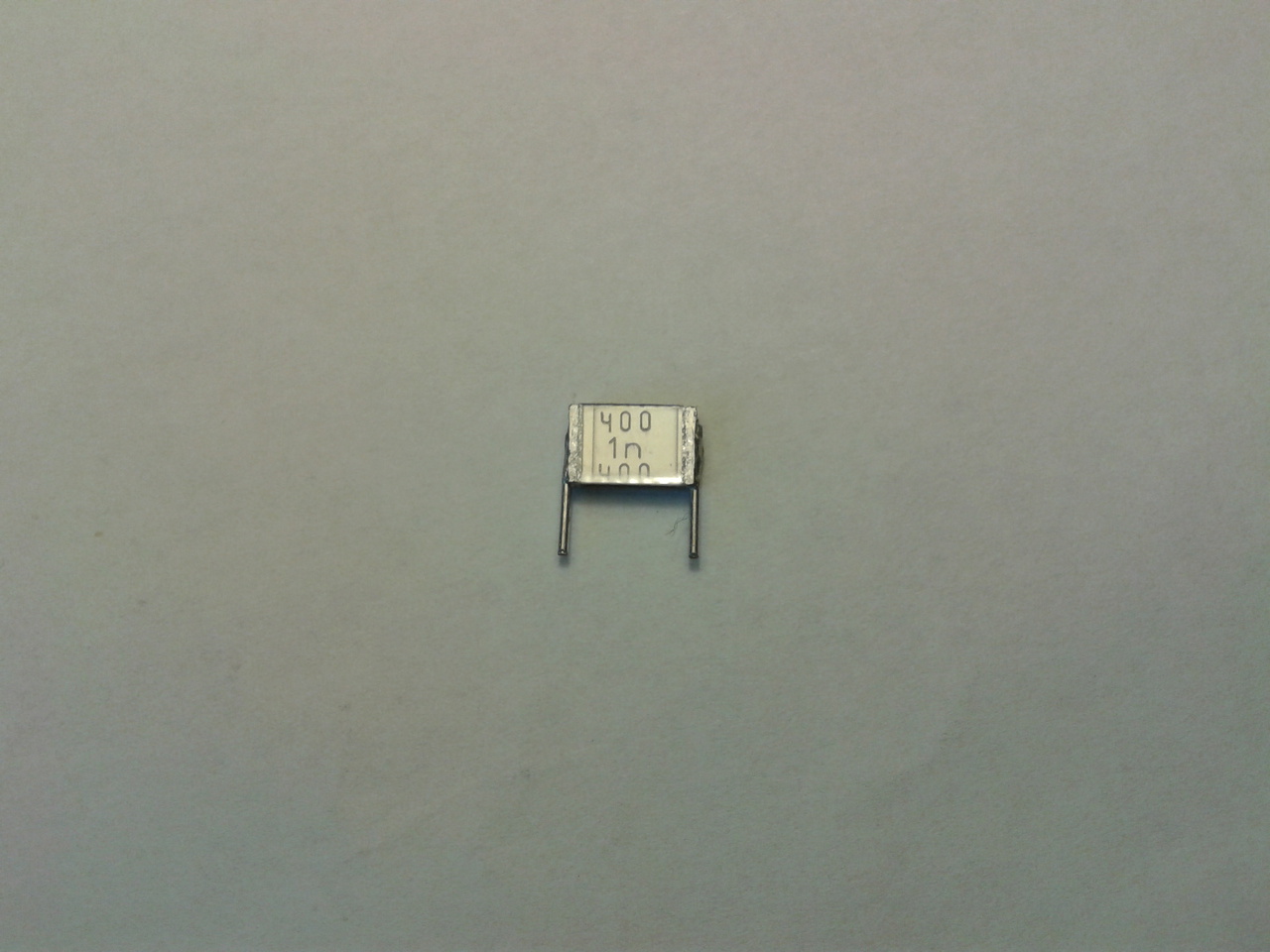

Köszönöm a választ! Stiroflexre gondoltam én is, de abból nincs négy darabom. Viszont mellékelt képen látható kondi az nem csillám lenne? Ebből találtam négyet.

(#) kadarist válasza fsub hozzászólására (») Máj 14, 2018 /
Segítség a beazonosításhoz: Bővebben: Link.
A képen egy fémezett poliészter kondenzátor van. A csillámkondenzátort keresd "mica capacitors" fedőnév alatt.

(#) fsub válasza kadarist hozzászólására (») Máj 14, 2018 /
Köszönöm a segítséget, el is mentettem ezt a hasznos oldalt a könyvjelzőim közé.
Akkor maradok az NPO típusú kerámia kondenzátornál.

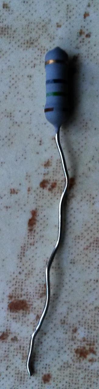

(#) csanyipal hozzászólása Máj 16, 2018 /
Tiszteletem!
Szétszedtem egy kompakt fénycsőt az elektronikájáért, azonban közben letörött az úgynevezett biztosíték-ellenállása. Ez egy 15 Ohmos ellenállás, méretei: hossz 10 mm, átmérője középen 3 mm.
Mekkora lehet ennek az ellenállásnak a teljesítménye? Mert, helyettesítenem kell egy másikkal.
Üdvözlettel, Pál
(#) RoliNyh válasza csanyipal hozzászólására (») Máj 16, 2018 / 1
2W jó lesz helyette... Vidd be a boltba, ahol másikat veszel, és hasonlítsd össze a méretet.
Talán van 3W -os is hengeres, de nem vagyok benne biztos.
Az 5W -osak meg már általában hasáb formájúak...
(#) Bakman válasza RoliNyh hozzászólására (») Máj 16, 2018 / 1
„Talán van 3W -os is hengeres”
Van.
(#) csanyipal válasza RoliNyh hozzászólására (») Máj 16, 2018 /

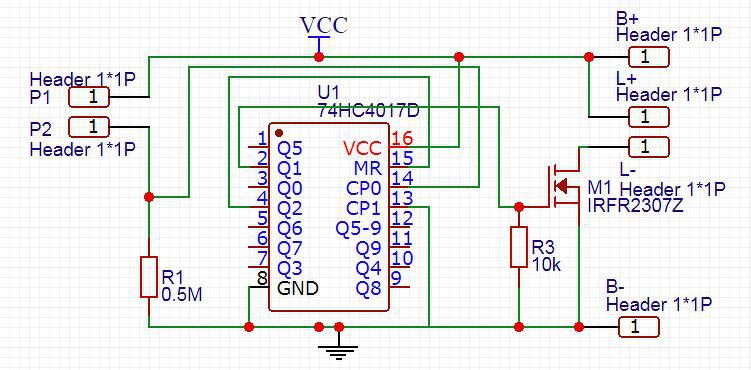

(#) sitto hozzászólása Máj 16, 2018 /
A mellékelt kapcsolásban szeretnék segítséget kérni.
P1-P2 re egy piezo kapcsoló van kötve.
B+ és B- a táp (12V).
L+ és L- pedig a fogyasztó.
A kapcsolást próbapanelen összeraktam és tökéletesen működött.
Annyit változtattam rajta, hogy a nyákon most a 4017 IC smd változata van (Texas Instruments CD4017BM).
(A FET a próbapenelen egy IRF 3808 volt, most már a nyákon is az van)
Ha a fogyasztó helyére egy 5mm ledet kötök akkor műküdik a kapcsolás. Lehet ki be kapcsolgatni.
Ha viszont fogyasztónak bekötök egy fényszóró izzót akkor nem lehet bekapcsolni.
Ha a tápot be ki kapcsolgatom akkor egyszer csak bekapcsolt állapotban marad. Kikapcsolni lehet viszont újra be már nem. Az néha sikerül ha a fényszórizzó még nem aludt el teljesen akkor vissza lehet kapcsolni.
Mi lehet a hiba?
A hozzászólás módosítva: Máj 16, 2018
(#) kadarist válasza sitto hozzászólására (») Máj 16, 2018 /
Valószínű, hogy az izzó kis hidegellenállása miatt kezdetben annyira lecsökken a tápfeszültség, hogy az IC nem képes működni. Használj külön áramforrást a két egységnek, persze a negatívok legyenek közösek.
