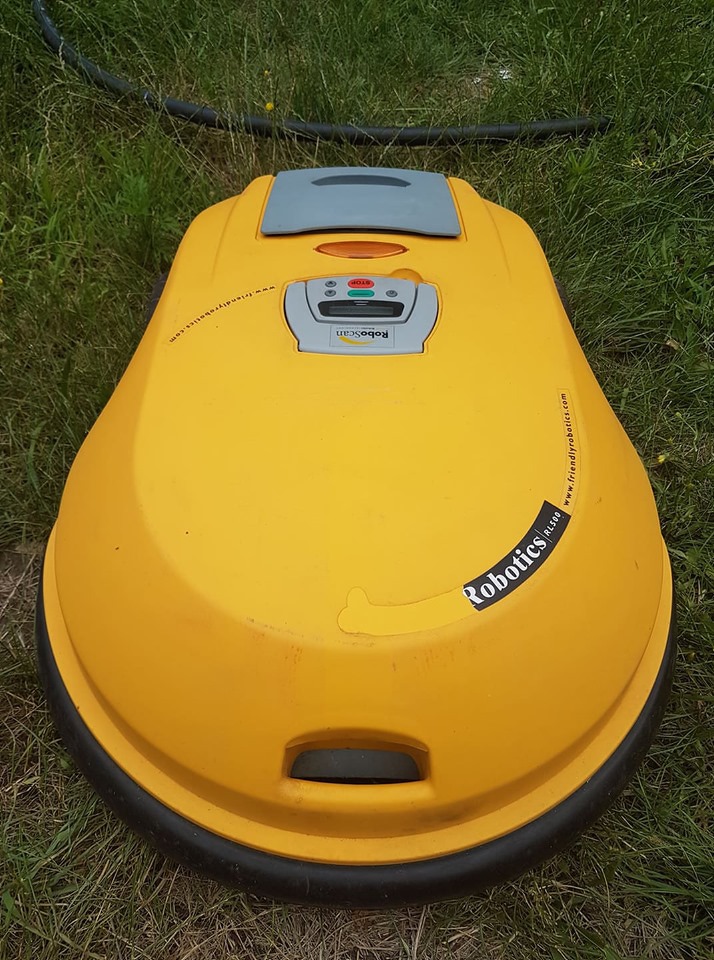

Nincs véletlenül valakinek betárazva Robomow fűnyírókhoz toolkit? RM toolkit néven fut, de már nem elérhető a gyártó honlapján. RL2000/City 120-hoz kellene. Köszi előre is!
Szia.
Nekem is fix ilyen fűnyíróm van, az idei nyárra van beütemezve, hogy rendbe tegyem, de még nem fogtam neki. A Robomow FTP oldalát kb. fél éve még lehetett felhasználónév/jelszó nélkül használni, most már nem lehet. Van mentésem az egész oldalról, Robomow ToolKit-ből 410 darab van, a Robomow Toolkit (beta)_2_0_0 és Robomow Toolkit (beta)_1_0_6 verziók és annak fejlesztett változatai vannak meg, sajnos nem igazán sikerült elindítsam őket, de Te biztosan jobban otthon vagy a témában (informatika) és Neked remélhetőleg sikerülni fog az elindítása. Kb. 4 gigabájt az egész FTP mentés. Ha küldesz privátban egy elérhetőséget ahova feltudom tölteni, akkor szívesen megosztom. A hozzászólás módosítva: Jún 10, 2019

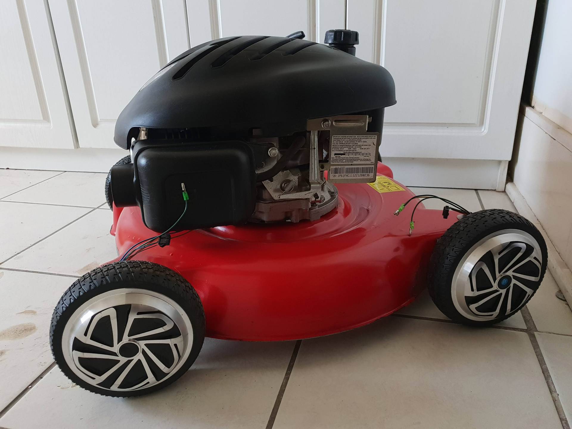

A robotizálás még hátra van, de ezt az alapot építettem hozzá: https://youtu.be/S-g6vt2sqZU
Gratulálok! Az építésről nincsenek képek, mégis mit hogy oldottál meg, hajtás, távirányítás, stb...?
Szia! Jó lett csak egy kicsit (nagyon) gyors.. Ezzel egy pár hónap alatt az összes füvet ki lehet rúgatni
Köszi! Kép nem sok van, de kereshetek párat.

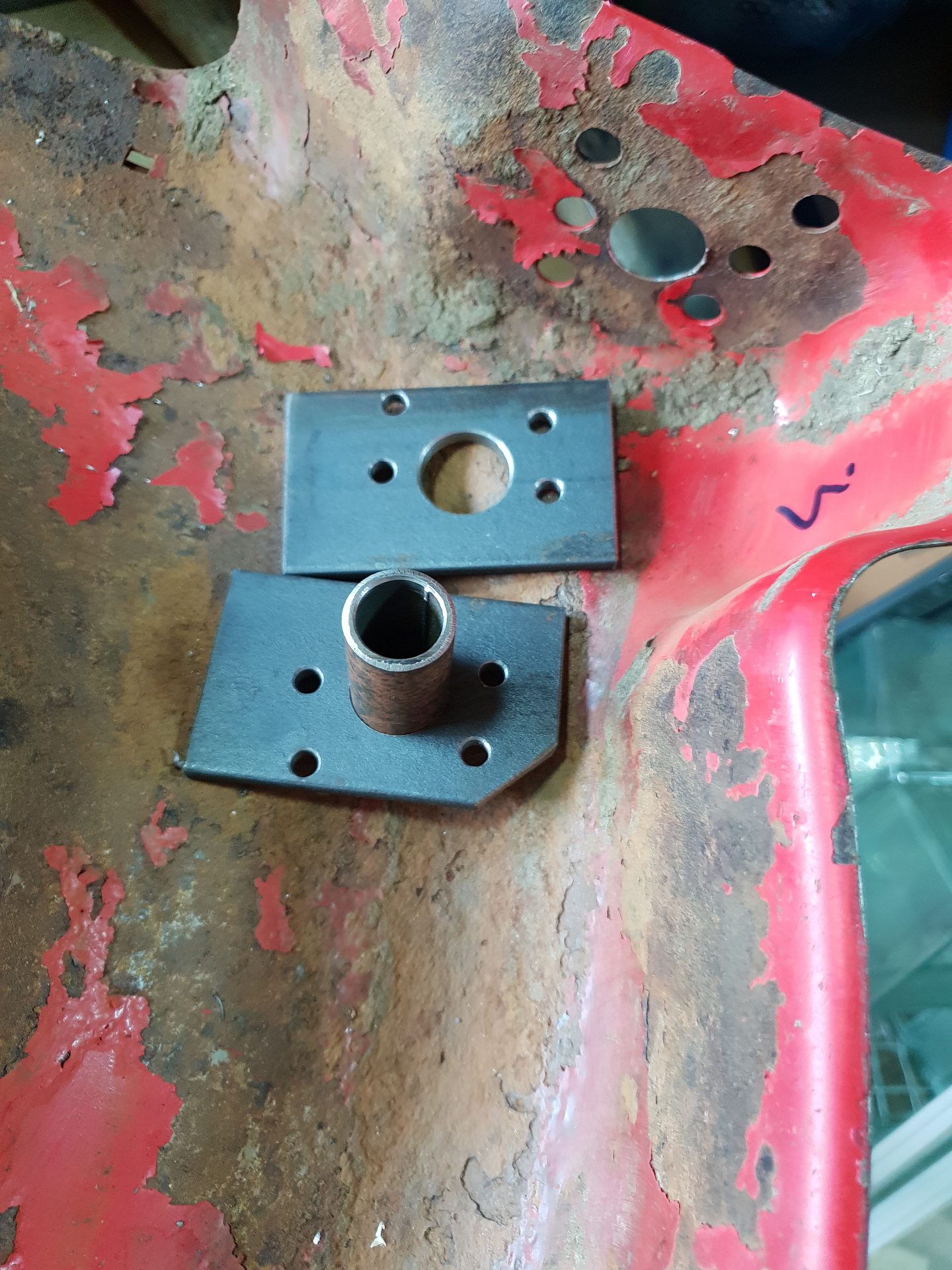

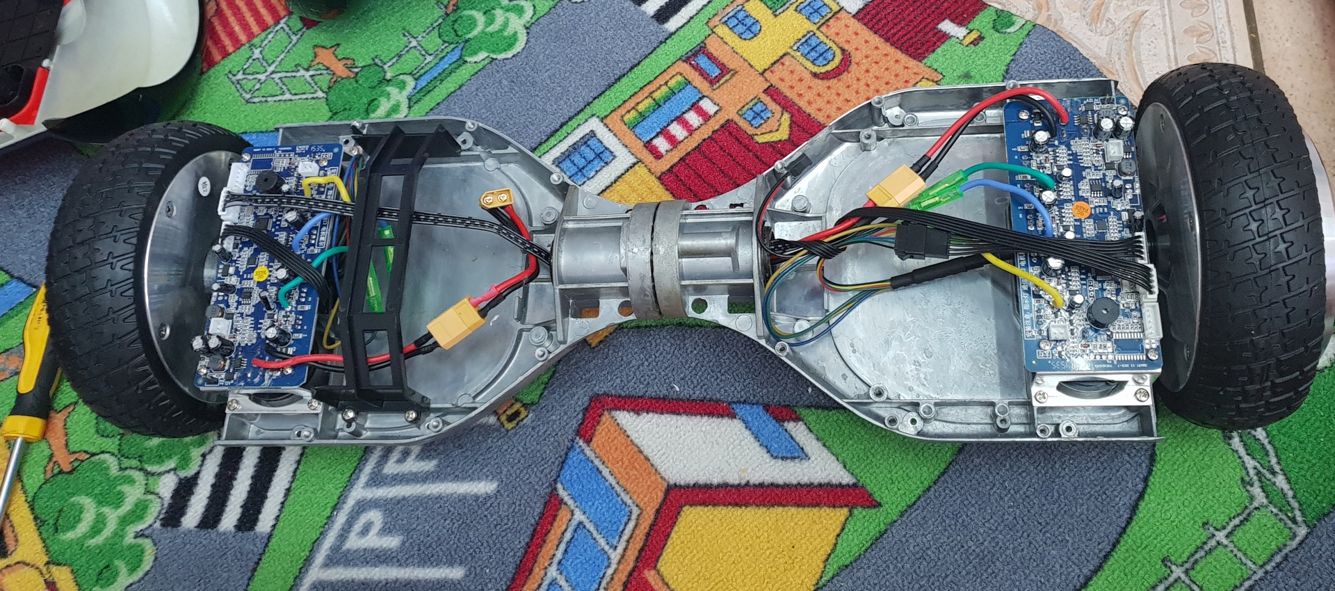

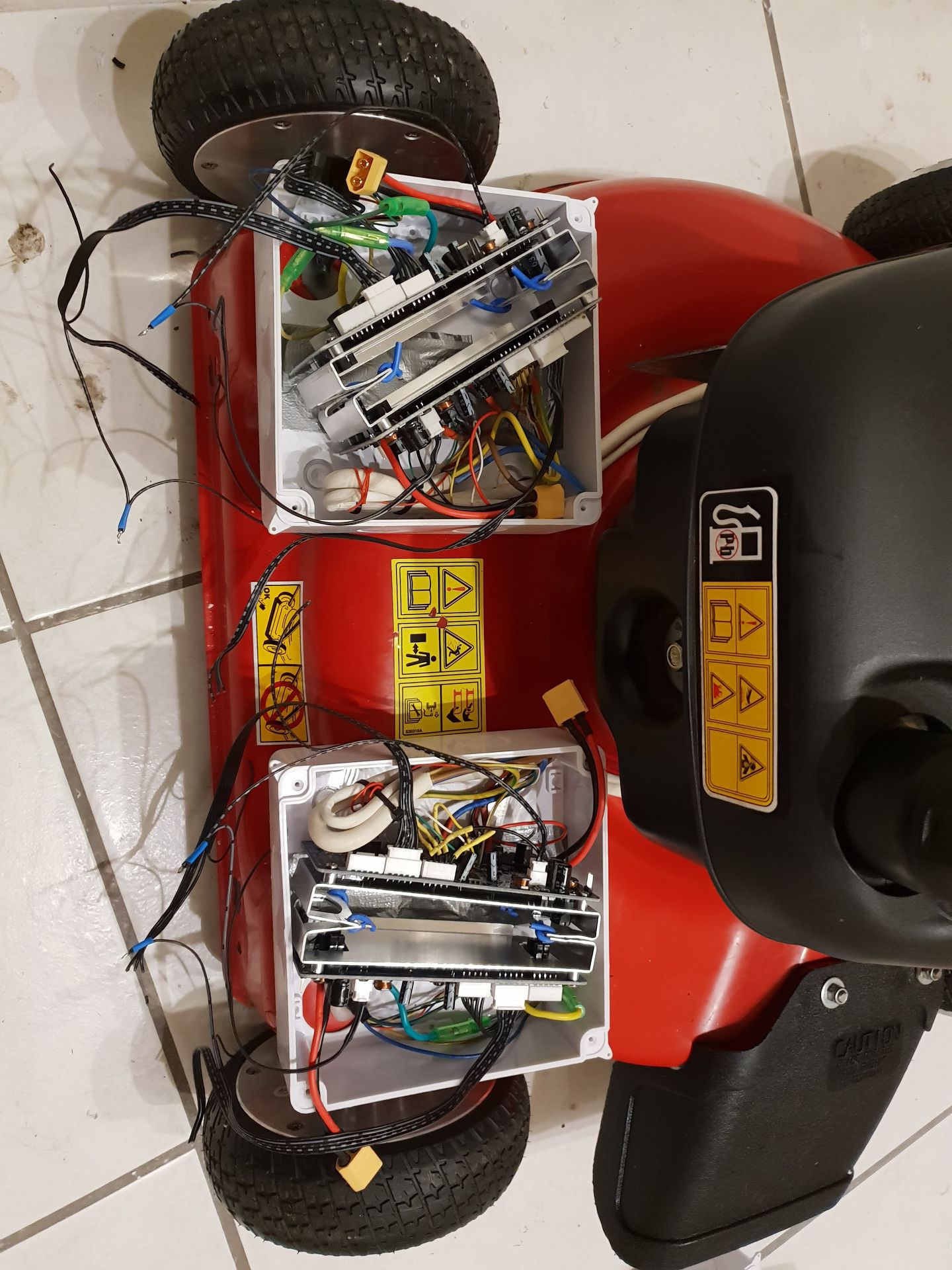

Hajtás kimerül abban hogy 2db gyári hoverboard kerekeit felrögzítettem a fűnyiróra. Hegesztettem neki laposvasból (50X5mm) és fél collos csőből tartót. Motorvezérlő a hoverboard gyári panelja, átprogramozva. Arduino alatt irtam rá egy teljesen új BLDC motor vezérlő programot. Automata elektromos fék üzemmóddal, enélkül életveszélyes lenne. Fő akku a hoverboardok gyári akkui. Távirányitás, adó és vevő egyaránt egy arduino nano párosítva NRF24L01 2.4Ghz rádióval, szintén saját szoftver. A hatótáv terepen elméletileg 1.1Km. Tud ez lassan is menni. Távirányitóról tudom beállítani az előre rögzített max sebességtartományt. + a joystick állással is 0-tól a beállított max-ig lehet szabályozni, menet közben. https://youtu.be/8K73TejgFNU https://youtu.be/X3kByI7ZPFg
Persze a fű kirúgatos észrevétel teljesen jogos.
De úgy tapasztaltam hogy normál használatnál, csak ott dobálja a földet ahol eleve hiányzott a fű, vagy vakondtúrás van, volt stb. Egyébként remekül elcsúszkál a fű tetején, ha az nem hiányos, nem bántja.
Donorok
Kerék rögzítés
Igazából szerintem az baja, hogy túl gyorsan gyorsul, azon kellene lejjebb venni, hogy ne kaparó kerékkel induljon. Mert hiába van levéve a végsebesség lassabbra, attól még a végsebességre egyből felgyorsul.
Alsó dobozban a hoverboard panelek, felsőben a hoverboard akku.
Nem, csak én irányítottam túl durván. Fokozatmentesen, tetszőleges finomsággal indítható-lassítható. Van olyan video is ahol a 2éves fiam ül a tetején és úgy autokázunk vele (benzinmotor akkor nem ment). Probáltam ide feltölteni mp4 video, de hibát dob ki.
