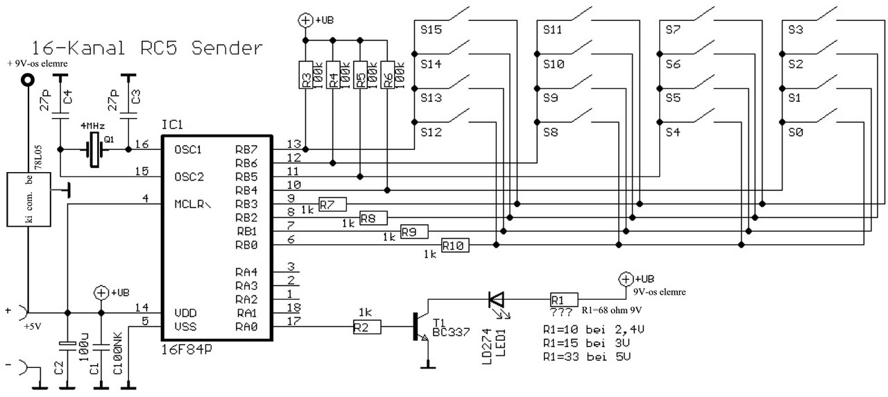

(#) janigel hozzászólása Máj 21, 2018 /
Üdv Hp41C !
Tudnál küldeni egy PIC12F683 bázis hex-et ehhez a PIC16F84 távirányítóhoz ?
Előre is köszönöm a segítségedet.
janigel
(#) janigel válasza janigel hozzászólására (») Máj 21, 2018 /
Hoppá.
A bázis kapcsolási rajz lemaradt.

(#) janigel válasza Hp41C hozzászólására (») Máj 22, 2018 /
Ezt így nem tudom, de itt van a 628 bázis forrása ami rendesen működik.
A 683-at akarom a venti alá tenni.
URC távot használok, a bázis csak be/ki kapcsoljon.
A hozzászólás módosítva: Máj 22, 2018

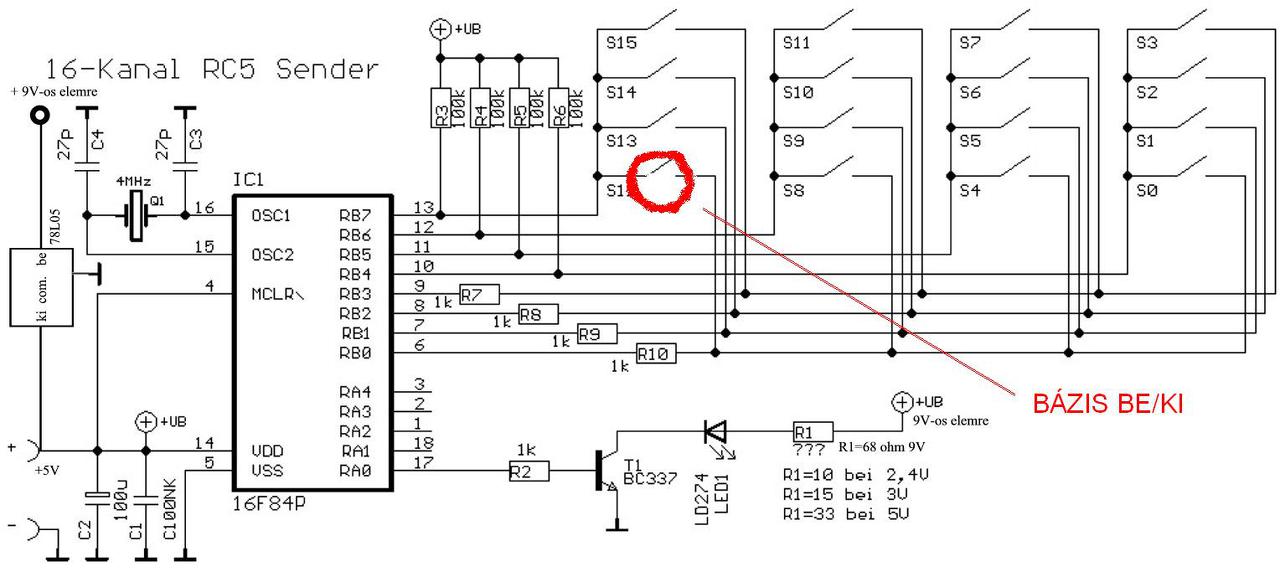

(#) janigel válasza Hp41C hozzászólására (») Máj 23, 2018 /
Kipróbáltam, sajnos nem működik.
De még a trafó sem indul el, nincs meg a készenléti feszültség sem.
Nyomkodhatok bármit.
Hátha ezekben van használható infó.
Nekem ez a 16 gombos táv működik a bázissal, a karikázott billentyű a bázis be/ki.
Ha erre működik a bázis, akkor az URC1-ről is működni fog.
Ezt a billentyűt nem használja a rotor.
(a forrás is jó volna, a kitöltési miatt)
A hozzászólás módosítva: Máj 23, 2018
(#) Hp41C válasza janigel hozzászólására (») Máj 23, 2018 /
A forrása itt van. Nagyon nehéz egy hex állományból rájönni mit is csinál a távirányító.
