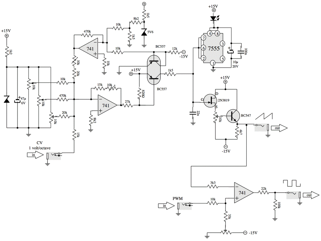

(#) 52300002 hozzászólása Máj 19, 2018 1 /
Ha nem gond, egy kapcsolási rajzzal dugnám ide a képem, arra lennék kíváncsi, hogy az alábbi képen az 5v6 címkével jelzett dióda mit takar egész pontosan?
(#) ferci válasza 52300002 hozzászólására (») Máj 19, 2018 / 2
5,6 voltos zener.. ZPD vagy hasonló.
(#) 52300002 válasza ferci hozzászólására (») Máj 19, 2018 /

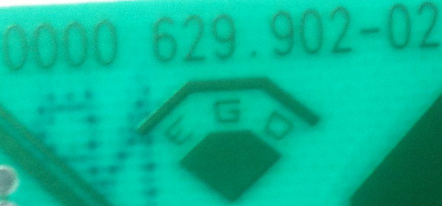

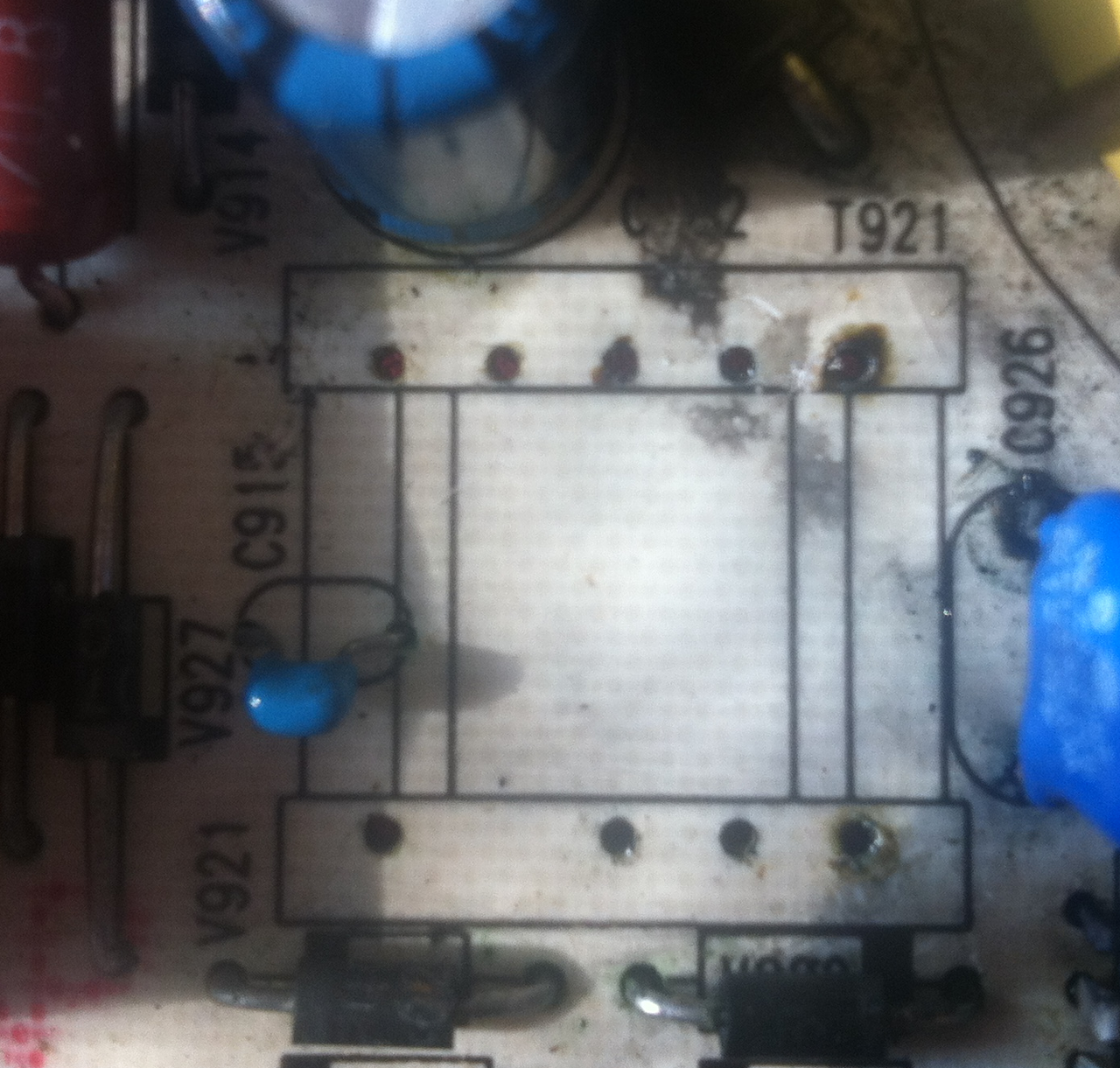

(#) szotyesz88 hozzászólása Máj 21, 2018 /
Van egy AEG indukiós főzőlapom, ami beteg, és szétszedés után az a valószínű, hogy egy trafó a hibás. Tudnátok segíteni, hogy az milyen pontosan?
A környezetére T921 van írva, az egész lap pedig egy E.G.O. 629.902-02 -es. (Lásd a képeket)
Gugli nem volt barát... Az AEG lap pontos típusa: C68000K, (PNC): 949485702
(#) Sebi válasza szotyesz88 hozzászólására (») Máj 23, 2018 /
Elég ritka a kapcsolóüzemű tápok trafójának hibája.
Általában a készülékhez gyártják, kódszám van rajtuk, de külön venni alkatrész boltokban nem lehet. Ha a szerviz megszán, talán elad egyet Neked.
Én - ha van hely a készülékben - átalakítom a tápegységet 50Hz-es sima trafósra. Táphibával sosem fog visszaköszönni...

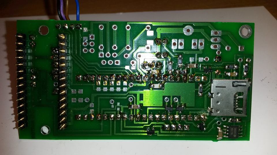

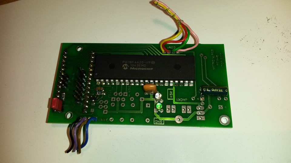

(#) gerry hozzászólása Máj 24, 2018 /
A mellékelt panelt bontottam egy Z80-as kártya "számítógép" eprom foglalatából. Valaki felismeri esetleg? Itt van esetleg az elkövető aki csinálta?

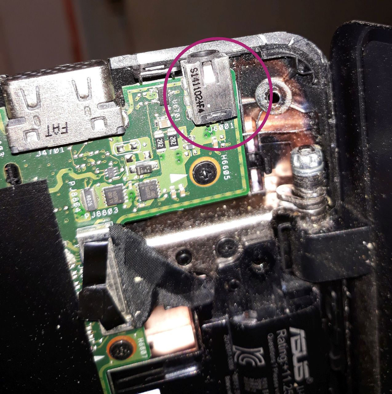

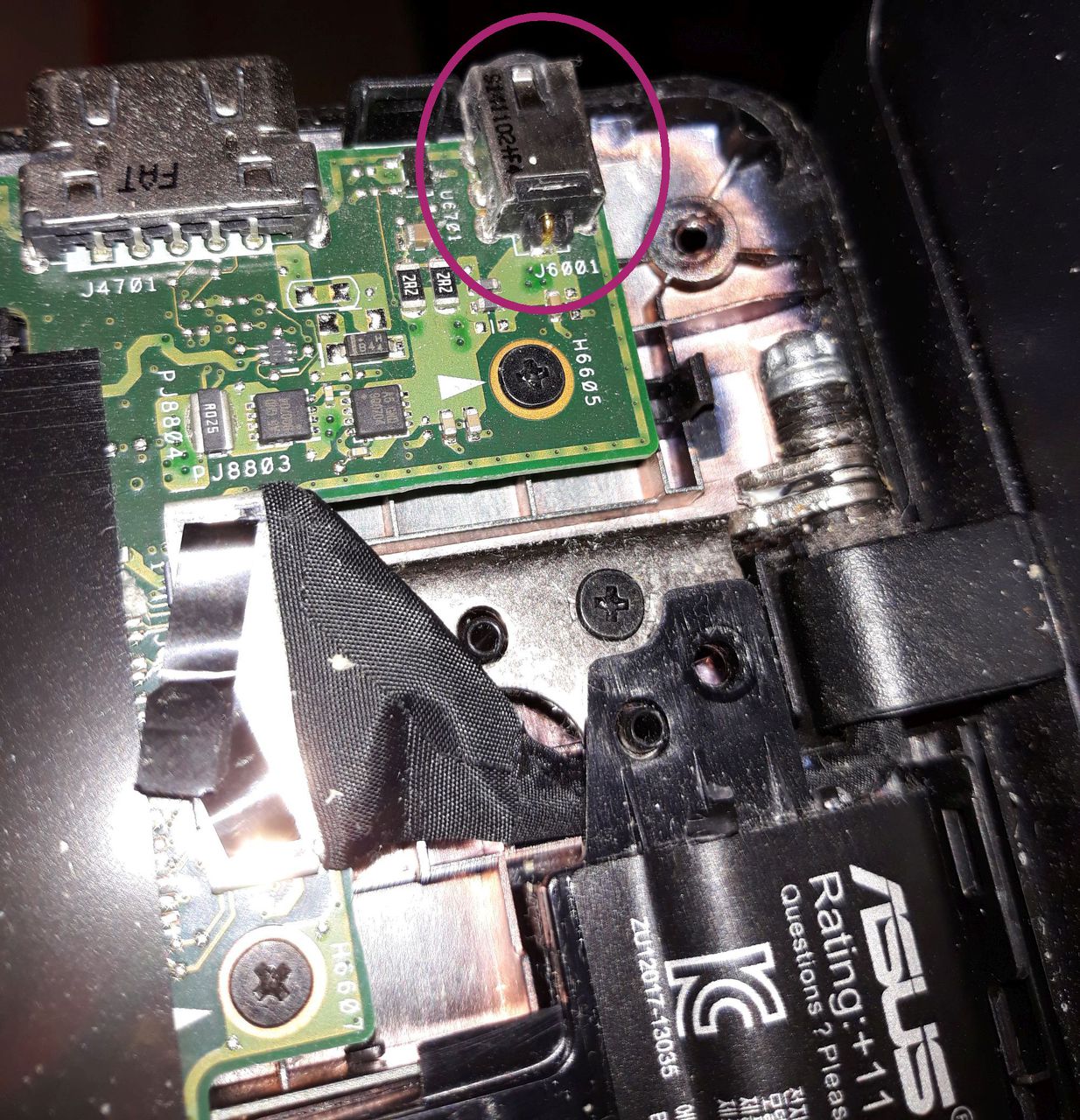

(#) miertcsak hozzászólása Máj 24, 2018 /
Van egy ASUS X200M laptopom aminek a DC Jack csatlakozójából kitört a középső pöcök/érintkező.
Valaki meg tudja mondani milyen típus számon keressem a neten mert a rajta lévő számmal nem mentem semmire. Egy magyarországi bolt linkje is jó lesz ahol kapható mert napi használatban volt a laptop és nem lenne jó a 3-4 hét várakozás a külföldi beszállításra.
Csatoltam a képeket.
miertcsak

(#) pipi válasza miertcsak hozzászólására (») Máj 25, 2018 /
Bontókban noti tipusszám szerint találhatsz, vagy kérdezd meg őket, persze jó drágán

(#) tcsaba válasza gerry hozzászólására (») Máj 25, 2018 /
Valószínű, hogy egy EPROM (ROM) szimulátor kártya lesz.
Miért oldották meg így?
- EPROM-ot manapság beszerezni nehézkes és már nincs is sok értelme... Vannak korszerűbb eszközök....
- Mert a lábakat, a PIC mikrovezérlővel a kialakított áramkörnek megfelelően úgy cserélgeti, ahogy akarja. (Cím és adat bitek.)
- Mert a PIC-et sokkal gyorsabb újra programozni a fogadó elektronika követelményeinek megfelelően....
(#) tcsaba válasza miertcsak hozzászólására (») Máj 25, 2018 /
Esetleg a TME-nél....
Ez hasonlít a legjobban rá...
De megnézheted a többit is...
A hozzászólás módosítva: Máj 25, 2018
(#) miertcsak válasza tcsaba hozzászólására (») Máj 25, 2018 /
Itt már én is keresgéltem de ezt nem találtam meg.
Ezért ismételten átnézem a jack-eket.
(#) tcsaba válasza miertcsak hozzászólására (») Máj 26, 2018 /
Csak egy ötlet...
Tedd be fordítva, a csatlakozásokat meg összedrótozod...
