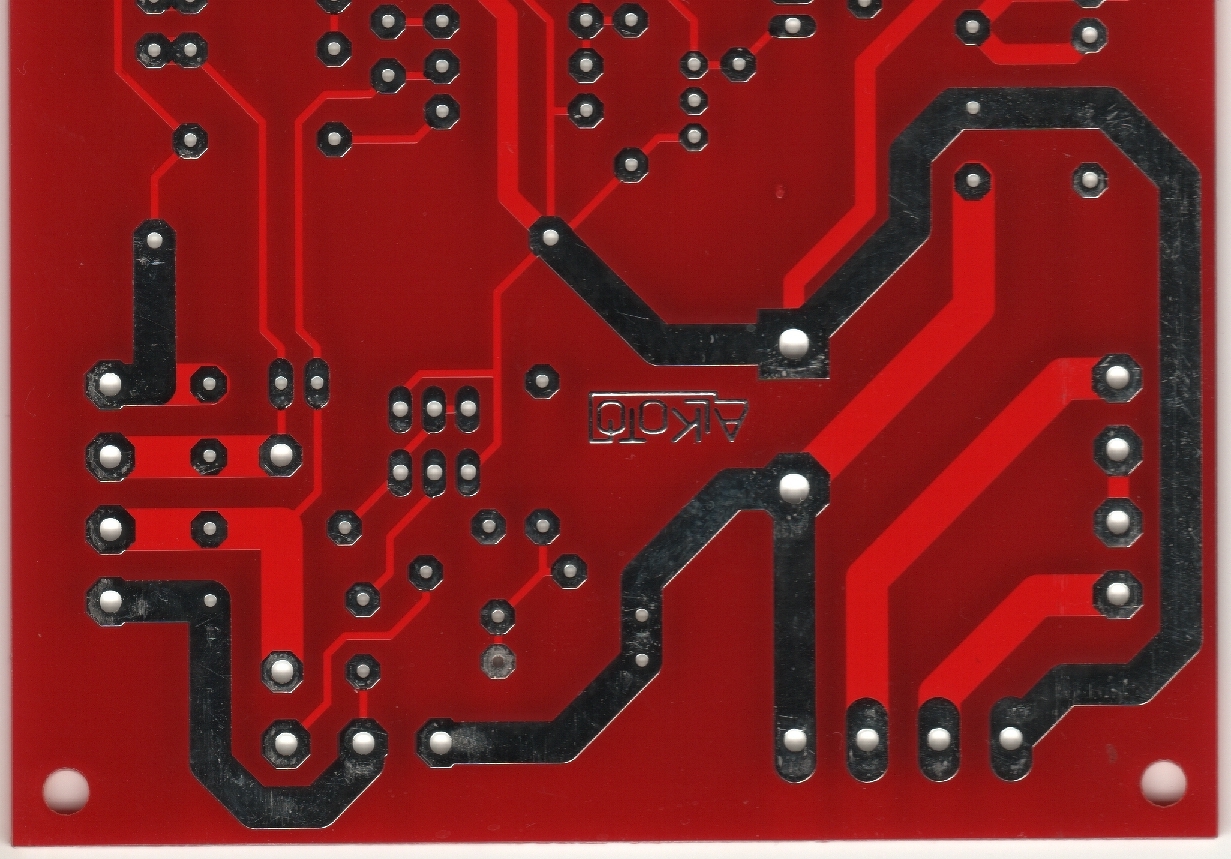

Az lenne a kérdésem, hogy van egy kész nyáktervem, amin a lötstoplakk rétegből a VCC és GND huzalozást nem szeretném, hogy takarja, a majdani átónozás miatt. Lehetséges valamely módon láthatóvá tenne ezeket a vonalakat a lötstop rétegen? A nyákot gyártatnám! Köszi!
Rajzold körbe az adott neteket egy b/tStop layeren egy sokszöggel.

Ezt bizonyos vezetősávoknál én is indokoltnak tartom, a keresztmetszet vastagíthatósága miatt.
A PAD-ek és VIA-k eleve megjelennek a stop rétegen, ezekkel nincs gond. Az érintett vezetősávokat, az eredeti szélességüktől 0,1-0,2 mm-el szélesebb vonallal, az aktuális STOP rétegen át szoktam rajzolni. Leírva kicsit macerásnak tűnik, de a rajzolás gyorsan megy. Az eredmény pontosan az amit várunk. A relatív macerás megoldás mellé van még egy hátránya, ugyanis ha a vezetősávot elmozdítod valamiért, akkor azt nem követi automatikusan a STOP rétegen lévő maszkolás, hanem azt is utána kell mozdítani. Mellékeltem egy példát, ahol a nevemet is hasonlóan kitakartam, mert így jobban olvasható. Csak részben kötődik a mostani felvetéshez, de nekem mai napig gondot okoz egymás tetején lévő objektumok közül a nekem tetszőt kiválasztani. Amikor a bázispontok egymásra esnek. ilyen eset pl, mikor az alkatrésznek középen van a referencia pontja és az értékét szintén éppen ide igazítom. Ekkor nem tudom befolyásolni, hogy az értéket, vagy az alkatrészt jelölje ki. Mivel nem tudom hogyan lehet lépegetni a kiválasztással, ezért amit magától kiválaszt azt elmozdítom 1-2 raszterrel, így hozzáférek a nekem kellőhöz (megcsinálom amit akarok vele), aztán visszahúzom az előbb elmozdított objektumot. A hozzászólás módosítva: Máj 18, 2018
