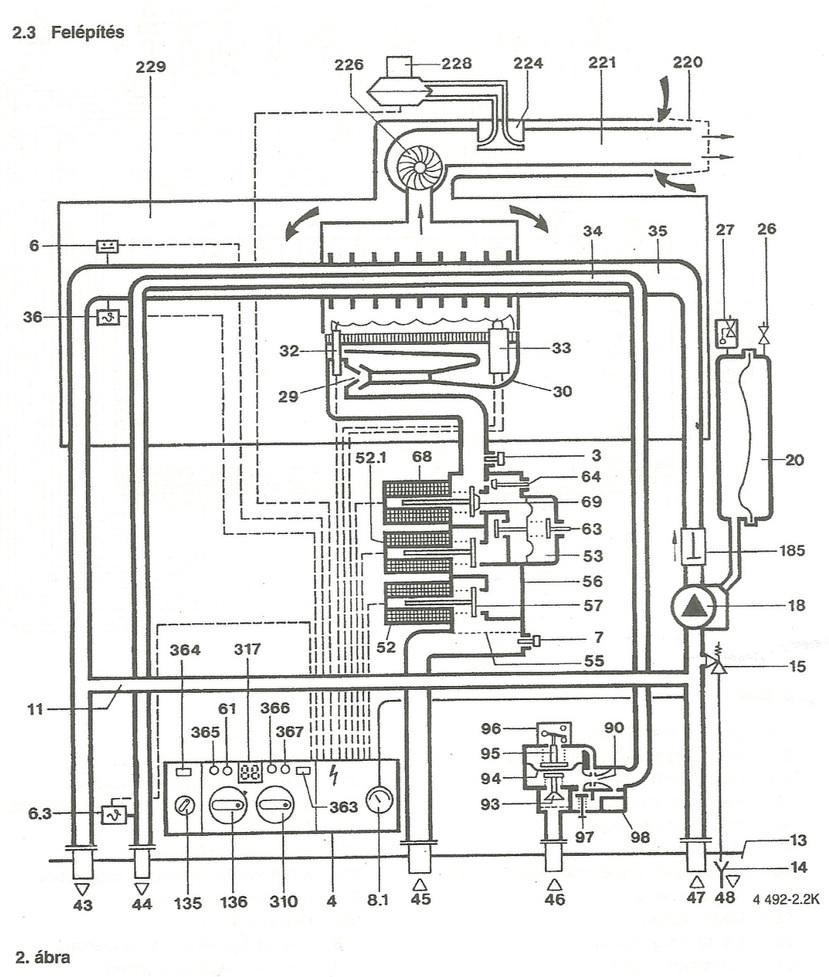

Akkor ha gondolod először a presszosztáttal kezd, mert az nagyon gyanús .... ha tudnál róla feltenni képet vagy ha tudod, hogy melyik oldalon kell belefújni ahhoz, hogy átálljon ha a kapcsolójával lenne probléma.

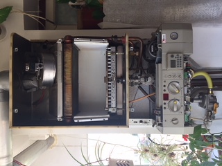

Tisztelet és elnézést a késésért, az én érdekem hogy minél hamarabb meg legyen, de alig van időm magamra. A kazán gázbemenete előtti nyomásszabályozót megnéztem, átengedi a gázt, de nem mértem, ez olasz nyomásszabályozó, gondolom valahol tovább van gond. Itt mellékelem a képeket, talán közelebb kerűlünk a megoldáshoz. Köszönöm és továbbra is szivesen fogadom a segítséget.

Köszönöm a jóakaratot, gáz van, nincs elzárva, sajnos, tüzetesebb vizsgálatra van szükség, a gázszelepen (armatúra) ha ugyan arra gondolok?? megmértem a feszültségeket és az előbb feltett ábrán az eredeti jelzések fölött fel tüntettem. Ha esetleg a nyomás különbség kapcsolóról (228) van szó, ott nincs feszültség és nyitott állapotban van, igaz hogy nyitva volt az égéstér is. Hátha szerelő hívása nélkül, a társaság segítségével sikerülni fog. Szívesen fogadom további segítségüket. Üdvözlettel Csaba

Hívtam szerelőt és kiderítette, hogy az időszakos vizsgálatot végző szaki a dűzninyomást nagyon a határértékre állította és azért zárt le. Az elektronikai részét nem vizsgálta, holott én mondtam és gyanítottam, mert az egész műszerfalon lévő kijelző villogott mikor meghibásodott és most is csk úgy megy, ha a TA211-E szabályozó dugaszléce levan húzva. Nem tudom, hogy a panelen van a baj, vagy a szabályozók a hibások? Ehhez is szívesen fogadom a további segítséget. Előre is köszönöm.
