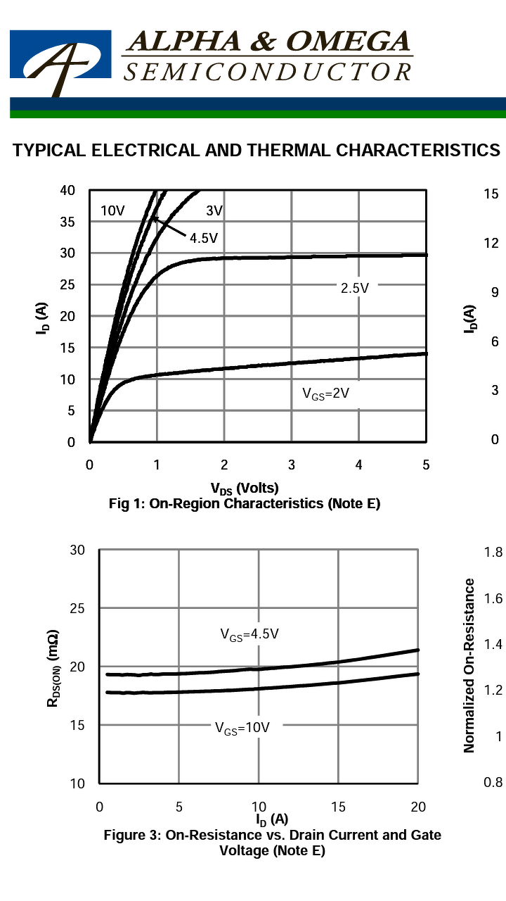

(#) Kovidivi válasza Bakman hozzászólására (») Máj 13, 2018 /
Szia. Én beraknék egy IRL540-et, és soros 100 ohm-mal hajtanám. 3V gate feszültségnél már bőven nyitva van. Ha pwm-et kell kapcsolni vele, akkor 1KHz, vagy még alacsonyabb frekvenciát használva a keletkező hő is kevesebb lesz. A grafikonokból meghatározható pontosan az RDS_on ellenállás. Ha van otthon, akkor ki kell próbálni, mérni, mekkora feszültség esik rajta 4A-nál 3.3V gate feszültségnél. Így 12V tápot sem kell pluszban előállítani. Én a minél kevesebb alkatrész, annál kevesebb hibalehetőség párti vagyok, még ha picikét rosszabb is lesz a hatásfok. De lehet keresni másik logikai FET-et is, annyi van belőle, mint csillag az égen.
Sőt, tovább megyek. AO3400 sot-23 tokozású FET. A mellékelt ábra alapján lehet jó lenne, de kettőt párhuzamosan kötve tovább javulna a helyzet.
Ha jól számolom, 3V-nál 0.0375 ohm a csatorna ellenállása, 4A esetén 0.6W-ot kellene disszipálnia. Ki kell próbálni, esetleg pici nyák területet hagyni neki. Két db. párhuzamosan már 0.01875 ohmot kapnánk, 4A-nál 0.3W hő keletkezik összesen, tokonként 0.15W. Méretben, árban verhetetlen. De biztosan van jobb smd FET is... Sok megoldás van.
A hozzászólás módosítva: Máj 13, 2018
