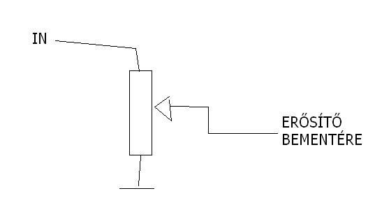

Ahol a hangot bejuttatod, (hangbemenet) ottt az effektív feszültség kb 1V+- lehet csak, mert ha ez nagyobb akkor szintén megkostólja a végfokot!
Ebben a végfokban egy diferenciál erősítő is tevénykeik! Ami azt jelenti hogy a bemenő jel, és a tápfeszültség különbségét erősíti ki! Ha ez elérte a telítési csúcsát, akkor torzítani, majd tönkremenni fog! Szal egy potit bekötsz feszültséosztónak a bemenetére és ennyi, azzal már tudod szbályozni! (100K Ohmos -sal próbáld meg) (D: *ülye vagyok, elfelejtettem hogy ot van a rajzon, de előtétet azért még kaphat)
A lényeg, hogy NE PC tápról, és lehetőleg, úgy 15V ról menjen, amit puffereléssel el lehet érni (nem minden áron), bekapcsolod a rádiód, és úgy kb, a középállás és a minimum közé állítod, és éleszted a megjavított áramköt és szépen fokozatosan adagolod a hangerőt, és ennyi, ha egy picit el kezd torzítani az még nem baj, de ne legyen nagyobb (és tartós), mert nem szereti.

Értem már hogy mondod! A Poti ahogy lerajzoltad ott volt az elején, hangot szép finoman kezdtem el neki adagolni. A hangszóróim 4R/25W osak, és nincs szakadás, kipróbáltam mással! Lényeg az akkor, hogy ne PCtápról. Értem és köszönöm a segítséget!!!!!!! Elkezdek gyűjtögetni, aztán majd írok, hogy mi lett! Kösssz: Uli
