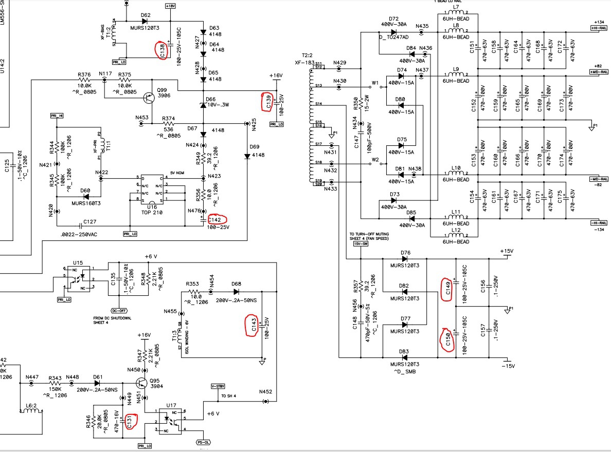

Újra elővettem a CX1102-es erősítőt. A tünet, hogy első indításkor szépen bekapcsol és működik. Második indításra viszont folyamatosan újra indul. ( nincs meg a 18Vdc BIAS feszültség, csak 12V ).
A rajzon pirossal jelölt kondik, ha alacsony impedanciásra van cserélve az előnyös?
(#) ozpecs válasza szaka hozzászólására (») Jún 4, 2019 /
Kapcsolóüzemü tápban szinte minden kondit alacsony esr-üre szoktam cserélni ha egy mód van rá, sok helyen nem is jó más, tartósan pláne, és ha leht akkor 105 fokost is tudom nem mindig kellene de kis kondiknál nem akkora a árkülönbség, ha a javítási óradíjhoz viszonyítom
(#) szaka válasza ozpecs hozzászólására (») Jún 4, 2019 /
Szuper!
Már csak ki kell deríteni, mi okozza ezt a hibát.

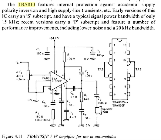

(#) Lacika válasza Tomi94 hozzászólására (») Jún 4, 2019 /
A jó öreg TBA810. Hídba kötve is jó neki a 4 ohmos terhelés.

(#) szaka válasza ozpecs hozzászólására (») Jún 5, 2019 /
Van ötletetek, miért nincs meg a 18Vdc Bias feszültség? 12V-nál magasabbra nem emelkedik. Ezért folyamatosan újraindul. Ez volt trafózárlatos. A trafó, kondik és a TOP IC cserélve volt.

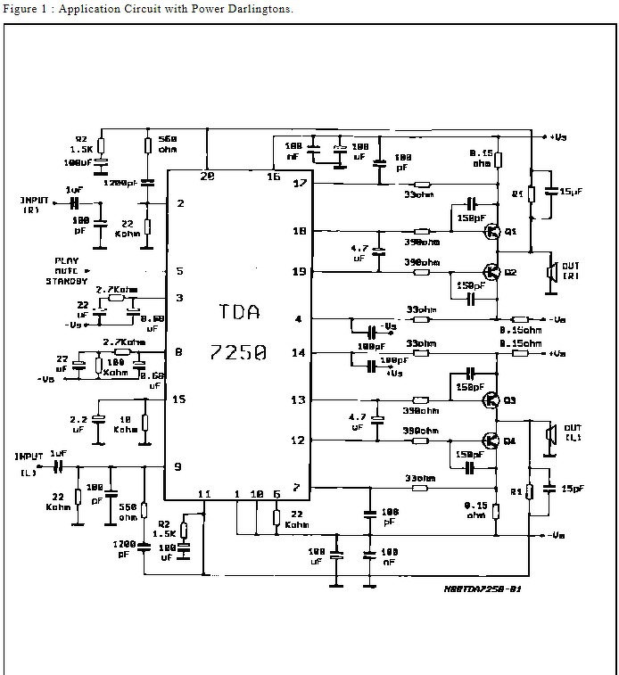

(#) Laci66 válasza reloop hozzászólására (») Jún 5, 2019 /
Szia reloop!
Nem az emitter ellenállásokkal volt baj, hanem az én gyagya agyammal.

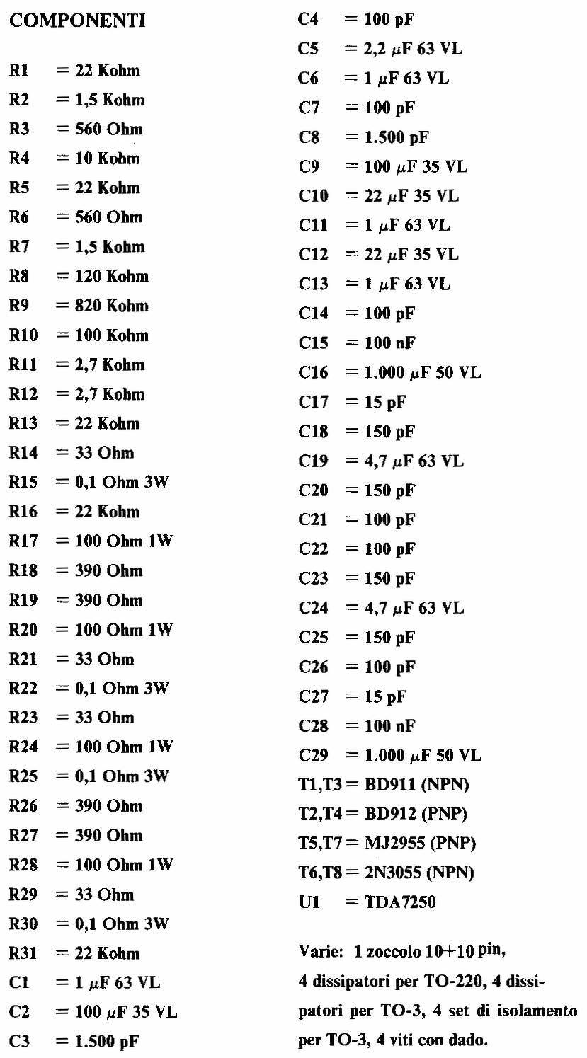

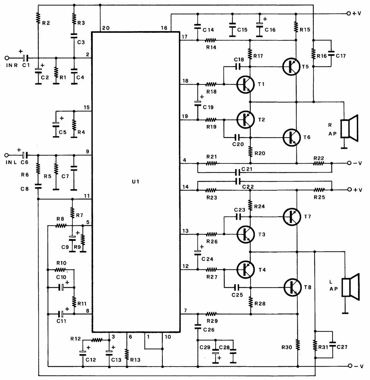

A 60W-os előtét izzóval próbáltam "dőngetni", szegény trafó alig kapott áramot nem csoda ha befulladt. Viszont a probléma még mindig fenn áll. Előtét nélkül szépen és hangosan szólt fél hangerőn kb. 15-20 percig, aztán hogy semmi nem melegedett felcsavartam háromnegyed hangerőre (8 Ohmos 200W-os ládákkal), szépen torzítás nélkül szólt vagy 10 percig, aztán elhallgatott és füst. A BD246C kidurrant és az IC 7. lábánál két ellenállás szét égett. Most jó
nagy slamóban vagyok mert rajz nélkül nem tudom milyen értékű ellenállások voltak. Az elégett
ellenállások, ha jól gondolom az IC negatív áramkorlátjához tartoznak. Pozíció számuk R310L
(ez az R310R -re mérve meghatározható), illetve R303, ennek sajnos nincs párja. Mindenesetre
rendeltem IC-t, BD249C-250C-t végtranyónak, 2SA965-2SC2235 meghajtónak. AZ R303 -mal
leszek bajban rajz nélkül!
(#) ozpecs válasza Laci66 hozzászólására (») Jún 5, 2019 /
Az ajánlott kapcsirajz nem jó? kb eddig 3-4 ilyen IC-vel készítet erősítőt láttam mind kb a gyári ajánlás szerinti volt.

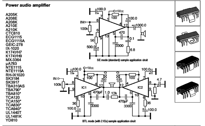

(#) Laci66 válasza Lacika hozzászólására (») Jún 5, 2019 /
Szia Lacika!
Kíváncsiságból gyorsan utána néztem mit tud a TBA810AS 6V/4 Ohm-on. 1W-ot!
A "Kapcsolások Hangfrekvenciás IC-kkel" könyvben nem találok rá 2 Ohmos alkalmazást.
Úgy tudom híd kapcsolásnál az alapkapcsolás terhelő impedanciájának a duplája kell.
Ez esetben a hidas TBA-hoz is 8 Ohm kell.

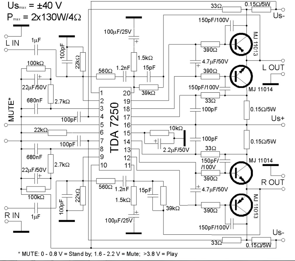

(#) Laci66 válasza ozpecs hozzászólására (») Jún 5, 2019 /
A dataset-es rajzzal nem vagyok kint a vízből, mert pl. ami nálam fontos lenne a 7. láb környéke
az általam eddig fellelt rajzok egyike sem tartalmaz diódát. Az erősítőben pedig azok is vannak
(Sherwood AI-3010). A szénné égett R303-at nem tudom beazonosítani!
33 Ohm lenne, mi van ha mégsem az?

(#) reloop válasza Laci66 hozzászólására (») Jún 6, 2019 /
Az R303 olyan ellenállás ami nem azonosítható be az adatlapi kapcsolási rajzon?
(#) Lacika válasza Laci66 hozzászólására (») Jún 6, 2019 /
Google.
Első találat : googlekönyvek.
Második találat : adatlap
Mellesleg idén 50 éves! Megjelenési éve a radiomuseum szerint 1969!!
„Úgy tudom híd kapcsolásnál az alapkapcsolás terhelő impedanciájának a duplája kell.”
Nem feltétlenül, amennyiben nem léped túl az IC maximális disszipációját és a maximális kimenő áramerősséget, akkor nyugodtan lehet kevesebb is, nem fog tönkremenni. Az alapkapcsolás a maximális feszültségre és teljesítményre van mindig méretezve, megadva. Ha kisebb feszültséget használsz, akkor a helyzet már jóval kedvezőbb. Ki kell számolni.

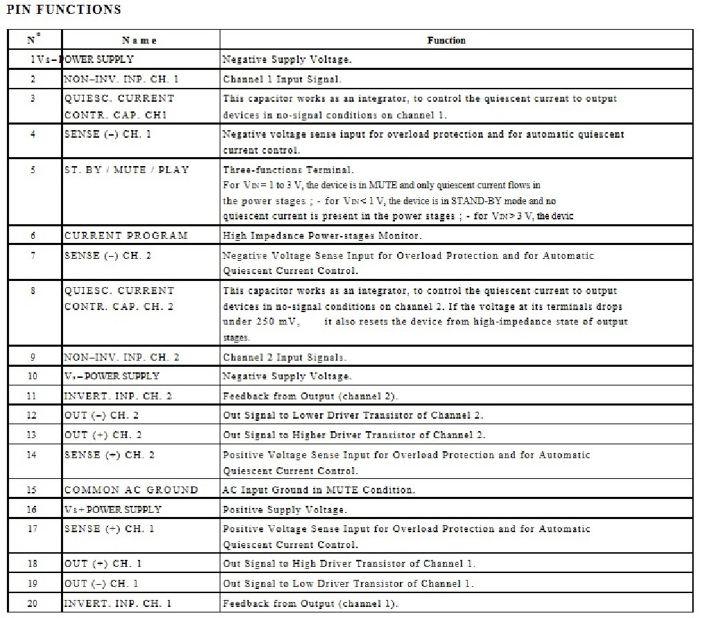

(#) Laci66 válasza reloop hozzászólására (») Jún 7, 2019 /
A fenti rajzok alapján a 7. lábra menő 33 Ohm-os lehet, de a panelen még egy dióda is van a 7-es láb és az ellenállás között. Viszont ha az ellenállás 2mp alatt el tudott égni, akkor már a diódának
is annyi, ráadásul az IC-n belül -Ut - Test zárlat valószínű.
Ha ma megjönnek az alkatrészek hozzá fogok a javításhoz. Cserélem a 0,15 Ohmos ellenállásokat
is. Igaz, 0,1 Ohmost tudtam venni, de gondolom az is jó lesz. Nem szeretném az új IC-t kilőni.

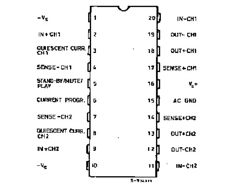

(#) reloop válasza Laci66 hozzászólására (») Jún 7, 2019 / 1
A 7, 14, 4, 17 lábak egyformán kéne kapcsolódjanak a megfelelő 0,15 Ω-os ellenállásokhoz. Mind a négy helyen van dióda? Valahogy nem illik a képbe.
A 0,1 Ω miatt másfélszeres nyugalmi áramod lesz, ne lepődj meg erősebb melegedéstől.
Igen mindegyiken van dióda, és ezek alapján végre tudom hogy 16 ohmos ellenállások vannak velük sorban! Kösz a rávezetést! Most szedegettem ki a rossz alkatrészeket. BD245C, BD246C, zárlatos. A 245-ös emitter ellenállása szakadt, emiatt az áramkör az említett 16 ohm-dióda-IC-
-Test útvonalon záródott. A dióda egyik irányban 75 ohm ,másikban 90 ohm, szóval kuka.
1N4148 van, remélem jó lesz helyette. IC csere. A 14. láb ellenállása is csere (16 helyett csak 12 ohm). A meghajtó tranzik jó, azok maradnak, a végeket inkább nagyobbakra cserélem (BD 249C-
250C) Az emitter ellenállásokat csak EBBEN a csatornában cserélném 0,1 ohmra, mert a másik csatorna hibátlan. Vagy jobb lenne mindkettőben?
Elsőként a diódák irányát ellenőrizd! Az értelmüket még most sem látom, de akár az viheti túl magasra a nyugalmi áramot.

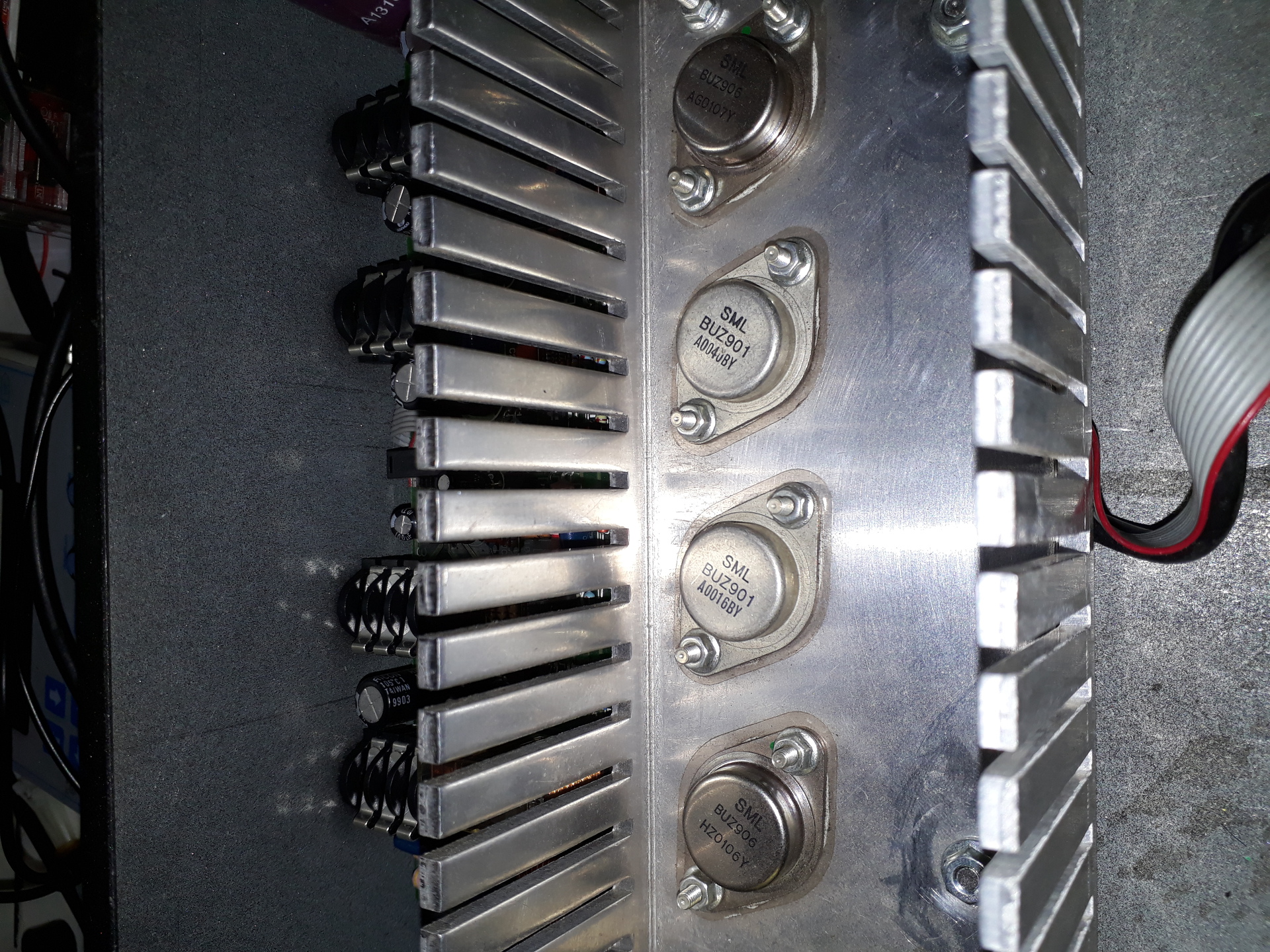

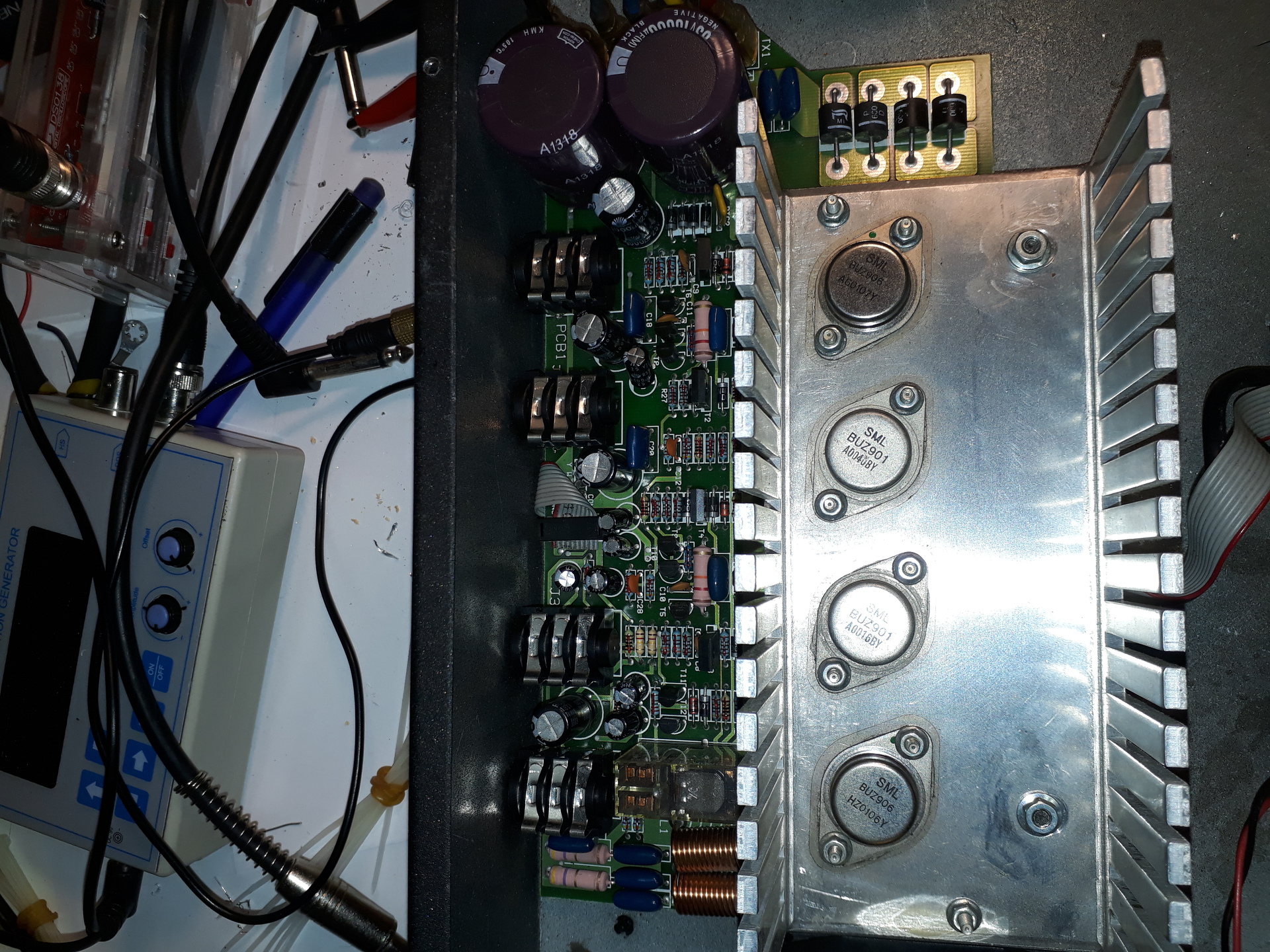

(#) konyak6 hozzászólása Jún 9, 2019 /
Van nálam egy Matrix M300 Mos-fet végfok. Az a gondja hogy a 2x150 W helyett csak 2x30 W-t tud. Az egyenirányító diódák után nem 55 V-ot mérek, hanem +10V, -17V. Nem találtam hozzá rajzot. Hol keressem a hibát? A puffer kondikat kicseréltem a biztonság kedvéért, meg a régi csatlakozókat.
(#) reloop válasza konyak6 hozzászólására (») Jún 9, 2019 /
Szia! Az egyenirányító előtti AC feszültséget mérd meg!
(#) konyak6 válasza reloop hozzászólására (») Jún 9, 2019 /
2 x 40,6 V
