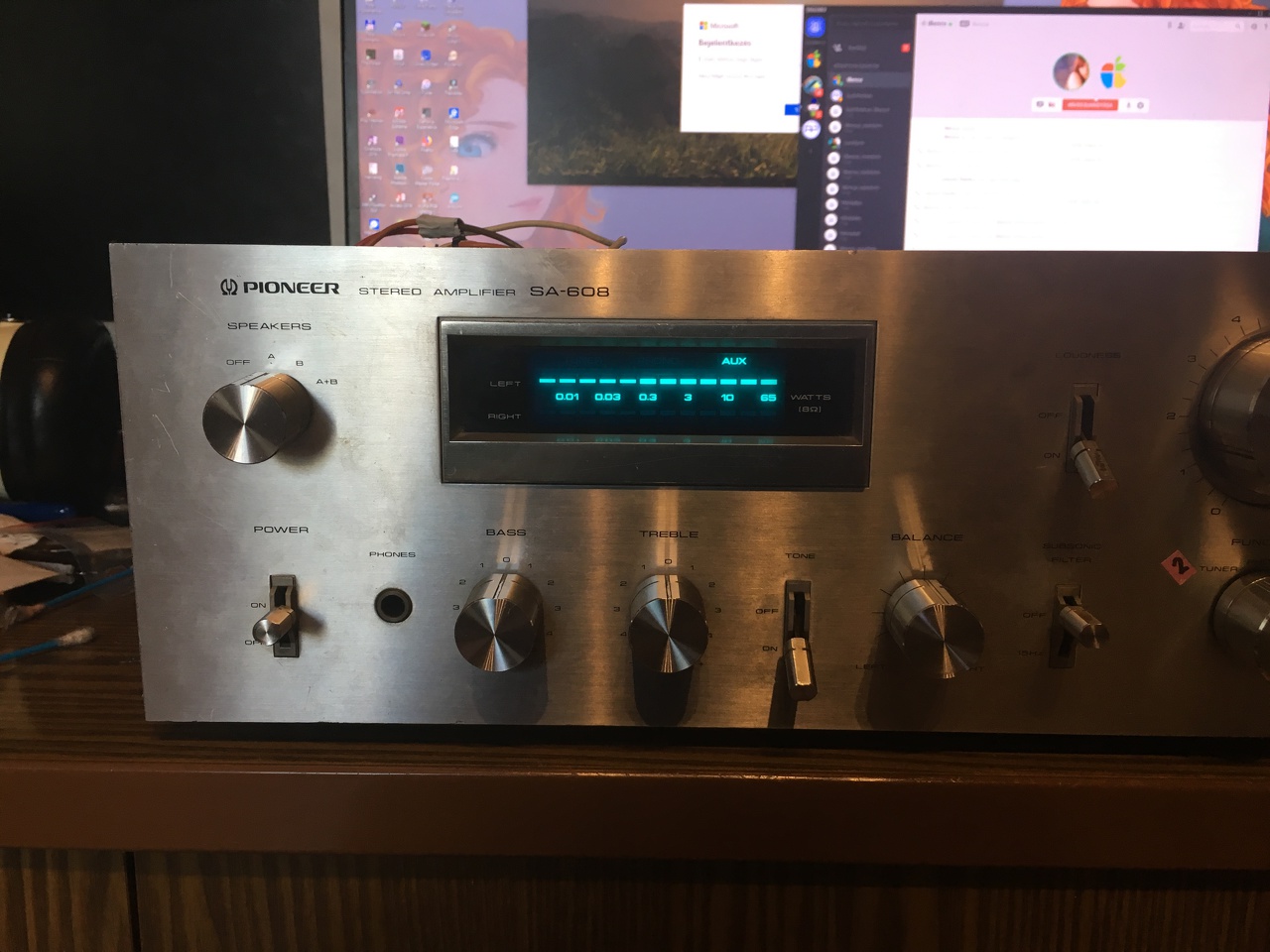

Pioneer SA608 as jószágom vissza tért az életbe 2 nap után. Minden kis forrpontot át kelett forrasztanom pár solgot cserélni, életjel nélkül kaptam.
A csatolt képen egy működést nem befolyásoló hiba látható de jó lenne orvosolni.
A kijelzésért felelős IC lehet zárlatos vagy ezt is okozhatja forrasztási hiba?
Előre is köszönöm

(#) Near válasza granpa hozzászólására (») Máj 26, 2018 / 1
Igen bocsánat. A kép le is maradt annyira siettem.
(#) reloop válasza Near hozzászólására (») Máj 26, 2018 /
Szia! A HA12010 kijelzőmaghajók 2-es lábain mekkora a feszültség testhez képest? Ha nincs eltérés, nézd meg a 15-16 lábakra eljut-e egyformán a tápfeszültség. Vigyázz nehogy összezárd az IC lábakat!
(#) Near válasza reloop hozzászólására (») Máj 26, 2018 /
Mind a két 2 es lábon 0,20 voltot mér a multiméterem. Kezdem azt érezni ideje lecserélnem mert ha épp nem kontaktos a végfok az alsó működik, csak ez a felső nem akar :/ Hát hétfőn folytatom ha tudok új multit szerezni.

(#) Near válasza reloop hozzászólására (») Máj 28, 2018 /
Szia! Köszönöm a segítséget a szkópos vizsgálat feltárta a ludas trimmert. Egy bizonyos állásba fullra tolja a kijelzőt. Nagyon picit mind két oldalét arrébb állítottam így hibátlanul működik.
A *****kodás szóért elnézést kérek utólag is mindenkitől kicsit ideges voltam.
