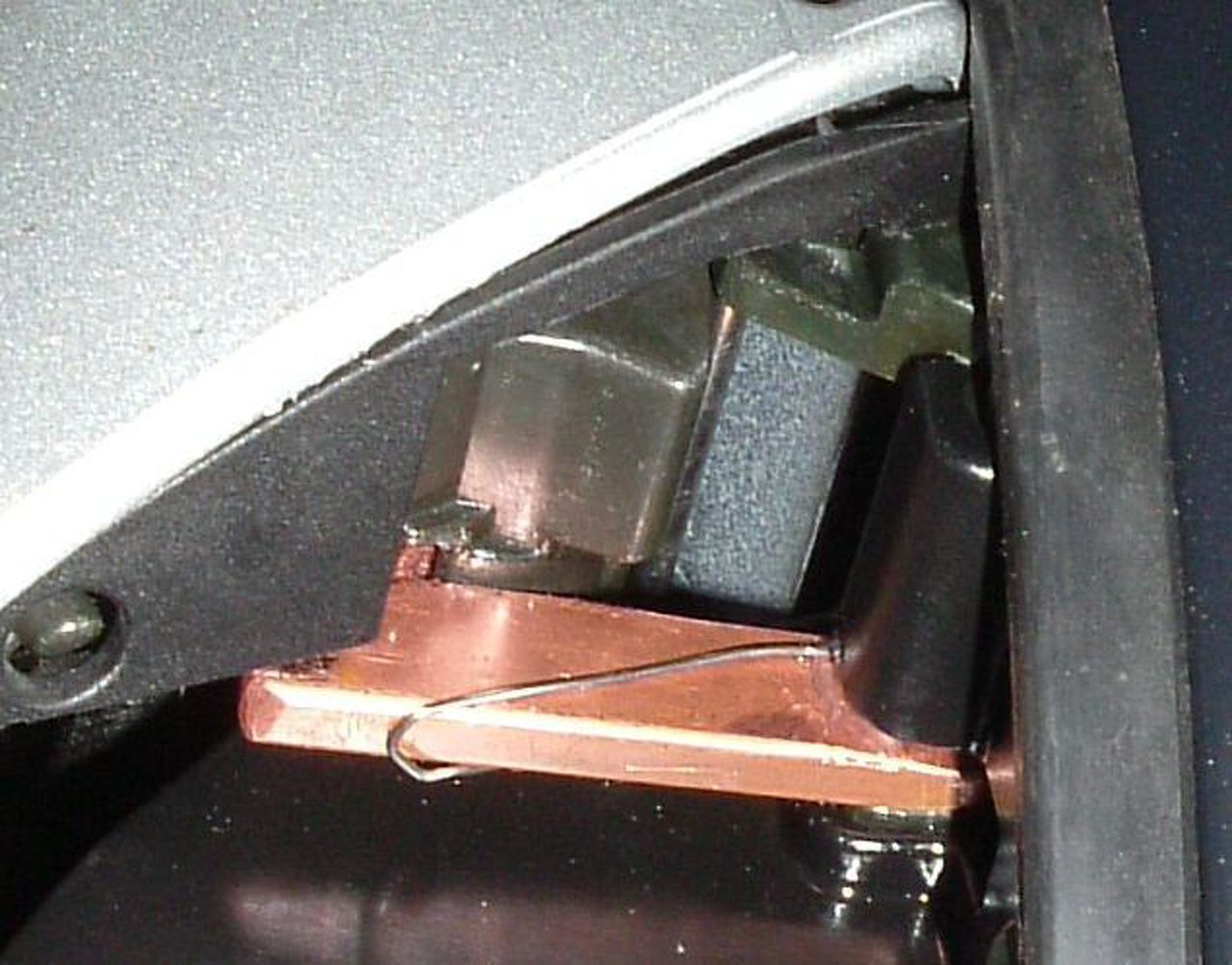

Sziasztok!Van egy 2009-es Honda civicem.Olyan problémám lenne hogy az elektromosan behajthato tükör nem mindig akkar becsukodni teljesen.Mi lehet a probléma?
(#) bragalyi hozzászólása Aug 2, 2016 /
A tükörben található egy motorral felszerelt áttételes behajtó szerkezet, egy rugós végállásra átbillentő szerkezet (azaz a motor csak részben felelős a ki-behajtásért), illetve egy kétirányú végállás kapcsoló (ezek a réz lamellák).
Szerintem a probléma vagy a rugós szerkezettel lehet, avagy a réz lamellás végállás kapcsoló lehet elkorrodálva, eltörve. Nem nehéz a szerkezetet szétszedni, érdemes!
Keresek képeket is, hátha megvan még amiket annó csináltam róla.

(#) bragalyi válasza iguana75 hozzászólására (») Aug 3, 2016 /
Üdv.,
Balázs
