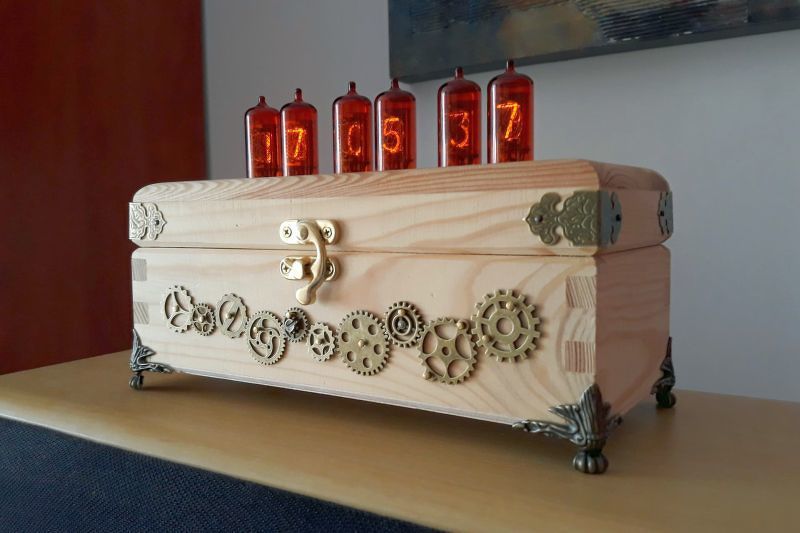

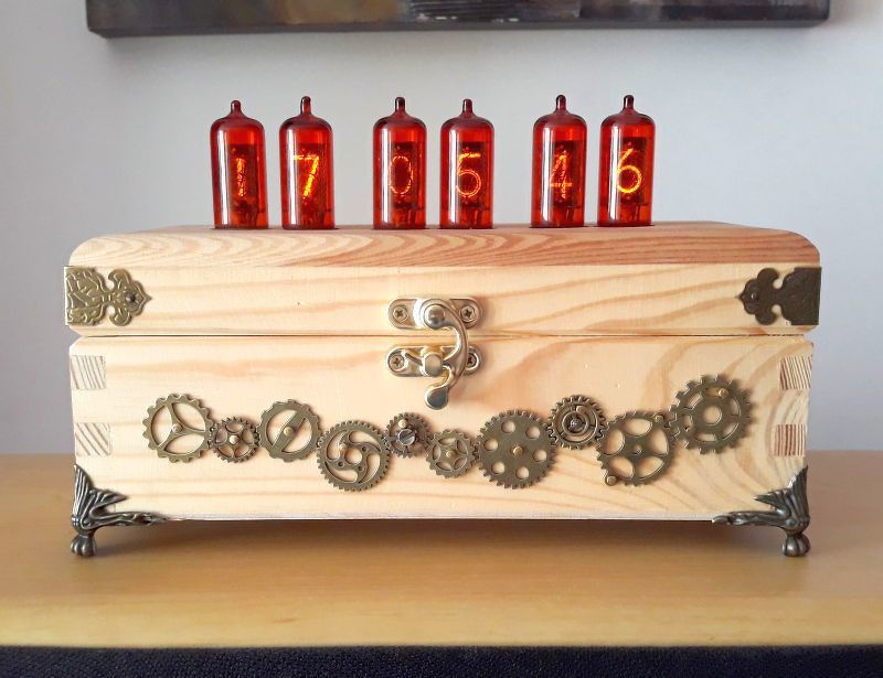

Ha már nixie, akkor bemutatom a legutóbb készített órámat én is:

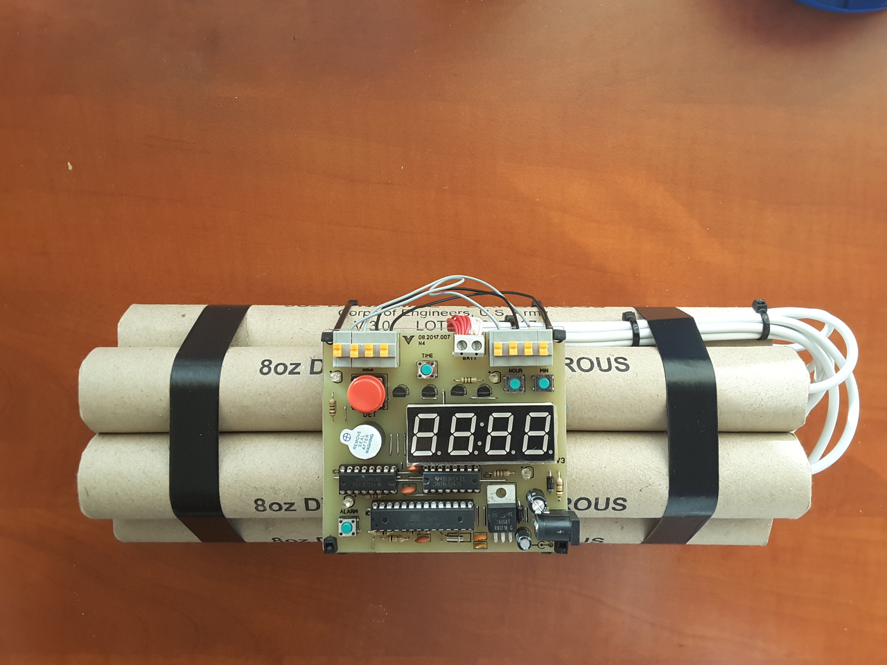

Elkészült a bomba órám.
Magát az elektronikát kitben rendeltem Kínából, de a mikrokontrollert cseréltem ATTINY2313 típusra és a program is saját lett. Bomba óraként fontosnak gondoltam, hogy tudjon visszafele számolni. Az ébresztésig hátralevő idő (ez jár visszafele) és a pontos idő között lehet váltani a gomb rövid megnyomásával. A hosszú gombnyomás a beállításhoz vezet. Ilyenkor sorrendben lehet beállítani az órát, percet, másodpercet, ébresztés órát és percet és az ébresztést kapcsolni. Kiegészítettem egy kis csipogóval az ébresztő funkció miatt (volt még egy szabad láb a vezérlőn).
Videó a működésröl itt található.

Az észrevételem:
A csövek túl hosszúak a NYÁK-hoz képest, aránytalan. Az élethűségre lehetett volna jobban törekedni ennél a makett esetében. Szoktam volt mondani, hogy a részletekben rejlik az ördög

Nagy rakás eldurrantásához is elég kis elektronika.

A hosszabb cső nagyobb töltési térfogatot jelent, és általában a több robbanóanyag jelentősebb romboló erőt képvisel. Tehát lehet a méretnek jelentősége.
(#) neogeo2 válasza Zoli_bácsi hozzászólására (») Jún 20, 2018 /
Tulajdonképpen nem is gondolkodtam ezen a "csőhossz" kérdésen. Alufóliás hengerek vannak bevonva öntapadóval és nem vágtam belőlük semennyit. Most hogy így mondod, lehet benne igazság. Át fogom gondolni a dolgot, de szinte biztosan így marad.

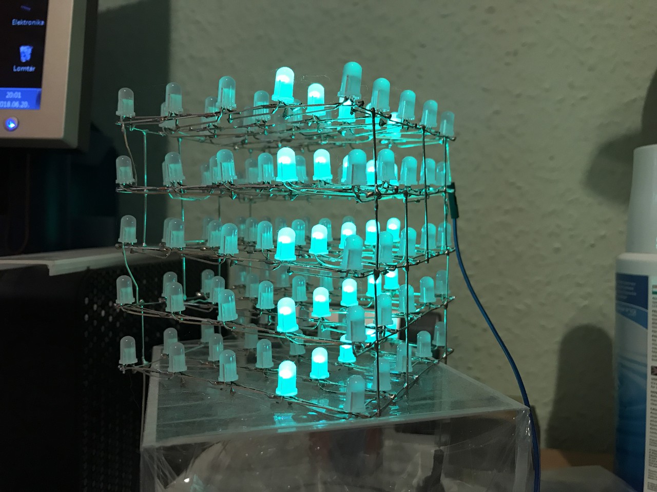

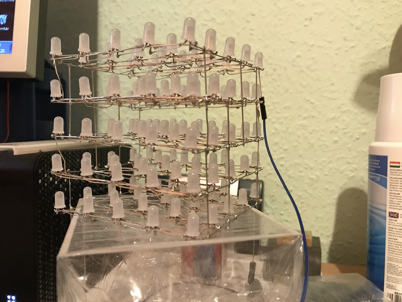

Elkészült a 3D RGB 5x5x5 LED kockám,ami egyenlőre még doboz nélkül van.A LED-k 5mm-es WS 2812-k.
A vezérlést egy Arduino Uno lapka végzi.Az effektek váltása automatikus,de kiválasztható bármelyik és akkor csak az fut,a fényerő egy potméterrel állítható.
Egy kis video:https://youtu.be/Jk2AGIik130
