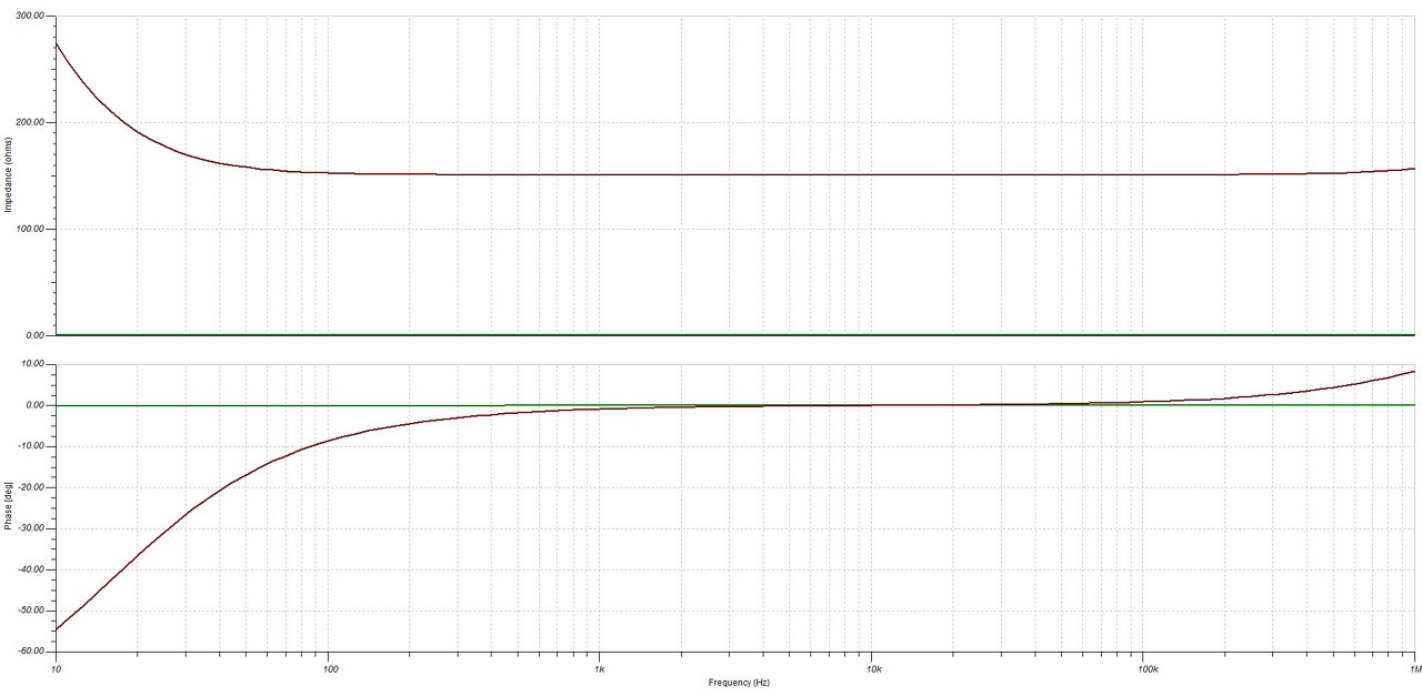

Szerintem a nagy impedancia eltérés, jelentősebb linearitási hibát okoz. A hallhatóra gondolok nem a mértekre. Megoldásnak a terhelhető kimenetet gondolom, illetve az impedanciaátalakító előfokozatot. A többivel meg szabóhoz praktikus menni. Ha különböző forrásokat akarunk házasítani, nosza építsünk hozzá annyi előerősítőt, ahány eltérő kimenetű forrás van. Ne akarjuk a dagadtra és a soványra ugyanazt a ruhát húzni. Hiszen a szelektív antennaerősítők esetében is léteznek a csatorna blokkok, a keverőpulton is párhuzamosak a csatornaszabályzók, stb....
(#) CHZ válasza mek-elek hozzászólására (») Júl 1, 2018
Biztos bennem van a hiba, de nem értem mondanivalód lényegét.
Kimeneti impedancia mértékét az adott vonali erősítő meghatározza.
(Csatoltam a jelenleg használt erősítőm kimeneti paramétereit.)
Bemeneti impedanciát már könnyebb módosítani. Lényeg, hogy a jelforrás kimeneti impedanciáját ne terhelje. Magasabb bemeneti impedancia hátránya (pl.100k felett) ronthatja az erősítő jel/zaj viszonyát, nehezebb zajmentesre megépíteni (10k-50k ami könnyebben kezelhető).
