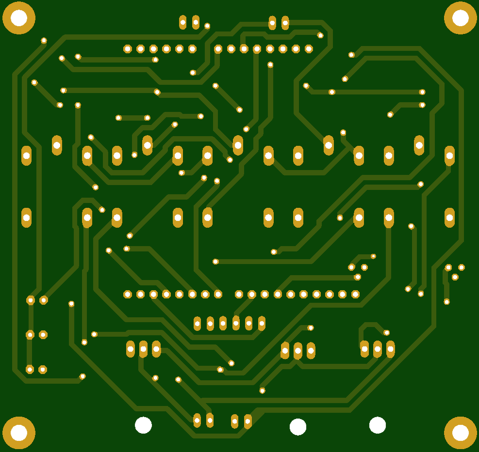

(#) zsolt58 hozzászólása Jún 11, 2018 /
Véleményt kérek.
Küldhetem gyártatni vagy valamit változtassak elötte?
Köszi.

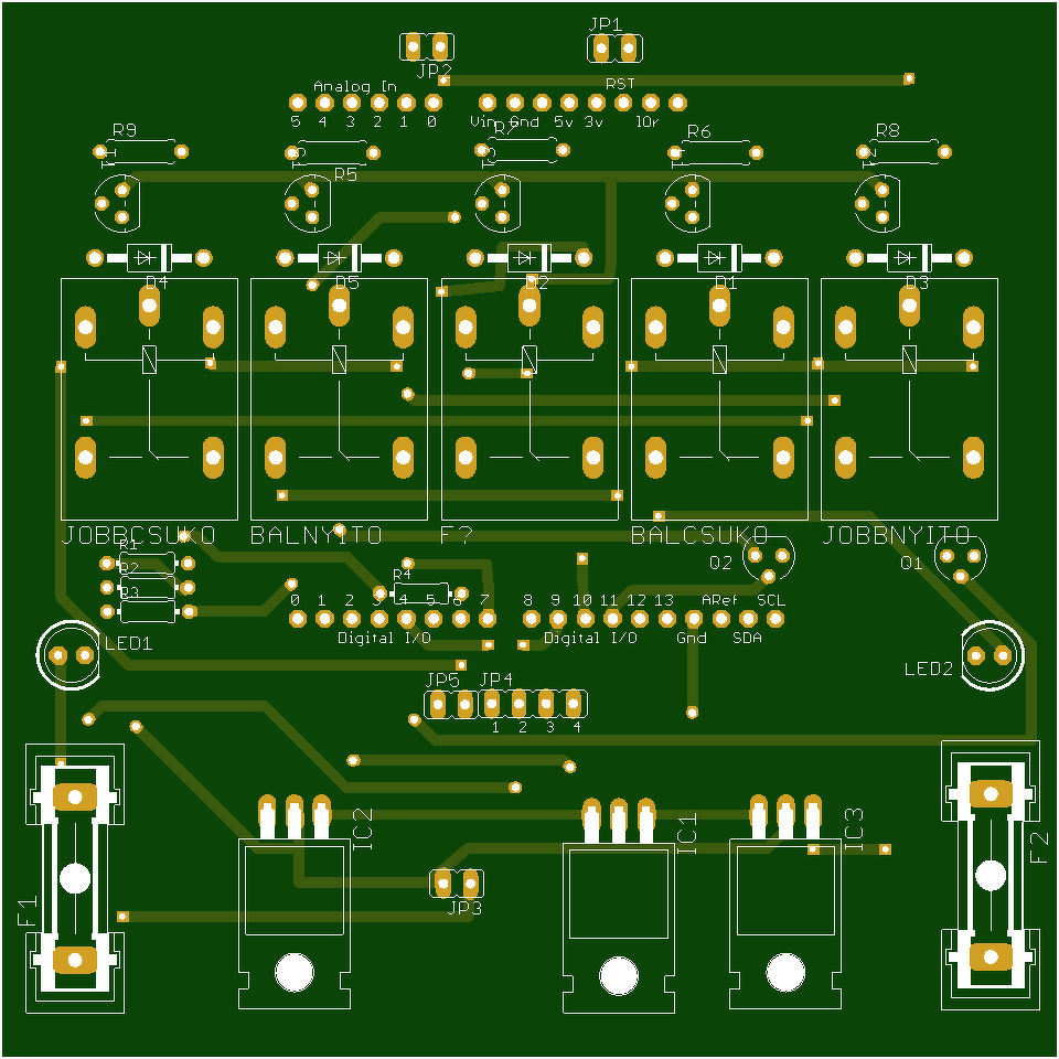

(#) (Felhasználó 122012) válasza zsolt58 hozzászólására (») Jún 12, 2018 / 1
Szia! Szép, és mi alapján véleményezzük?
(#) gerry válasza zsolt58 hozzászólására (») Jún 12, 2018 / 1
Nekem tetszik! Mehet gyártásra!
(#) martin96 válasza zsolt58 hozzászólására (») Jún 12, 2018 / 1
Szép gondolom Arduino shield lesz. Így a reléket meg minden alkatrészt el lehet rejteni az arduino és ez a panel közé.
(#) Lucifer válasza zsolt58 hozzászólására (») Jún 12, 2018 / 1
Tápokra tennék szűrőkondikat, megszüntetném a savcsapdákat, ha lesz rá kérve silkscreen azt rendbetenném (DRC -> utolsó fül check stop layers).
Ja meg az alkatrészeket lecserélném SMD-re és akkor 2/3-ad ekkora lehetne a panel.
(#) Skori válasza zsolt58 hozzászólására (») Jún 12, 2018 / 1
- A vezetősávok néhol 45fokban le vannak törve, máshol meg 90 fokos ott is ahol lehetne 45fok. Néhány helyen meg "valamilyen szögben" megy ami nem szép. Hiányzik a következetesség.
- A VIA-k néhol kerek, máshol szögletes formájúak, ez sem következetes.
- A panel túl szellős, túl nagy, ennyi alkatrész sokkal kisebb helyen is elférne.
- A feliratozás csúnya, néhol egymásba lógnak feliratok, vagy az alkatrész körvonalrajza áthúzza.
- Nincsenek furatok a panel felfogatásához!! Ez pedig fontos!
- Nem tudom, hogy a TO3 tokokban mi van, de ha "stabkockák" (mivel IC-nek vannak jelölve) akkor kellene kondi a lábaik mellé, mindegyiknek a be és a kimenetére is.
- Néhány helyen ésszerűtlen bekötés van, pl. a bizti mellett közvetlenül átmegy a másik oldalra majd beköti a biztit, amit a felső oldalon ugyanúgy, csak VIA nélkül is be lehetne kötni. De pl. relé lábánál is van hasonló. Így kicsit olyan mintha valami buta autorouter kötötte volna.
A hozzászólás módosítva: Jún 12, 2018
(#) Alkotó válasza zsolt58 hozzászólására (») Jún 12, 2018 / 1
Hibák tömkelege miatt semmiképpen ne gyártasd le így. A DRC felsorolná neked a hibákat.
A felirat nem érhet rá a forrasztási szemekre.

(#) Skori válasza zsolt58 hozzászólására (») Jún 14, 2018 /
Zsolt! Tedd be a kapcsolási rajzot is, és esetleg az eagle projektet (.sch .brd), aki használja az eagle-t esetleg jobban tud segíteni úgy. És fórumba való kérdést máskor légyszíves ne magánban küldj, most írtam rá választ ugyan, de legközelebb már nem biztos, hogy fogok...

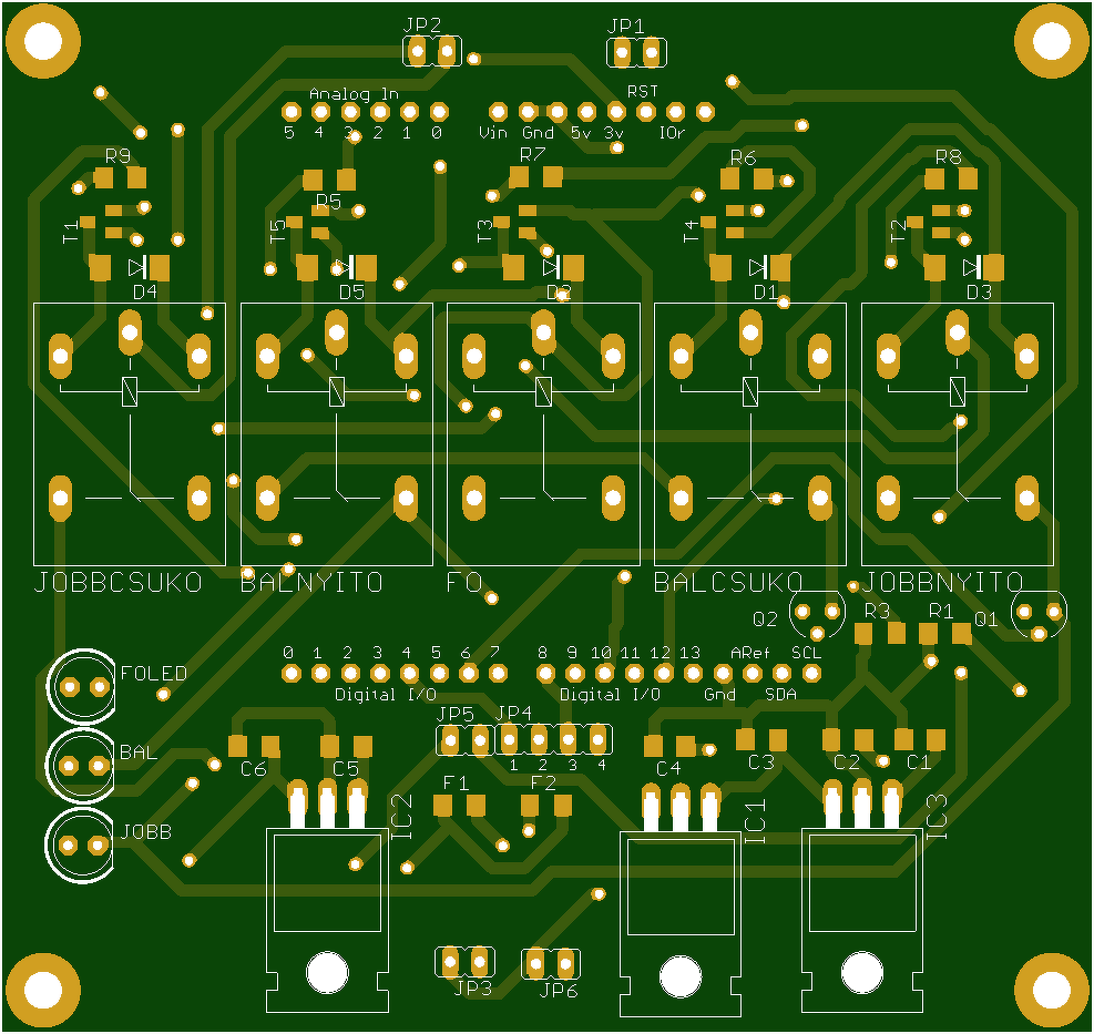

(#) zsolt58 válasza Skori hozzászólására (») Jún 21, 2018 /
Ki javitottam amiket leirtatok.
A kapcsolási rajzot is fel teszem bár az eléggé össze van csapva.
Üdv és köszi.

(#) kokozo válasza zsolt58 hozzászólására (») Jún 22, 2018 / 1
Szia! Biztos jót tesz az artuditunak, hogy a 3V-os kimenetére rátettél 3 ledet mindenféle áramkorlátozó ellenállás nélkül?
(#) kokozo válasza kriszrap hozzászólására (») Jún 22, 2018 /
Hiányzik az összes áramkorlátozó ellenállás a ledek elől, ez így füstgép lesz. A 13-14-es lábnál a vezető szinte összeér, ez se jó így.
(#) sany válasza zsolt58 hozzászólására (») Jún 22, 2018 / 1
A BS170 MOSFET -ek biztos elegek lesznek a motorok ki/be kapcsolására?
Illetve én a reléknek szükséges 5V-ot nem az Arduino panelről venném, hanem a VIN bemenet és az IC2 kimenet közé kötném. Továbbá én használnék egy 10 Kohm -os lehúzó ellenállást a MOSFET -ek gateje és a GND között.

(#) zsolt58 válasza kokozo hozzászólására (») Jún 23, 2018 /
Mekkora áramkorlátozo ellenállásokat tegyek oda?
(#) zsolt58 válasza sany hozzászólására (») Jún 23, 2018 /
Milyen MOSFET-et rakjak akkor a helyére?
A reléknek át köttem a tápot. És lehuzó ellenállásokat is raktam.
Még valami?
