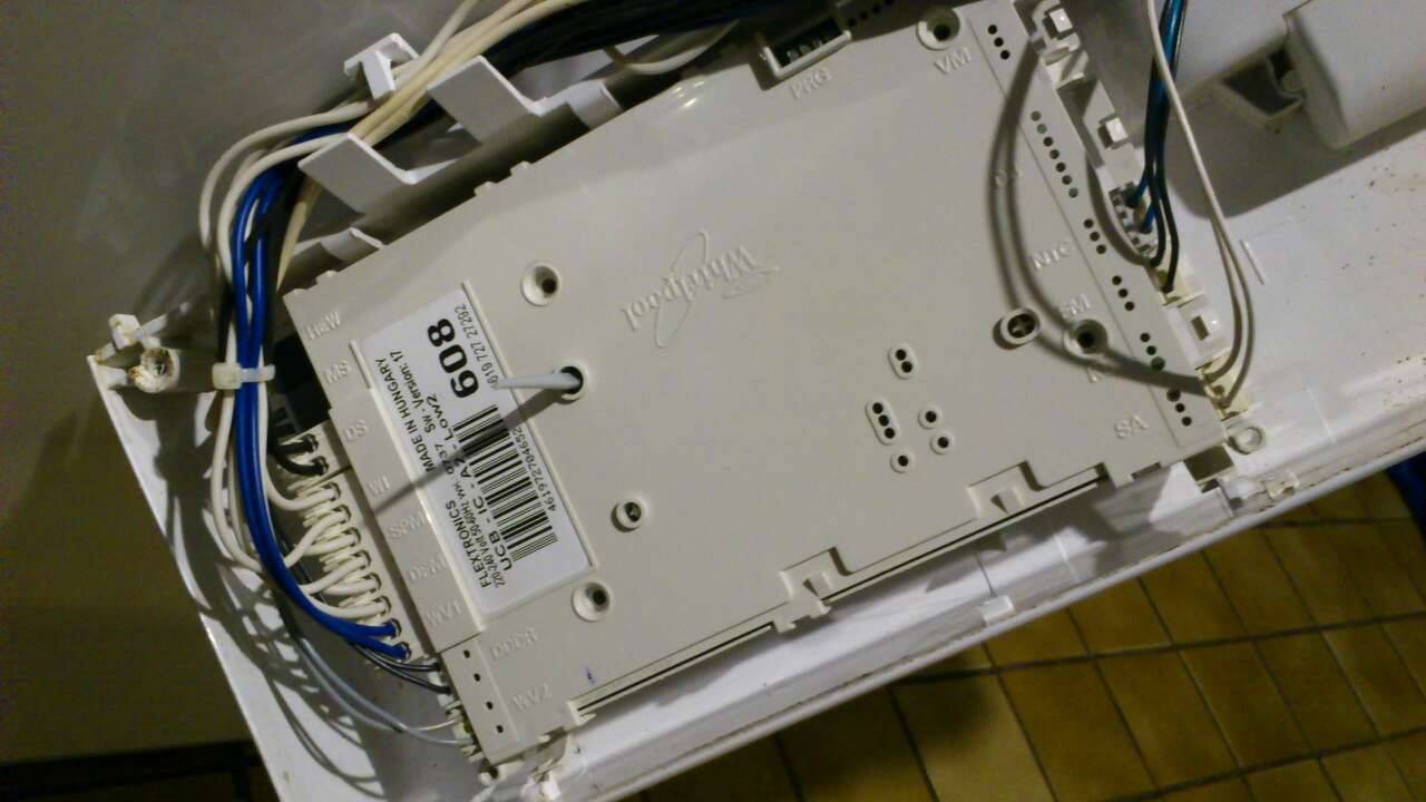

(#) szepsy hozzászólása Máj 29, 2018 /
Így ránézésre jól van bekötve?
Whirlpool ADP-4407 vezérlő.
Köszönöm előre is
