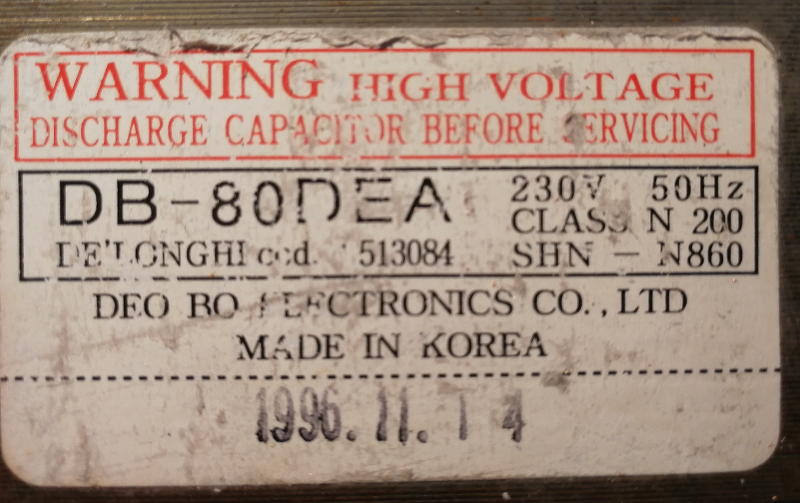

(#) btsoft hozzászólása Ápr 11, 2018 /
Üdv! Ismeri valaki ezt a MOT-ot: gyártmány: De' Longhi, a típuskódja: DB-80DEA? Érdekelne, hogy mekkora a teljesítménye vagy akár, hogy hány W-os mikróban volt eredetileg.
(#) granpa válasza btsoft hozzászólására (») Ápr 12, 2018 /
Nem ismerem, de 860 W-osnak tűnik (már csak a feliratból is).
A hozzászólás módosítva: Ápr 12, 2018
(#) btsoft válasza granpa hozzászólására (») Ápr 12, 2018 /
Elképzelhető... Bár egy 'kicsit' kisebb ez a trafó, mint azok, amikkel eddig dolgom volt (MD-901EMR-1, azt a típust én 900W-osnak ismerem), ebbe a 70mm2-es ívhegesztő munkakábel be sem fér. De remélem úgy van, ahogy Te is tippelted, és tud 860W körül produkálni Köszönöm!
Az eredeti szigeteléssel biztos nem fér bele, de anélkül (2 sor gázos teflonszalaggal betekerve), akár 2× is.
