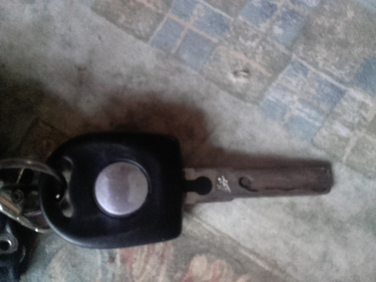

Nem tudja valaki, hogy egy 2003-as golf IV Ocean felszereltségben van-e gyárilag távirányítós központi zár? Vagy hogyan tudnám megnézni, hogy van-e. Jelenleg egy kulcs van hozzá, de az csak sima. Ha vennék hozzá távirányítósat, akkor fel tudnám programozni, hogy ki lehessen úgy is nyitni?
