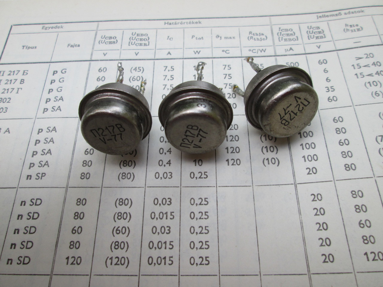

Miután ellenőriztem a készletet: Van pár bontott P217B-m, ha megszervezed az eljuttatást, akkor a szokott feltételekkel (ingyen/de garancia nélkül) a tiéd

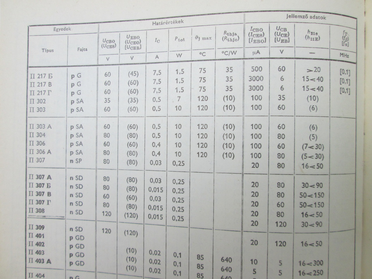

Nos akkor előszedtük a készleteket.
A képek a Magyariféle atlaszból vannak (mérget nem vennék rá a korrektségével kapcsolatban). Nekem bontott P217B-m van (lásd utolsó kép). Kálmánnak P215 van. Elvileg Kálmán szerint lesz később P216B is, máshonnan. Neked P216B kell. Majd szólsz, hogy melyik kell, és akkor küldjük A hozzászólás módosítva: Szept 14, 2016
