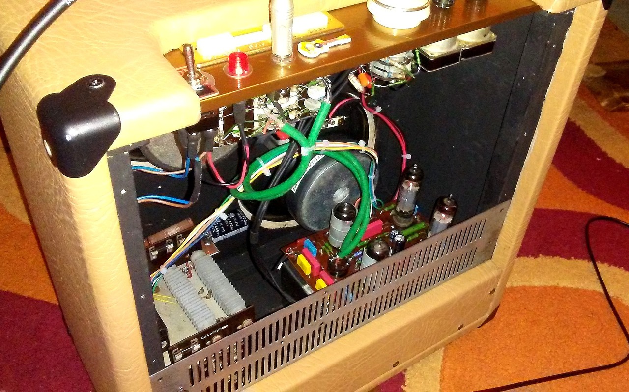

Üdv mindenkinek
Új vagyok csöves erősítő témában ezért segítségért fordulok hozzátok. Adott két csöves rádió végfoka. Mindkettőt két EL84 -es müködteti.
A CAPRI 6401, -amint a rajzon is látható- sztereo, vagyis két külön cső, illetve két illesztőtrafó.
A MODERN S626A rádió mono végfoka esetében két drb. EL84 hajt meg egy illesztőtrafót.
A kérdésem az, hogy a Modern illesztőtrafója helyettesíthető-e a Capri radió két trafójával a rajzon latható módon, (vagyis a primer tekercsek sorba kötve, a szekunderek párhuzamosan) minden újratekercselés nélkül?
Amennyiben a valasz igen, további kérdésem a használandó hangszoró impedanciáját illeti, vagyis hány Ohmos hangszórót kell használnom?
Megjegyzendő, hogy a Capri rajzán 8 Ohmos hangszórók szerepelnek, a hangszórókon 6 ohmot ir, a mérés pedig mindössze 4,8 - 5,3 ohmot mutat.
(#) Triger válasza attilan hozzászólására (») Júl 10, 2018
Nem helyettesíthető. Az egyik rádió 2 db SE erősítőt tartalmaz, a másik pedig 1 db PP erősítőt. A PP erősítő esetén közös vasmagon kell lennie a tekercseknek.
(#) boti2 válasza attilan hozzászólására (») Júl 10, 2018
Semiképpen. A Capriban SE (Single Ended) végfok van, a Modernben pedig PP (Push-Pull - ellenütemű) végfok van.

(#) Moszkvai válasza attilan hozzászólására (») Júl 11, 2018
Szia! Láttam már olyan megoldást, ahol a két trafót egybelemezelték, zipzárszerüen. Szerintem még az impedancia sem változik. De nem korrekt megoldás. És a másik trafó hangzásához sem sok köze lessz
A korrekt az a két egyforma PP trafó lenne.
(#) attilan hozzászólása Júl 12, 2018
Akkor jól sejtettem. Marad a két párhuzamos SE kötés, úgyis 2 hangszóró van. Egy gitárkombót bütykölök. Köszönöm szépen a válaszokat.
