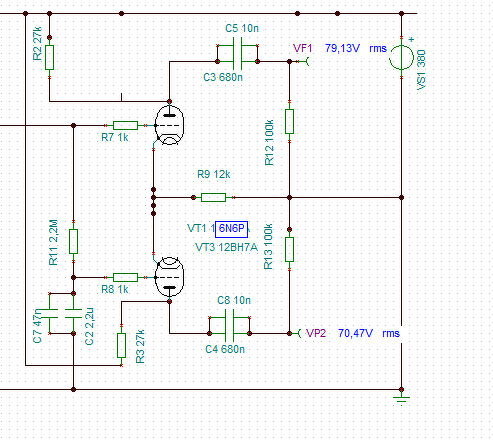

(#) TAttila77 válasza CHZ hozzászólására (») Júl 23, 2018
Néztem. Egy darabig tavasszal csak az előfokpanellel szórakoztam, míg a kimeneti jelek a GU-k vez.rácsai felé tökéletesek nem voltak. egy darabig észre sem vettem hogy a nyákon egy hibát csináltam az egyik 6N6-nál. Többféle csővel próbálkoztam a meghajtásban és előfokban. 6N1P, 6N2P, ECC82-k, ezeket cserélgettem minden pozícióban kipróbáltam, variálgattam. Eredetileg ECC82 a meghajtás. Végűl olvastam a egy honlapon egy cikkben hogy a legjobb meghajtás a 6N6P. Egyik iserősöm adott egy párat próbára, beledugtam és majd kétszer dinamikusabban szólt az erősítő, mint előtte. Egyedűl a 12k közös katódellenállásaival játszadoztam, de végűl eredeti értéken hagytam. Az igazság az, hogy ismerőseimnek mutattam akkor hogy nem kéne é módosítani a 27k-kon, mert van különbség a 6N6 és ECC82 között, de azt mondták hogy nem kell, így azt se bántottam. egyedűl most azok illetve a 8k2-k melegszenek kicsit. Már nem emlékszem mennyi a 6N6-ok anódárama. De a két jel az szimetrikus, még májusban néztem kétsugaras szkóppal.
(#) CHZ válasza TAttila77 hozzászólására (») Júl 23, 2018
„De a két jel az szimetrikus, még májusban néztem kétsugaras szkóppal.”
Két azonos értékű anódellenállással nem lehet pontosan egyforma amplitúdójú a fázisfordító kimeneti szintje.

(#) TAttila77 válasza CHZ hozzászólására (») Júl 24, 2018
Nem értem mire gondoltál. Nem tudom elképzelni sem. Jó lenne ha lerajzolnád akár egy ceruzás kép is jó lenne. Nekem a mostani változatot is elég keservres dolog volt megépíteni. Talán diferenciál meghajtó? De akkor az egész meghajtópanelt ki kéne dobjam ahogy van. Remélem nem haragszol, csak kíváncsi vagyok.
(#) Orbán József válasza TAttila77 hozzászólására (») Júl 25, 2018
Mint a képen, a jobb oldali cső anódellenállása nagyobb. Itt szoktak trimmert használni és pontossítani a két amplitudó szimmetriáját.

(#) CHZ válasza TAttila77 hozzászólására (») Júl 25, 2018
Két kapcsolás remélem érthetővé teszi. Esetedben ez a legegyszerűbb átalakítási lehetőség.
Ha beállítottad leméred az ellenállás és a trimer értékét és egy ellenállással pótolhatod a 27k val párhuzamosan.
(#) TAttila77 válasza CHZ hozzászólására (») Júl 25, 2018
Ezt így gondoltam én is csak nem voltam benne biztos. Gondolom arra az ellenállásra tegyem amelyik oldalt több a jel. Másik kérdés. Írtad hogy a 6n1p fél után kivehető a 100n csatoló, meg a 150k, 560k meg a 68k. Ezt én meg is tárgyaltam Gergő haverommal de szerintünk az nem lesz ott jó mert akkor az első csőről az anódfesz. rájut a 6n6-ra. Keresgéltem olyan norm!lis rajzot ahogy te gondolnád de mindenütt ott a csatolókondi.
Az osztó is DC feszültséget állít elő a cső rácsára.
Az első trióda munkapontja, anódfeszültsége ha megfelelő (70-80V) mehet kondi nélkül, ez belőhető. Nem mindenütt van csatolókondi, lásd a csatolt rajzot.
Képen látható rajz az adott csőhöz jó, mivel DC csatolt, megfelelő munkapont beállítás itt lényeges.

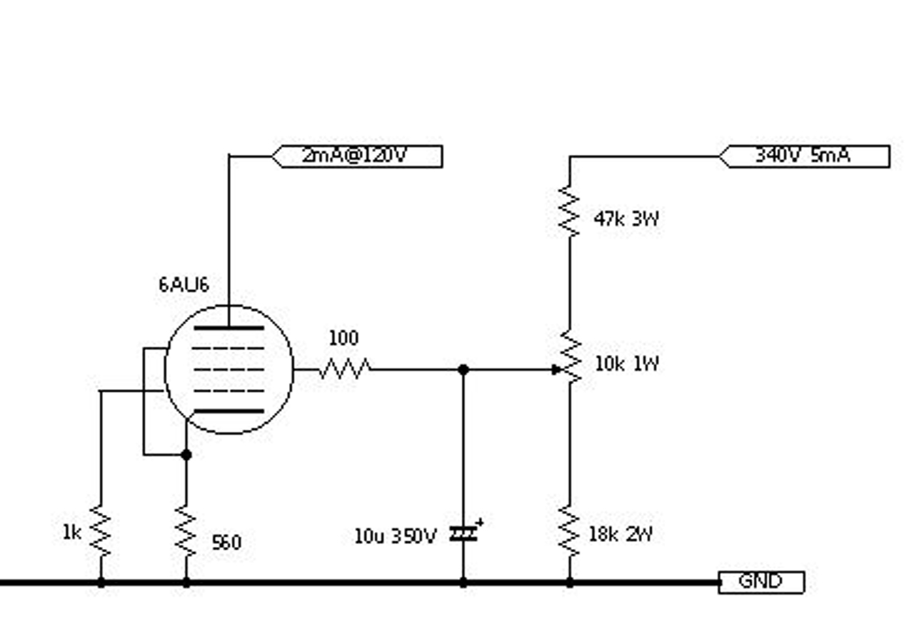

Nézd meg ezt is, gyári ARC kapcsolás. Áramgenerátor alkalmazásával AC szimmetria is teljesül, nem kell állítani.
Ez az áramgenerátoros dolog nagyon tetszik. Ezt megcsinálom és könnyen be tudom biggyeszteni a 12k-sközös katódellenállás helyére pici nyákkal. Még 2A-es nagyobb smd fettel is jó szerintem mert nemigen melegedhet. “Nem jár ott nagy szélvihar.” Van is ilyen 5-600V-os SMD fetem. Nagyon nagyon köszönöm az ötletet. Még LM317T vagy LM350T-vél is meg tudom csinálni. Az se bonyolultabb. Valahol rémlik hogy valaki ilyet mintha csinált volna már, de nem emlékszem hogy itt, vagy a neten láttam. Elég régen volt, de akkor még nem igazán érdekeltek a csöves dolgok. Keresgéltem az imént utána de már nem lelem. Még kép is volt róla.
(#) Orbán József válasza TAttila77 hozzászólására (») Júl 26, 2018
„Még LM317T vagy LM350T-vél is meg tudom csinálni.”
Csak nem mindegy, milyen alkatrészekkel van megcsinálva az áramgenerátor.
De csak hang szempontjából...LM317 és hasonlók sok rajzon szerepelnek, de igazából 1-2 FET-tel szokás megcsinálni, pl. DN2540 TO-220-as tokkal.
Az eljárást kipróbálni én 6AU6 csöves áramgenerátorral szeretném majd.
Nem most gondoltam rá, évekkel ezelőtt, csak nem jutottam még el oda. A rajz egy fórumos Kolléga segítsége.
(#) CHZ válasza TAttila77 hozzászólására (») Júl 26, 2018
Rajzon lévő megoldáshoz csak kiürítéses FET jó (pl DN2540)! Tranzisztorral is megoldható, picit több alkatrész kell hozzá. Növekményes MOS FET is alkalmas, tranyós megoldáshoz hasonló beállításban. Kis panelen megépítheted, 12k ellenállás helyére beköthető. Áramgenerátor hűteni kell.

(#) TAttila77 válasza CHZ hozzászólására (») Júl 26, 2018
Hát a tegnapi rajz alapján kb. így akarom ezt beépíteni az ellenállás helyére. A két pár száz ohmnyi katódellenállásnak még hely sincs. Ha ez így beválik csinálok egy masik előfokpanelt, azon már ott fog figyelni mindkettő.
így ok, két ellenállás nem lényeg, az is javít a szimmetrián és picit csökkenti a torzítást és az erősítését. S kivezetésbe trimer kell, nem a G-be!.

(#) killbill válasza CHZ hozzászólására (») Júl 26, 2018
Tulajdonképpen a Gate-be minek az ellenállás?
(#) CHZ válasza killbill hozzászólására (») Júl 26, 2018
Gerjedés gátló, mint a csövek rácsában a soros ellenállás. Működik nélküle is.
