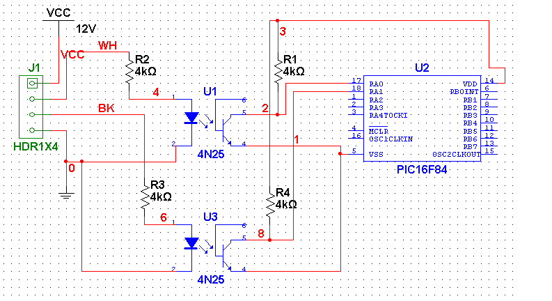

Az én problémám egy teljesen alap dolog, ennek ellenére nem boldogulok vele. Adott egy közelítéskapcsoló (tulajdonképpen három kell belőle) amelynek az adatlapja a fájlmellékletben megtalálható, ezt szeretném PIC-hez kötni. De a WIRING DIAGRAMS rész az adatlapban nem teljesen világos, hogy hogyan képzeli el és a NPN vagy PNP tranzisztorokat hova kell kötni és hogyan kapcsolhatom ezt a PIC-hez? Ebben kérem a segítségetek, köszi...
Hello, az NPN beállítást javasolnám. A PIC bemenetére felhúzó ellenálást teszel, vagy úgy programozod, hogy ott legyen és a kapcsoló a bemenetet testre húzza, és azt figyeled a programmal.
Nem kell semmilyen tranzisztort sem bekötnöd.NPN változatnál érzékeléskor a 4-es lábon alacsony szint jelenik meg, PNP változatnál magas szint.Szükség lesz még a kimenőjel feszültségillesztésére a PIC 5V-jához, gondolom 24V-ot fog kapni a szenzor.

Az nem tranzisztor lesz ... hanem relékontaktus. Leg jobban úgy jársz ha 1 opto csatolon át közelíted meg a uControllert opto ledjének a tápját kapcsolja a kimenete az érzékelőnek-Az opto tranyója pedig a led hatására le/fel húzza a uC egyikportját. Tehát tegyél 1 (zöld/piros/sárga)ledet 1 ellenállást(2-4 k ohm ) 1 optocsatoló belső ledjét a kontaktusokra sorba kötve és X volt 12/24 amiről hajtod az érzékelőt. Ekkor látod ha a relé kapcsol vagy nem a LEDből. Azoptikai elválasztó pedig megvédi a uC-t a idegen fesztől / zavartol hosszú dróton, ipari zavarral terhelt környeztben sokféle tüske fesz jön létre ezt a ledek jobban elviselik mint a uC bemenete. Ezenkívűl áram jellel van vezérelve nem feszültséggel. Feszugrás nagyobb szokott lenni mint áramugrás. A port nagyimpadanciásnak tekinthető bemenetén jobban rombolhat a túlfesz ,mint az áram bementű kis impedanciás led meghajtó körben. Húúú no ezt jól körbe magyaráztam ... de remélem érthető volt .Tehát addig ügyeskedjél a 4 madzagon hogy esemény hatására világitson rajta 1 led vagy ne .

A közelítés érzékelőnek a típusa EC5525 és a PIC amít hasznbálni szertetnék a PIC18F4525-ös.
Nekem nem relékontakusnak tűnik, habár egyértelmű utalást nem találok rá.Viszont 2,5V drop az inkább félvezetőkapcsolóra utal.

Ha meg mégis nyitott kollektoros NPN PNP tranzisztor akkor is határozotabb és hosszabb életű az optikai leválasztáson keresztül bemenni 1 uC-t portján mint bármi egyébb galvanikus úton. Ha nagy távolságon át kell vinni a jeleket amin egyébb idegen jel is generálódhat.
Ebből pont a kimenet típusa nem derül ki.Mindegy, ha megvan akkor a korábban általam,és Kera Will kolléga átal leírtak alapján kösd be.

Elkészítettem egy kis kapcs rajzot amire gondoltam és amire jutottam a leírás alapján.
Eddig jónak tünik csak miért nem RB használod ?
Ott van felhúzó ellenállása is a porton nem kell a tranzisztorra tenni kívülről. RBPU bit a uC adatlapján. Persze ha a RB másra kell akkor nem szóltam De mért kell neked 2 portot elfoglalni 1 állapot miatt ???
Hülye voltam elnézést, a kimenet DC 200mA, NPN, PNP
Sietem amikor a kapcsrajzott összeállítottam, de ebben teljesen igazad van tényleg jobb az RB portot használni.
Nem raktál sorba 1 ledet az optocsatolóval.
Lehet ez pocséklásnak tünik de nem ... hibakeresés, tesztelés során hasznos ha ott virit vmi állapotjelző eleve a panelen is ... nem kel oda nyúlni mérni vmivel ... nomeg a dobozba is jól mutat ha van 1kis élet a működés közben ... kicsit karácsonyfás de itt jó ha van ... stb ... hiába van eleve az érzékelőn is ha nem vannak egymás közelébe akkor nagy segítség az.Akár vezetékszakadás vizsgálatra is ... relé levesz és külső fesz beküld 9V elem ... erre is működnie kell, virít a led . No meg miért kell 2 portot elpocsékolni 1 érzékelő 1 állapot vagy kapcsol vagy nem -... Vagy lehúzó vagy felhúzó avagy földre vagy tápra kötött terhelésnek kell adnia a kimenő feszt .. ezért van NPN PNP kimenete ... és négy féle bekötéssel cifrázva a kimenete ...
Igazad van, most már értem, az egészet és köszi a gyors válaszokat mindenkinek
Oks de ne essél túlzásba ... a belső felhúzó ellenállatot leddel nem kell díszíteni
. LED2 nem kell !Nem nagyon világítana... 10-100k körüli az RBPU. Elég az opto ledjével sorba kötni ahogy a LED1 van.
A kapcsolást megépítettem, de a fenti ellenállásokkal nem működik, mivel csak 1,9V jön le a kimeneten. Viszont, ha a felhúzót csökkentem r330-ra, az előtétet pedig 10k-ra, akkor 4,5V-ot kapok a kimenetre, ami nekem már több mint tökéletes ![]() Rendben van ez így, vagy valamit rosszul értek, csinálok?
