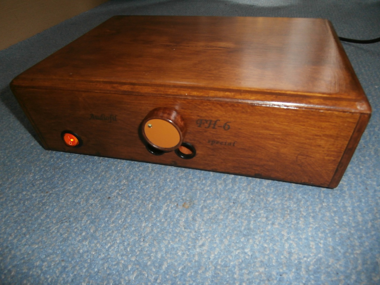

Ötletek a FH-6-hoz, jobbítási szándékkal.
Szép, igényes munka, grat!

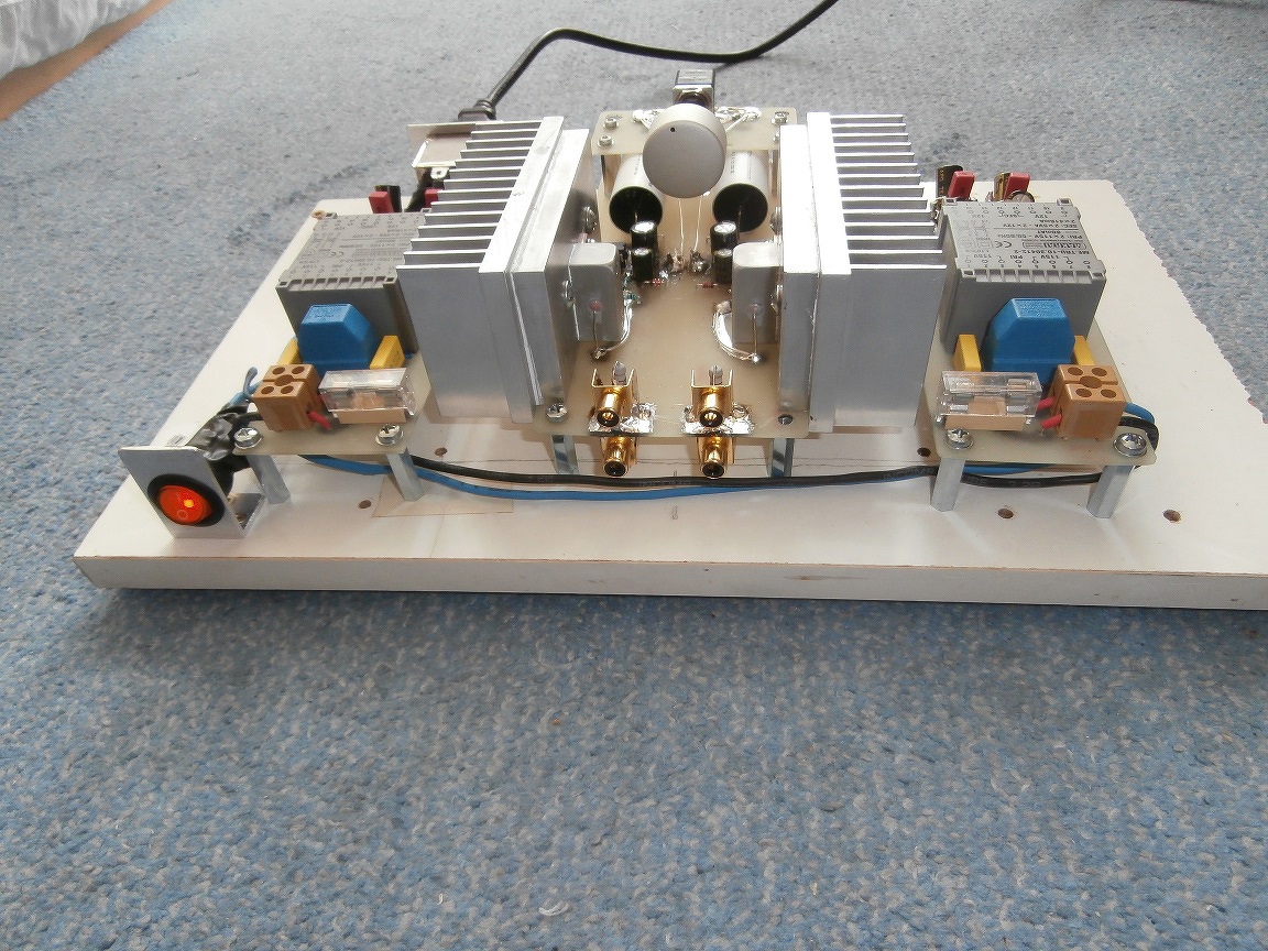

De nem forr fel egy zárt dobozban? Vagy van valami rejtett szellőzés ami nem szúrta ki a szemem?
Annak ellenére hogy ekkora hűtőbordák vannak benne, nem disszipál sokat. Az eredeti leírás szerinti értékekkel 1W csatornánként. Minden veszteséget belekalkulálva az egész doboz 3-, de ha a trafókat is túlgerjesztéssel tekerték akkor is maximum 4W. Azt meg a fa is átereszti.
Egy nagyobbacska pendrive méretű TV okosító disszipál ennyit.
OK, csak annak a TV okosítónak van 1 mm vastag műanyag háza, itt pedig 5-10 mmi fa. Bár egy idő után nyilván kialakul egy egyensúlyi hőmérséklet, és tényleg szép nagy doboz, szóval fene tudja.
Igazad van, de az a fa is átad annyi hőt. Főleg, hogy akkora a doboz, mint egy kisebb erősítő. Egyébként szoktam alkalmazni egy módszert annak megállapítására, hogy nem e túl meleg egy készülékben valami. Egyszerű gyertya paraffinnal húzok egy vonalacskát minden gyanús alkatrészre. Ez lehet trafó, kondenzátor, SMD IC, hűtőborda. Néhány nap után ha megolvad a paraffin, fényesen tükröző lesz, a többi pedig krétaszerűen matt.

Szóval, tavaszi üzemmódban 1 óra után le szoktam venni a tetejét, mivel melegnek tartom, és nyár is lesz még. Ilyenkor a trafók a melegebbek. Így jók voltak a megérzéseid! Én bennem is felmerült, de túl akartam lenni rajta, ezért így került próbaüzemre. Nem akarok a dobozban meleget, hogy a kondenzátorokat ezzel aszaljam, ezért elkerülhetetlen a lukasztás, és a 300ohmos változatot már eleve, így tervezem kialakítani.

Szellőzés: én simán tennék aktív hűtést egy fejhallgatóerősítőbe, mert úgyse hallom ha használom. Ugyanakkor az se feltétlen baj, ha egy viszonylag magas belső hőmérséklete van, de itt inkább az aktív eszközökre kell figyelni, és nem annyira az elkókra. Elkóból lehet bele tenni 105 fokost, az kb. örök élet és egy nap. Na jó, ez nem igaz, de ha napi átlag 2 órát hallgatod és 60 fok körül marad a hőmérséklet, akkor azt még egy 2000 óra / 85 fokos elkónak is illene 10+ évig bírnia. De az opamp-okra simán tehetsz kisebb bordát, nem árt neki. Persze mérni kellene a hőmérsékletet, a saccolás itt nem annyira nyerő - bár ha kézzel meg tudod fogni, akkor túl meleg nem lehet...
Bonyolult dolgok állnak meggondolásaim mögött. Nem igazán írnék erről részletesen , mivel sok lenne e helyen. Érintőleg, a kondi minősége(tartama) viszonylagos, gyártófüggő. Én az erősítőkben független tápot használok végfokonként, azaz, mégegy táp kellene a FH6-ba a ventilátornak. A helyet amit a borda kicsinyítésével nyernék, elvinné a ventilátor.
Tapasztalat, hogy amikor leveszem a tetejét, egy bizonyos idő elteltével a borda "hidegre" hűl, a trafók halványlangyira. Vagyis a lukak bőven útját állják az egy óra alatt keletkező hőtorlódásnak. Az IC-k nem melegszenek(bár a FH-6-300-nál a helyüket úgy terveztem a +-16V miatt csatlakoztatni lehessen a bordára, amennyiben), a 100ohm egyáltalán nem, +-8,5V-os üzemeléssel(a Schottkyk miatt), egy helyett két trafóval, amik nem 4,5, hanem 6W-ak.
Ha az alaplemez nem fa, hanem 2-3mm, vagy ha beszerezhető, akkor 5mm vastag alumínium lemezből készülne, arra felszerelhetők lennének a melegedő alkatrészek. Nem kellene hűtőborda sem. A trafók a felső lapjukkal az alaplemezhez szoríthatóak. Kis paszta talán elfér közé.
A kondi minősége fontos, abból jót érdemes használni.
Azt is látom, hogy oldalanként tápolsz, egy ventinek mindenképp külön táp kellene. Szétnéztem a Konthánál, 40x40x10-es Sunon Maglev 27 dBA, 11 m3/h, 12 V 1 W. Ennek elég egy 7,5 V 1,8 VA kis trafó, az méretben 32x29x25-ös, kell még rá egy diódahíd és egy elkó. Ez simán elférne az erősítő hátuljában, a tápcsatival szembeni oldalon. A "lyukakat" én átlósan alakítanám ki, pl. jobb hátul kifúj a venti, bal elöl (vagy inkább alul?) pedig kicsit meglyuggatva, ott jönne be a levegő. Szóval semmi máson nem változtatnék, bordákon se, csak a létező termék szolíd átszellőztetésére gondoltam. De nem rábeszélni akarlak
Nem akkora gond az aktív alkatrészek melegsége, mert egy szilícium félvezetőnél nem a tok, hanem a lapka hőmérséklete számít. Egy IRF540 ha 100W-ot disszipál, akkor nem nagyon lehet a hűtőborda szobahőmérséklettől melegebb, mert akkor a lapka már régen a határadatokat súrolja. Itt viszont alig van különbség a lapka és a hűtő hőmérséklete között. A trafók sem romlanak el a melegben, az ezüstös fóliakondi is messze van a halálos melegtől, ráadásul nem is melegszik aktívan. Az elkók az érzékenyebbek. Ott csak idő kérdése a kiszáradás.
Szerintem ha a hűtőbordák alatt pár darab 10 mm-es furatot készítenénk, és a hátlap felső éle alatt végig egy sorban, akkor annak ellenére, hogy optikailag semmi nem változott, jelentős szellőzésre tennénk szert. Nem érzem szükségét egy ventilátornak.
Az is jó megoldás lehet, de mi most csak tapogatózunk. A "meleg" szó jelentése bármi is lehet, ezt mérni kellene. Az is lehet, hogy semmi hűtés nem kell, a legnagyobb melegben is beáll 50-60 fokra a cucc aztán elvan.
Én a ventilátort azért használnám, mert így viszonylag egyszerű egy olyan légáramlást kialakítani, ami megfelelően lehűti az erősítő belsejét. Bemenet az egyik sarokban, kimenet a másikban, valamelyikre kell egy venti, és ennyi. Ha csak a termodinamikára hagyatkozol, akkor azt megtervezni és megvalósítani se triviális, valszeg lesz 1-2 olyan hely ahol "pang" majd a levegő - és ha pont elkó van ott akkor nem igazán vagyunk előrébb.

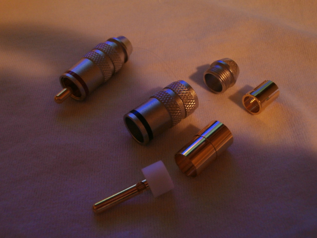

A FH6-300-at a Sennheiser HD650 fejhallgatómhoz készítettem, mivel tapasztalataim szerint a FH6 olyan 70 ohmig szól igazán jól, addig nem távolságtartó (teremhang). Elkészültében segítségemre volt áramköri módosításban, kedves fórumtársam Tóth Béla, és Király Tibor a FH6 alkotója. Mivel több fejhallgató erősítőt nem szándékozom készíteni, és korom előrehaladottsága is kimérté tesz, úgy gondoltam a lehetőségeimhez képest is, apait-anyait beleadok. Így került a készülékben a Jantzen silver-gold kondenzátora, és a NEOTECH Stranded Core UP-OCC Copper 14AWG, OCC réz , és Neotech NA 13192 OCC silver kábelek. Ezekről olvastam véleményeket, és kíváncsi voltam a vélemények hallható valóságára. A Kácsa audió szerint 200 óra legalább kell a kábelek hangstabilításához (linearítás). A FH6-300 megépítése után nem sokkal is tapasztalható volt, bizonyos további részleteződés a hangképzésben, és az erőteljes dinamika. Jó felvétel esetében, hallható a szimfonikus zenekar játékában a partitúra. 50 óra bejáratásnál még igencsak kifogásolható pár dolog, de kivárom a teljes bejáródási időt, és ha még akkor sem áll össze egészen amit gondolok, csak akkor módosítok a kapcsoláson. Így a végleges kapcsolási rajzot is csak akkor közlöm az érdek- lődőknek.
