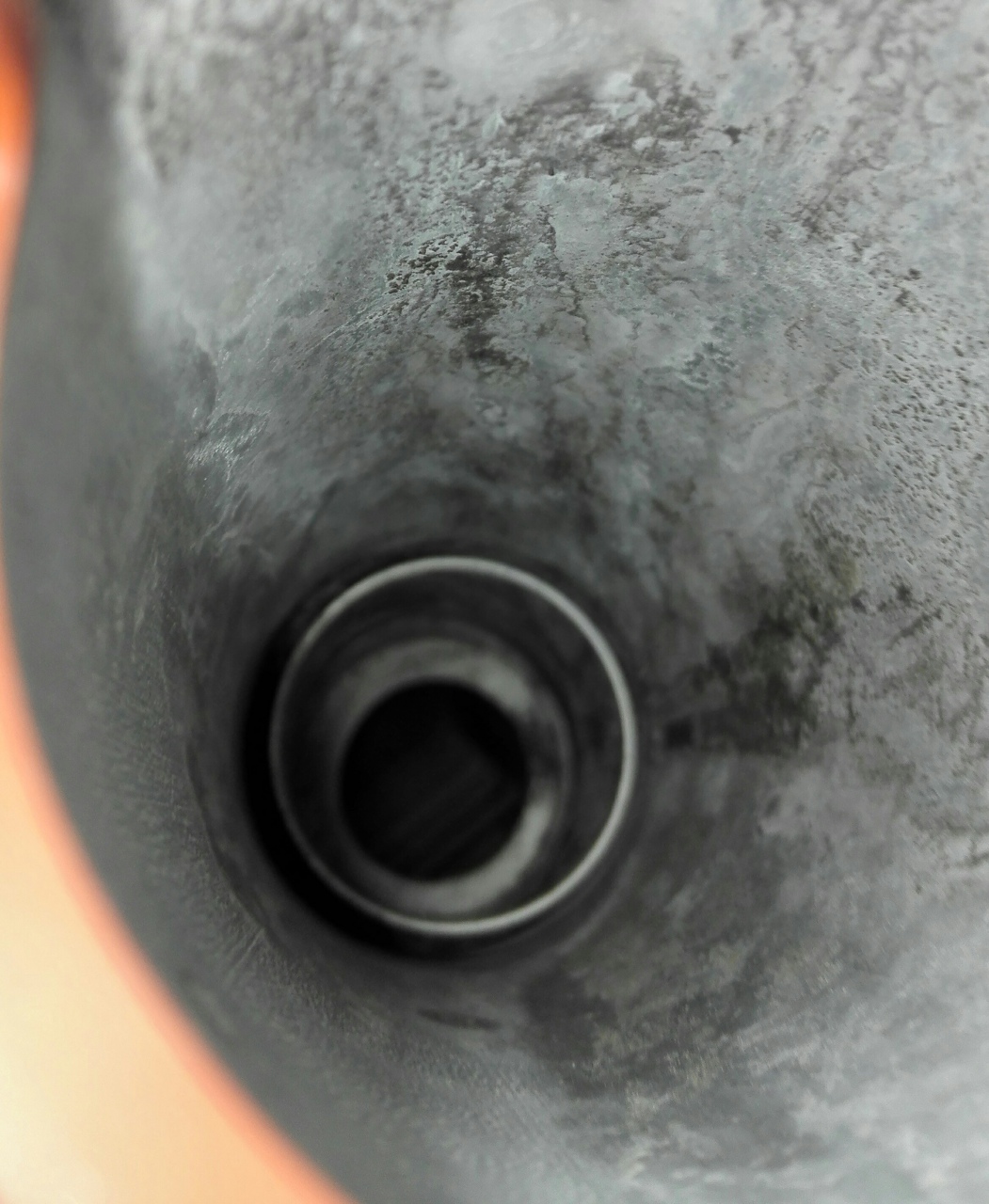

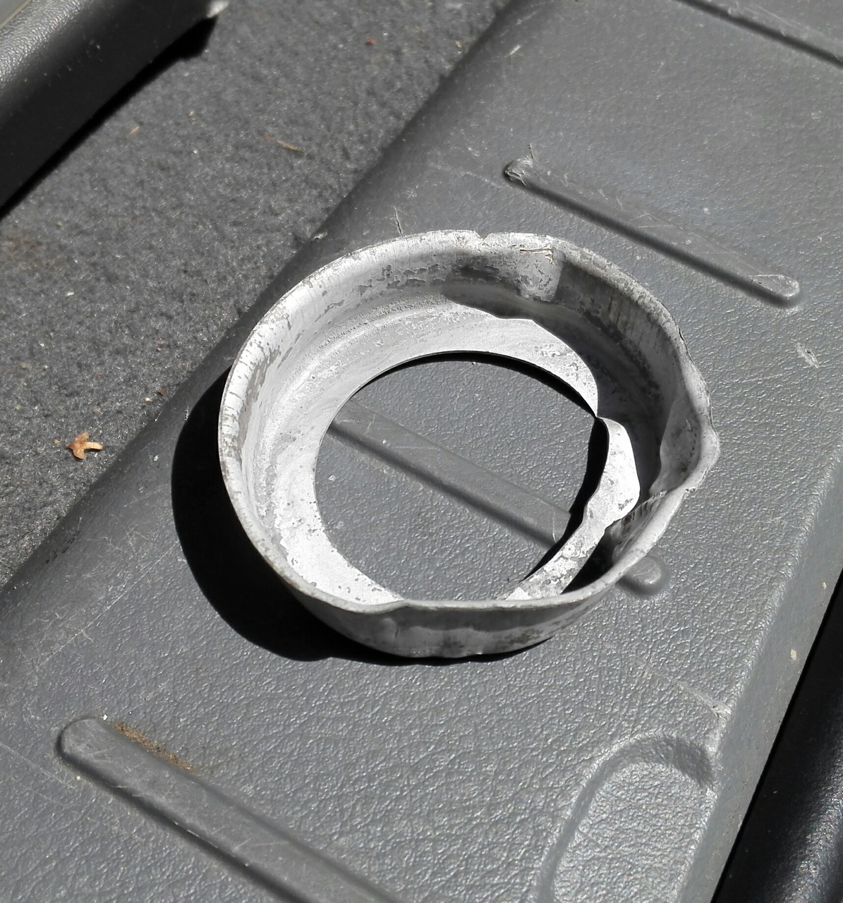

Sziasztok. Ma pont került egy kazánhibára.
A saunier duval combitek f05 differenciál hibára folyton megállt és melegvíznél botrányosan sok vizet elfolyattunk a késői gyújtás miatt és volt hogy beszappanozva nem indult újra.
Szóval a hiba oka az indítóprofilban lévö szűkítő gyűrű volt.
Kazán le a falról és a gyűrűt követtük. ..most jól működik .

(#) zsoika válasza zoszka hozzászólására (») Júl 24, 2018 /
Szia . Kb 4éve lett felszerelve de nem volt lakott a ház.....csak most fél éve adtuk ki albérletbe. Mindig is dobálta a hibakódot,de kezdetben a kéményben visszafolyó kondenzvíz okozott kellemetlenséget,amit egy golyós hl 21 bojlerszifonnal (mert sajnos nem csináltam külön kiállást) a mosógép 32-es elvezetőjébe dugtam és savmentes csővel az indító idomból elvezettem. Azt gondoltam hogy a víz abaj,de amikor beköltöztek a lakók hamar kiderült hogy nem,illetve nem csak az. Mostanság fűtésnél nem jelentkezett hiszen a láng modulál közben ,de melegvíznél amikor teljes teljesítményen ment azonnal jött a hibakód. Melegvíznél ha maxon megnyitottam kb fél percig próbálkozott és kiállt hibára....ha vékonyan folyattam a vizet akkor ált beindult .
Az igazsághoz hozzá tartozik, hogy a fűtésnél azért nem dobta a hibat mert lett neki adva egy kis levegő . Tudom nem szabályos de kellett a tél miatt.
Ha kell valakinek egy differenciál nyomaskapcsoló akkor szóljon ,mert vettem egyet ....azt hittem az a baj.

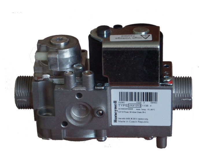

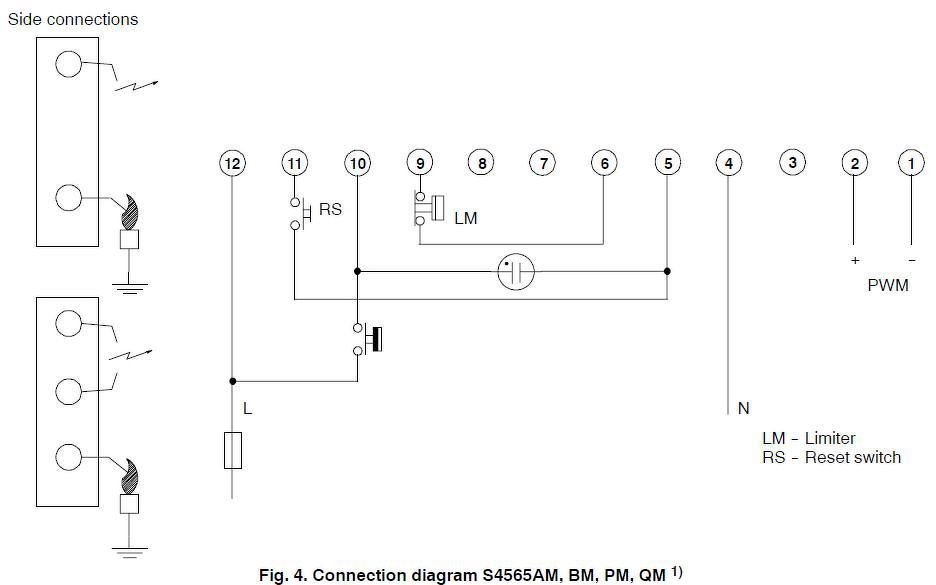

(#) Coriolis hozzászólása Júl 26, 2018 /
Sziasztok! Adott egy kazán égőfej, amit az alábbi elektronikával vezérelek. A kazán fő elektronikája ki lett herélve, ezért a bejövő- és kimenő víz hőmérsékleti szondák hiányoznak. Így az égőt beüzemelve a teljes teljesítményéhez képest 50%-on üzemel. Hogyan tudnám megoldani, hogy a teljesítményt tudjam szabályozni?
A bekötési rajzon lévő 1-2 állásokat nincsenek bekötve.
A hozzászólás módosítva: Júl 26, 2018
(#) zsoika válasza zsoika hozzászólására (») Júl 26, 2018 /
Szűkítő gyűrű
(#) zsoika válasza zsoika hozzászólására (») Júl 26, 2018 / 1
Gyűrű kivéve

(#) Coriolis válasza Coriolis hozzászólására (») Júl 27, 2018 /
Adott akkor ez az automatika, a másik kérdésem annyi lenne, hogy egy 5V-30V-os DC PWM jelgenerátor jó lehet-e ehhez az automatikához?

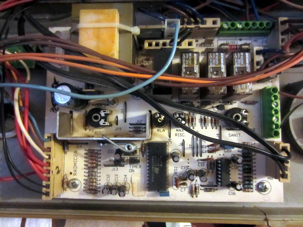

(#) brrr hozzászólása Aug 15, 2018 /
Jó reggelt!
Radiant RCM 20 cirkó ügyben kérek valakit,aki látott már ilyet közelről, a vezérlő panelen van-e és melyik trimmer lehet az amelyikkel a szivattyú motor működési idejét állítani lehet??

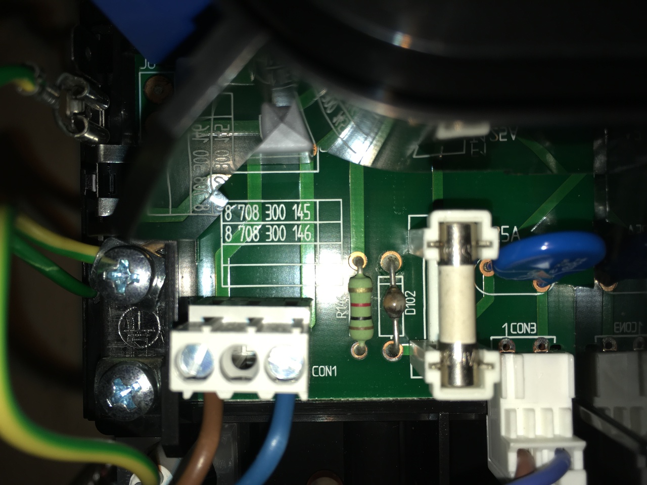

A minap rokonlátogatóban voltunk, és kiderült, hogy a Junkers Celsius WT 14 típusú cirkójuk nem működik már egy hete.
Lelkes amatőrként szétszedtem, és találtam egy furcsa diódát (kép). Miután kiderült, hogy hol a reset gombja, sikeresen újraindítottam, és onnantól normálisan funkcionált, nekem viszont nagyon úgy tűnik, hogy túláramot kapott, és a képen lévő dióda épphogy életben maradt.
Van javaslatotok, hogy amennyiben megadja magát, milyen típusúval érdemes cserélni? Illetve hogy valóban megállja-e a helyét ez a teória, vagy valami más lehetett a gondja?
(#) Gafly válasza gyufasdoboz hozzászólására (») Aug 19, 2018 /
Attól hogy valakinek hordóhasa van, még lehet normális
Ha reset után működik, szerintem hagy a fenébe...
