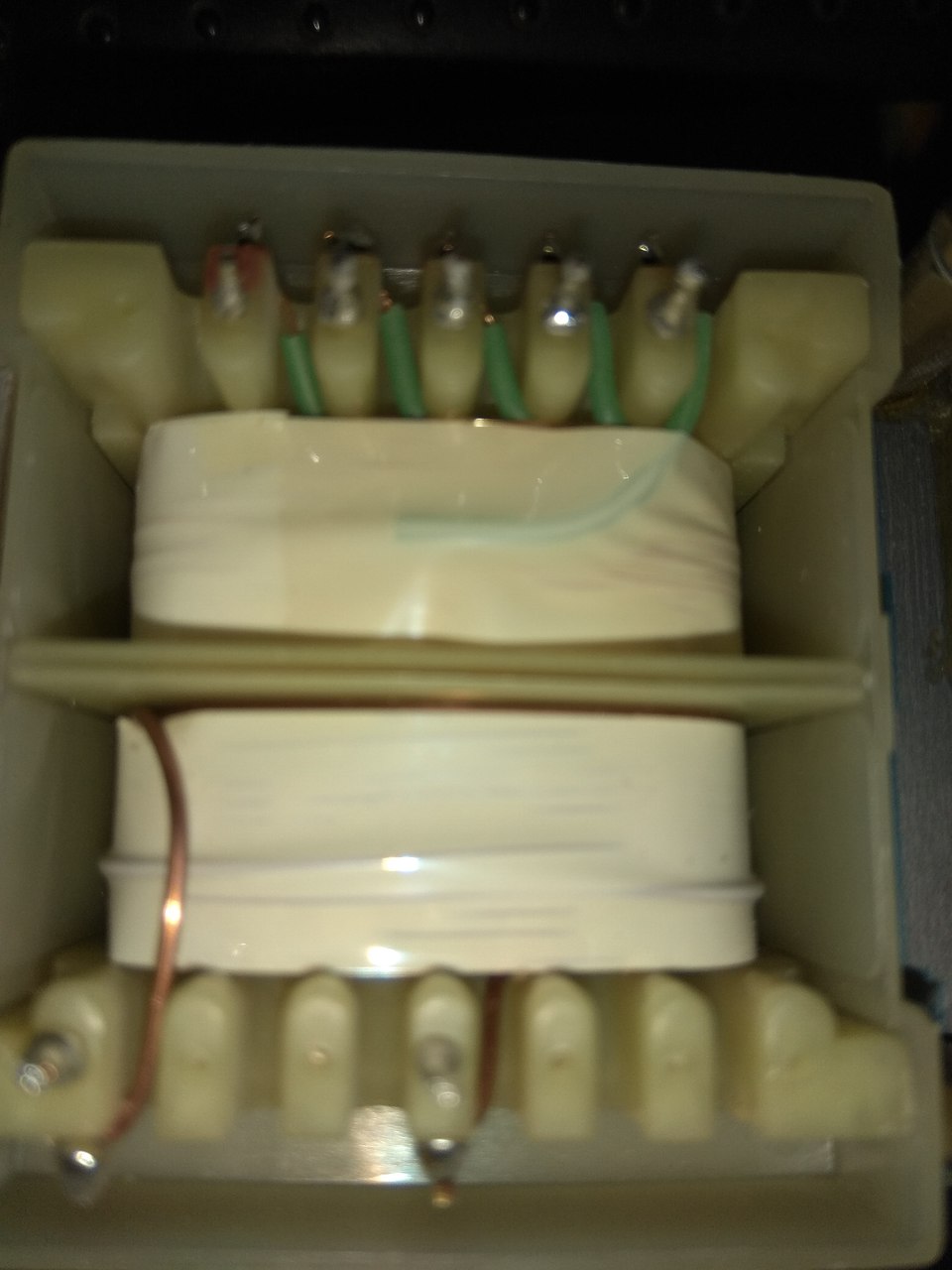

Nem tudom jó helyre irok e de hátha tudtok egy kis segitséget nyújtani. Adot egy trafó amin több feszültségű bemenet van. 100-120-200-230 amik biztosak, mert egy panelből lett kivéve de már nemlehetet lekövetni, hogy melyik hova megy, a panel meg már nincs meg. Nekem a 230as bemenet kéne de nem tudom, hogy melyik lenne az. Na meg melyik a bemenő 0.
Ha biztosak a megadott feszültségadatok akkor ellenállást kell mérni a lábak között. Amelyik kettő között a legnagyobb értéket méred az a 230V-os tekercs. Mielőtt rákötnéd a hálózatra köss sorba vele egy hagyományos izzót ami ha nem világít vagy éppen csak parázslik akkor megtaláltad a jó tekercsvéget és direkbe rákötheted a hálózatra. Ha erősen világít akkor tovább kell méregetni.
A jobb felső sarok az biztosan a 230, az jön legfelülről.
Ha van egy kis logika benne, akkor a bal felső (meg kell "sasolni", hogy az jön-e az aljáról), az meg a másik fele... És valóban, ahogyan mondod, izzóval sorban éleszti az ember a gyanús dolgokat...
Köszsönöm a válaszokat.
Amúgy igen, a két szélső pontnak a legnagyobb az ellenállása.
Ilyenkor mindig az a legegyszerűbb ha van egy kisebb, 6-9V körüli trafód, hogy azt rákötöd a szekunderre, a primeren meg megkeresed hogy hol lesz a legnagyobb a feszültség.

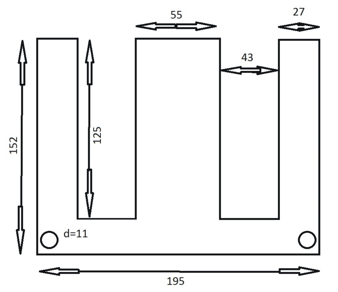

Tud valaki segíteni az alábbi lemez beazonosításában? Nem találtam róla információt. Egy URH rádió töltőjében szolgált. 70mm a pakettvastagság. Köszönöm! A hozzászólás módosítva: Júl 29, 2018
Miért kell neked a beazonosítás? Ekkora vasmaggal manapság hegesztőt gyártanak.
