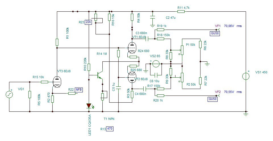

Mint a képen, a jobb oldali cső anódellenállása nagyobb. Itt szoktak trimmert használni és pontossítani a két amplitudó szimmetriáját.

Két kapcsolás remélem érthetővé teszi. Esetedben ez a legegyszerűbb átalakítási lehetőség.

Képen látható rajz az adott csőhöz jó, mivel DC csatolt, megfelelő munkapont beállítás itt lényeges.
Nézd meg ezt is, gyári ARC kapcsolás. Áramgenerátor alkalmazásával AC szimmetria is teljesül, nem kell állítani.
Ez az áramgenerátoros dolog nagyon tetszik. Ezt megcsinálom és könnyen be tudom biggyeszteni a 12k-sközös katódellenállás helyére pici nyákkal. Még 2A-es nagyobb smd fettel is jó szerintem mert nemigen melegedhet. “Nem jár ott nagy szélvihar.” Van is ilyen 5-600V-os SMD fetem. Nagyon nagyon köszönöm az ötletet. Még LM317T vagy LM350T-vél is meg tudom csinálni. Az se bonyolultabb. Valahol rémlik hogy valaki ilyet mintha csinált volna már, de nem emlékszem hogy itt, vagy a neten láttam. Elég régen volt, de akkor még nem igazán érdekeltek a csöves dolgok. Keresgéltem az imént utána de már nem lelem. Még kép is volt róla.
Idézet: „Még LM317T vagy LM350T-vél is meg tudom csinálni.” Csak nem mindegy, milyen alkatrészekkel van megcsinálva az áramgenerátor. De csak hang szempontjából...LM317 és hasonlók sok rajzon szerepelnek, de igazából 1-2 FET-tel szokás megcsinálni, pl. DN2540 TO-220-as tokkal. Az eljárást kipróbálni én 6AU6 csöves áramgenerátorral szeretném majd. Nem most gondoltam rá, évekkel ezelőtt, csak nem jutottam még el oda. A rajz egy fórumos Kolléga segítsége.
Rajzon lévő megoldáshoz csak kiürítéses FET jó (pl DN2540)! Tranzisztorral is megoldható, picit több alkatrész kell hozzá. Növekményes MOS FET is alkalmas, tranyós megoldáshoz hasonló beállításban. Kis panelen megépítheted, 12k ellenállás helyére beköthető. Áramgenerátor hűteni kell.

Hát a tegnapi rajz alapján kb. így akarom ezt beépíteni az ellenállás helyére. A két pár száz ohmnyi katódellenállásnak még hely sincs. Ha ez így beválik csinálok egy masik előfokpanelt, azon már ott fog figyelni mindkettő.
így ok, két ellenállás nem lényeg, az is javít a szimmetrián és picit csökkenti a torzítást és az erősítését. S kivezetésbe trimer kell, nem a G-be!.

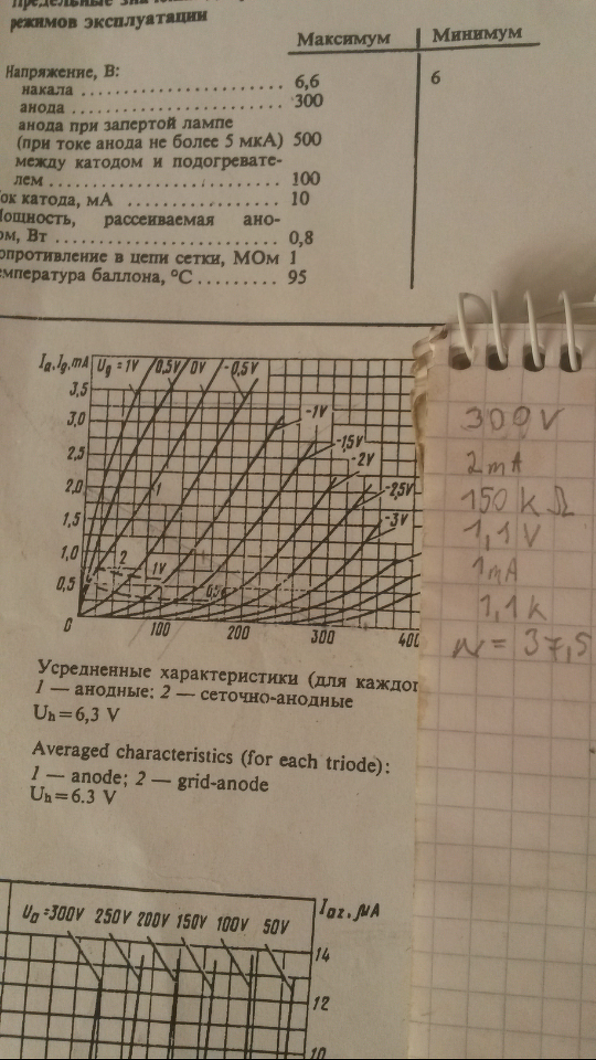

Próbáltam 6N2P-re munka pontot számolni. Legalábbis próbálkozok vele. Csak annyit kérek hogy akinek van adatlapja ellenőrizzen le hogy jól számoltam e. Nem kioktatást kérek.
Tápfesznek 300V-ot választottam 2mA mellett. Ra=150k. Fél tápfesznél a katód feszültség megközelítőleg 1,2V. Rk=1,2k. Katód áram 1mA. Erősítés körülbelül 37. A hozzászólás módosítva: Júl 27, 2018
