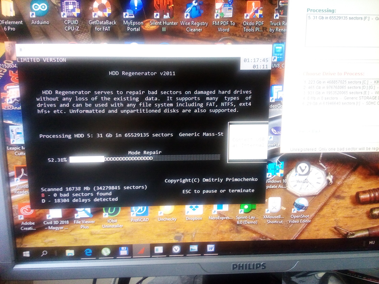

A jó múltkorában kérdeztem, hogy mivel tudnék gyanús SD kártyákat tesztelni, mert pár adat elveszett.
Már nem emlékszem, kaptam-e rá választ, de most találtam egy programot, ami tudja ezt. A HDD Regenerator. A képen látszik, hogy a valódi mérete alig a negyede az occsó kínainak...
(#) pittti válasza Chipmunk1960 hozzászólására (») Aug 2, 2018 / 2
Vannak erre sokkal jobb programok (FakeFlashTest, H2Test, FlashDriveTester), bár a legjobb megoldás, ha nem veszünk hamisított kínait...
(firmware átírással egyébként a valós méret beállítható - szóval legalább emiatt nem lesz adatvesztés)

Hali! Ez nagyon igaz, de van amelyik bejött töredék áráért. A firmware-t elmesélnéd nekem? Itt kb ahány Gb. annyi €...

Valószínű, hogy így készül a "FAKE" SD is, mert az 1/4 -égig működött, utána full hiba. Tehát a 32 Gb-s valójában csak 8, de beírják, rászitázzák a 32-őt.
(#) RoliNyh válasza Chipmunk1960 hozzászólására (») Aug 3, 2018 / 1
Akkor te még a "szerencsésebbek" közt vagy. Nekem volt egy olyan TF -em ami 16GB -os felirat szerint, valójában meg csak 910Mb. Szóval nem törvényszerű a negyedes arány. Mióta egyszer hozzám is került egy véletlen, azóta minden SD -t, TF -et, Pendrive -ot tesztelem a H2testW progival. Ha van hibás szektor, máris küldöm a képernyőmentést az eladónak, és kérem vissza a pízt...
Szerencsére azért nem jellemző, hogy hibásat kapok, pedig van már vagy 8-9 db keletről rendelt különböző márkájú és fajtájú adattárolóm...

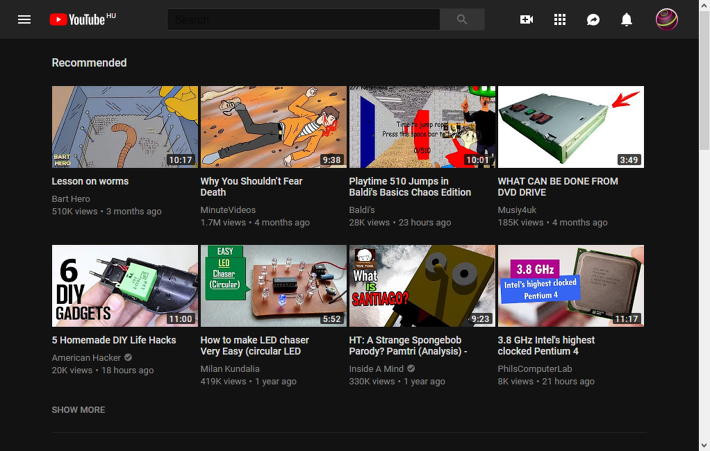

Nektek is eltűntek a YouTube kezdőoldal tetejéről a javasolt videók? Mert ma nekem csak topikokat és csatornákat javasol! Hogyan lehetne esetleg visszarakni?

(#) Gombszem válasza Udvari Zsombor hozzászólására (») Aug 5, 2018 /
Kitörölted a Youtube cookie-t a böngészőből.
Például futtattad a CCleaner-t. Ha így van legközelebb a Beállítások-ban mentsd el (jobbra tedd át).

(#) Kovidivi válasza Epu2 hozzászólására (») Aug 5, 2018 /
Valaki más van bejelentkezve a youtube-on. Elég, ha valaki a google email-jét megnézte, átveszi a youtube automatikusan (vagy hogy)... Ellenőrizd le. Nekem az asszonyhoz szokott sűrűn belépni valamiért.
(#) Udvari Zsombor válasza Epu2 hozzászólására (») Aug 6, 2018 /
Na igen. Tegnap előtt még ott voltak az oldal tetején két sorban a véletlenszerűen ajánlott videók amik érdekelhetnének, most pedig...
Na ezt nem értem! Tegnap egy napig nem voltak ott a képen látható "Recommended" videók az oldal tetején! Ma meg már újra igen! Csak nem YouTube-nál "kevernek" valamit??
