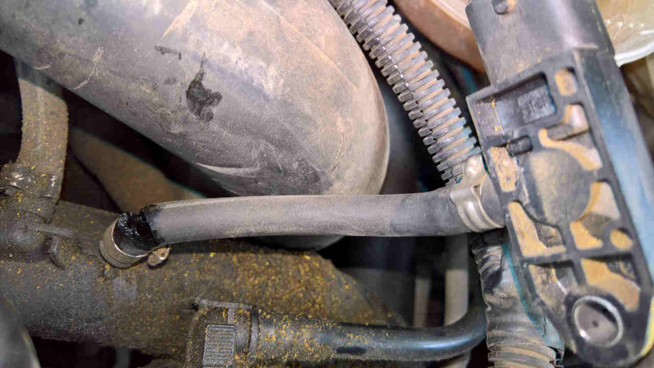

(#) eSDi hozzászólása Júl 23, 2018 /
Közben egy kis tanulság.
A kicsikocsim, 2003-as Clio II 1.5dci 82hp a következőt produkálja: Olyan mintha eltűntek volna belőle a lovak, nehezen gyorsul, a végsebesség vízszintes terepen 110-120km/h-ban maximalizálódik. Padlógázra inkább megtorpanni érződik, félgáznál mintha kicsit jobban húzna. Hibalámpa nem világít, hangja normális, nem füstöl, nem büdös. A pillanatnyi fogyasztás is rendben van. EGR-t kipucoltam, jó retkes volt már, de nem éreztem javulást.
A mellékelt képen látható a jelenség okozója, szerencsétlen MAP szenzor inkább már csak a légköri nyomást mérte.
(#) Mate78 válasza eSDi hozzászólására (») Júl 23, 2018 /
Szia,
még nem volt a generátorhoz nyúlva, 233.000 km. van benne.
Ezekben a fesszabályozó a generátorba van építve?
Ugyanígy jártam már én is.
(#) eSDi válasza Mate78 hozzászólására (») Júl 23, 2018 /
Az enyém egy kicsit tovább bírta. Megérdeklődtem, ezek kb ennyit bírnak.
Ha jól láttam akkor cserélhető külön, de rajta van közvetlenül a generátoron.
