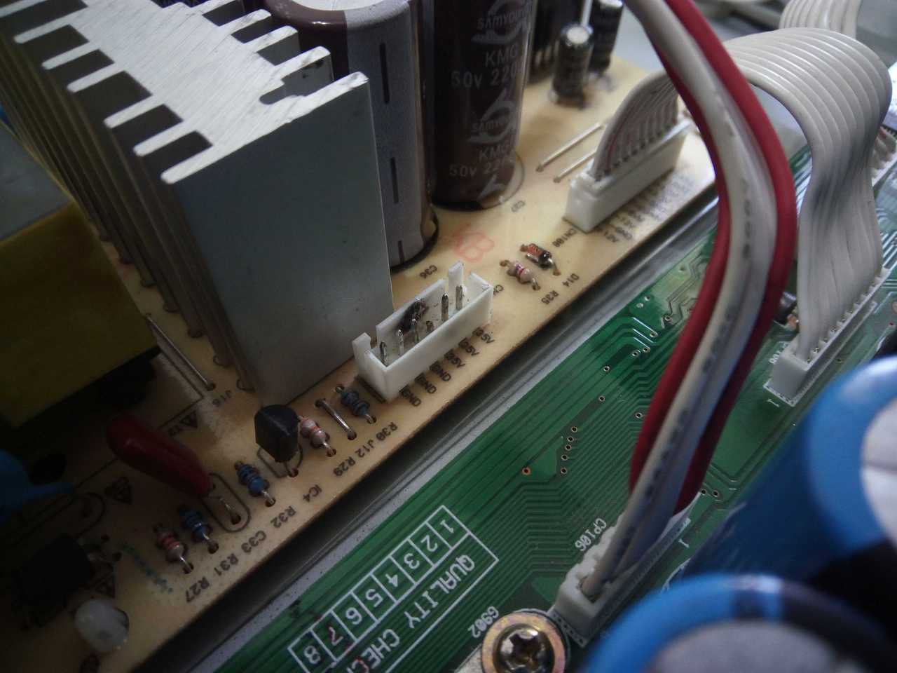

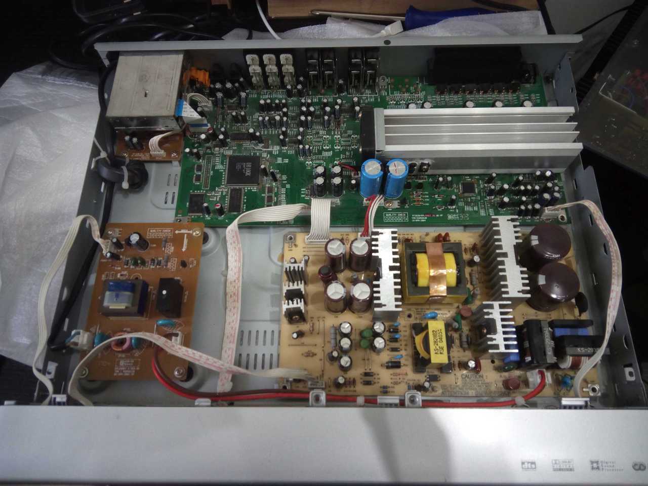

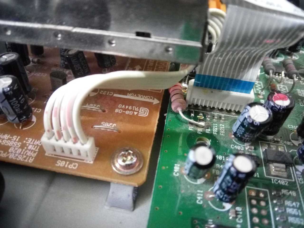

Nemrég hozzámkerült egyik spanom meghibásodott Thomson DPL680HT erősítője, hátha meg tudom csinálni. A tünet annyi volt, hogy bekapcsol, de kijelzőn nincs adat és már kikapcsolni se lehet. Szétszerelés.. Táp panelen, púpos kondenzátorok és zárlatos dióda cseréje után ment szépen.
Megtetszett a darab és szereztem magamnak is egyet, ugyanezzel a hiábal. Viszont úgy néz ki ebbe beletörik a bicskám

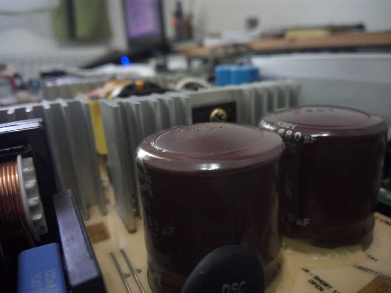

Táp panelen minden feszültség ott van, ahol lennie kell (két pufferkondi itt is púposnak tűnik, de már kezdem azt hinni, hogy ez így néz ki gyárilag).
Main panelen elindul a ventillátor bekapcsolás után. Végigmértem a passzív alkatrészeket, de nem találtam defekteset.
Viszont van benne néhány gányolás, előző javítási próbálkozások nyomai. Egyik csatlkazóban 6 pin 3x35V 3xGND között zárlat lehetett, megfeketedett, és az egyik PIN leolvadt. Mindkét oldalon közösítve vannak, így nem ez okozza a hibát.
Kérhetnék, tanácsot, útmutatást, hogyan tovább? (Nem vagyok tapasztalt szervizes csak hobbiból álltam neki) Esetleg valaki már találkozott ezzel a típussal? Rengeteg külföldi fórumot végignézegettem a témával kapcsolatban. Jellemzően ugyanez a hiba, de megoldásig sehol nem jutottak el.

(#) deebo válasza mef hozzászólására (») Aug 5, 2018 / 2
Azok a kondenzátorok egyértelműen puposak.

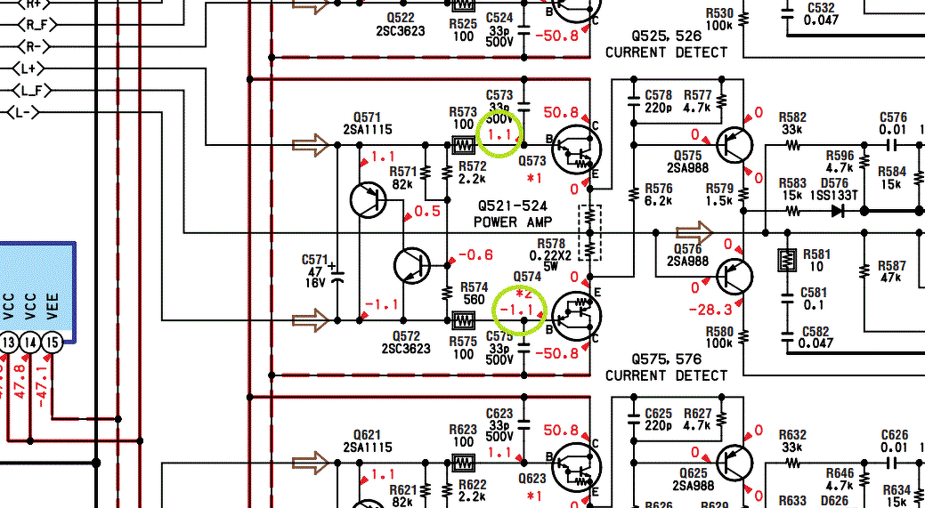

Sziasztok, egy Sony str-db 895 erősitőről lenne szó. Protect mód bekapcsolt, szétszedtem L csatorna végfok 2drb tranyó ment el mp1620 illetve mn2488, 2x 100ohm ellenallas ,egy integrált ellenállás azt 2drb 0.22 ohmos 5wattossal helyettesitettem, 2 tranyó ami 2sa1038 azt 2sa1208al birtam csak helyettesiteni illetve a tranyók körül még 2 ellenállás.. Az lenne a kérdésem hogy valakinek van e ötlete hogy miért fűti fel a hűtőbordát mintha olajradiátor lenne...Protect mode kikapcsolt, elindul,hallani a reléket kattogni de a kimeneten egyiken sincs hang. Megjegyzem csak a 2 végfok tranyó melegszik, ugyanazt raktam bele
(#) reloop válasza Sanitatum hozzászólására (») Aug 12, 2018 /
Szia! Mekkora feszültség esik a 100 Ω és a 0,22 Ω ellenállásokon. Előbbin a végtranzisztor megfelelősége, utóbbin a nyugalmi áram ellenőrizhető.
(#) Sanitatum válasza reloop hozzászólására (») Aug 12, 2018 /
Az 1620as tranyonál ami van 100r ellenállás ott 0,37v. 2488as tranyonal ami van 100r ellenállás 0.22, a 0,22ohmos ellenálláson 0,3v esik
A nyugalmi áram 1 A felett van ezek szerint, nem csoda hogy melegszik.
A 100 Ω-on folyó 3,7 mA pedig azt sejteti, hogy a P-s darlington valójában csak sima tranzisztor.
Érdekes pedig ugyanaz a neve a végfok tranyóknak és újak, Megint cserélnem kell őket vagy mit tehetnék?
A hozzászólás módosítva: Aug 12, 2018
Tévedtem a 0.22ohmos ellenállással, rosszul mértem..szoval mind a két félen 2x 0.14v van. Egybe mertem de persze ez 2 kulon ellenállás n es p tranyohoz
Mellékelek egy hasonló rajzot. A ±1,1 V-os mérési pontokon nálad mekkora a feszültség testhez képest?
(#) Sanitatum válasza reloop hozzászólására (») Aug 13, 2018 /
+0,68 illetve -0.63
(#) reloop válasza Sanitatum hozzászólására (») Aug 13, 2018 /
Ez sajnos nem néz ki valódi tranzisztornak, pontosabban egyszerű tranzisztor viselkedését mutatja az előírt darlington helyett.
Szerk.: Mivel nem vagyok pontos rajz birtokában, a méréseredményeket hasonlítsd össze a szomszédos csatornáéval!
