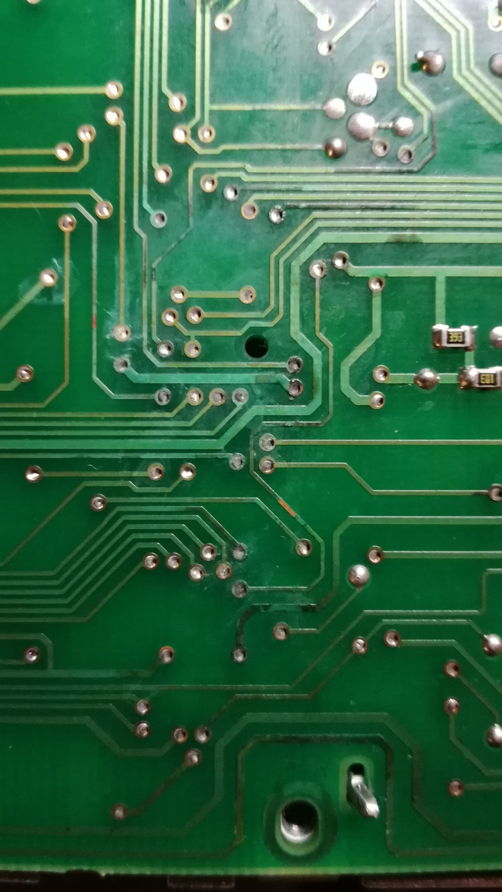

Sziasztok! Kaptam egy Blaupunkt Sydney RCM 126 fejegységet, nem működik, enyém lehet. Beüzemeltem, minden előlapi lámpa világít, a kijelzőn 6db pont világít, aztán lekapcsolnak a fények, csak a bekapcsológomb fénye marad. A kulcskártya olvasó ütemesen villog, tehát gondolom tud magáról.
Szétszedve semmilyen sérülést, repedést, forrpont elválást nem látok, gyönyörű az egész. A hátoldalán találtam csak problémát, egy részen korrodáltak a furatgalvánok, az a környék elég csúnya. Sok vezetősáv innen az előlapi csatlakozóhoz vezet. Nem sikerült túl jó képeket csinálnom, de szerintem kivehető. Érdemes ezzel foglalkoznom, javítható szerintetek? Van rá esély, hogy újraónozva magához tér? Köszönöm előre is.
Kiméregettem a korrodált vezetősávokat és mind vezetnek, nem az volt a baj. Kontakt kapirgálással eljutottam addig, hogy nem kapcsol ki.
A kijelzőn most csak egy bizonyos szögben olvasható, hogy FM, a mátrixpontos részen viszont halványan látszanak csak elszórva kettőspontok. Nyomogatva a gombokat működik a rádió, a kijelző nincs nagyon rendben. Erre valamilyen megoldást tudnátok mondani? A hozzászólás módosítva: Aug 27, 2018
Sikerült a kijelzőre fényt adnom a használati leírás alapján. Ezt tudja. Nem spammelem tovább a topikot.
