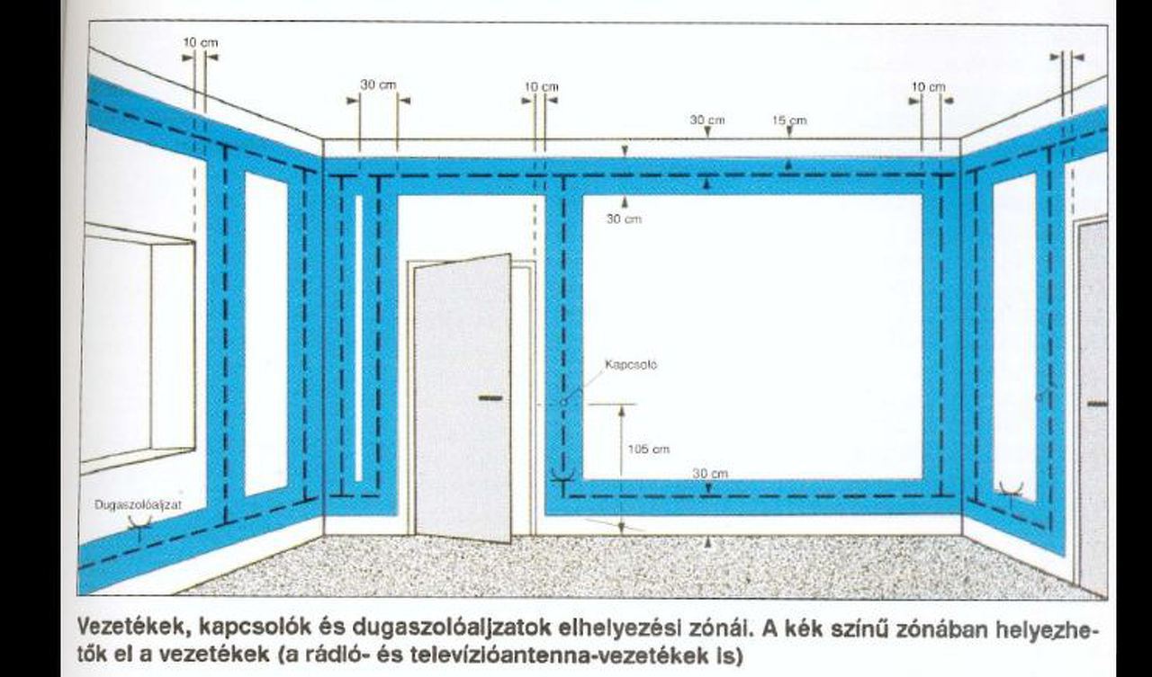

(#) gyuszo válasza gordonfreemN hozzászólására (») Aug 7, 2018 /

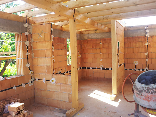

A kérdésedre itt a válasz a vezetékezésre:

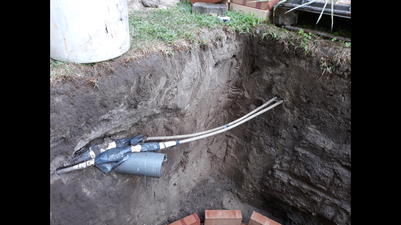

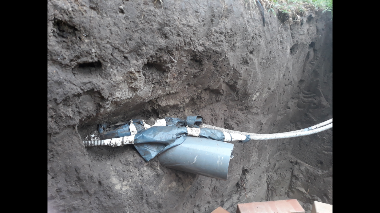

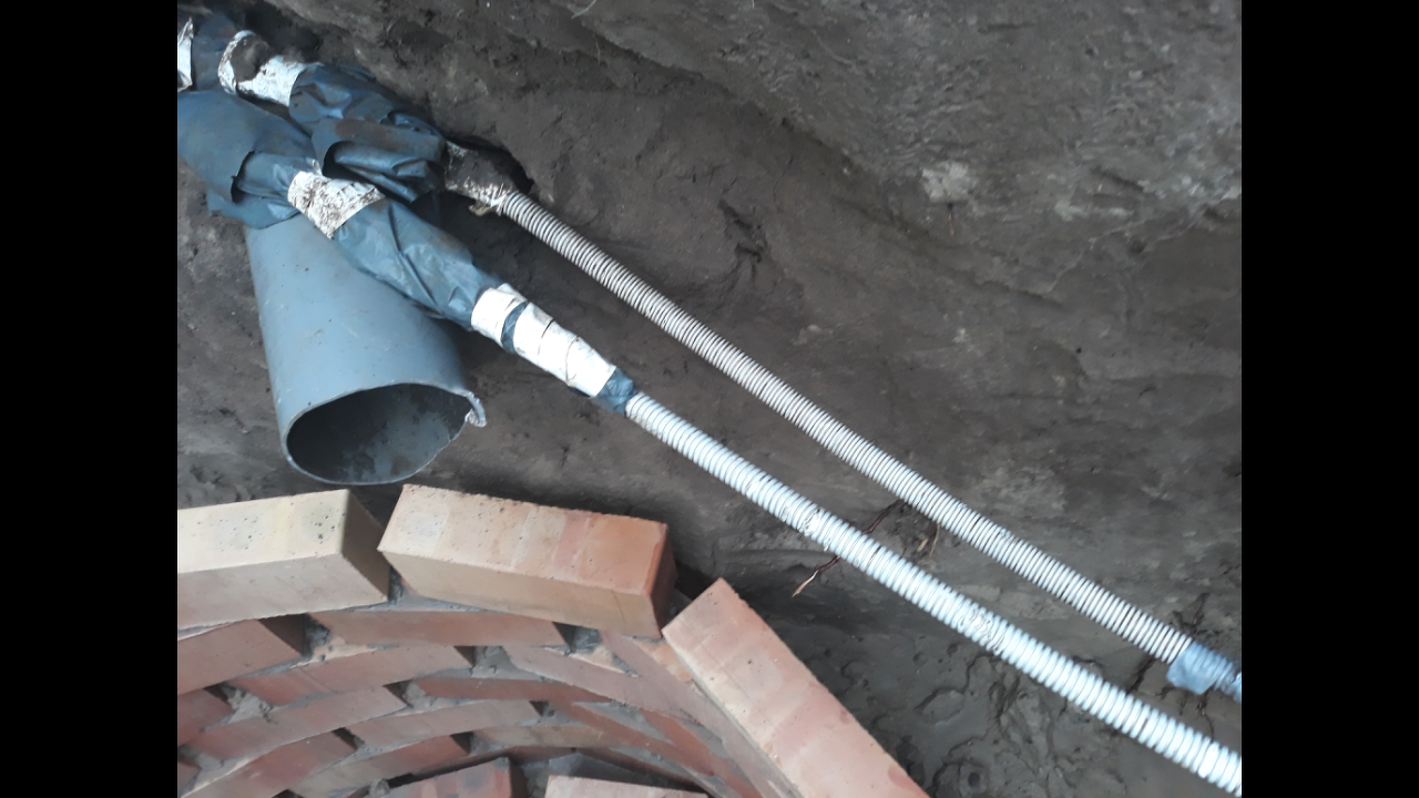

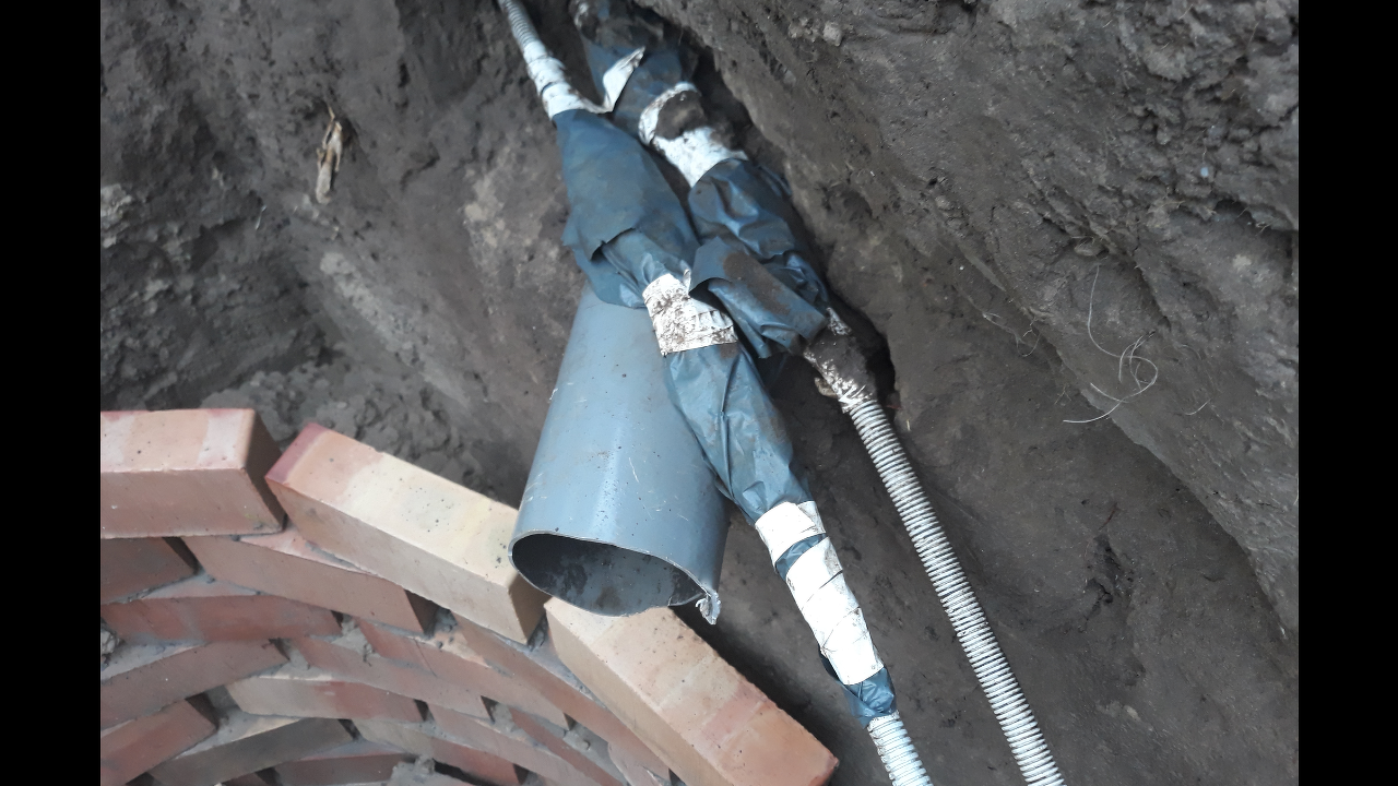

(#) gernerakos hozzászólása Aug 7, 2018 /
Van a házunk és a medence aknája közt egy kb 3 m-es szakasz, ahol a medence betápja a képen látható módon van elvezetve. Kb 30 cm mélyen, egy egyszerű gégecsőben. Most, amikor csináljuk az esővíz-elvezetést, derült ez ki, előtte 18 évig így volt. Ha már így ki van ásva, gondoltuk megcsináljuk ezt is rendesen, ha nem jó így.
Kérdésem tehát, hogy ez rendben van-e így, vagy ha nem, akkor hogyan lehetne helyesen megcsinálni?
(#) gyuszo válasza gernerakos hozzászólására (») Aug 7, 2018 /
A csövet a teljes hosszában cseréld ki erre a típusra :
duplafalú védőcső Bővebben: Link

(#) kowi válasza gordonfreemN hozzászólására (») Aug 7, 2018 /
Szobák vannak csövezve konyha vizesblokk mmfal ugye?

gyuszo: köszi a képet. Benne volt az én könyvemben is, de valahogy nem akartam elhinni, hogy normális az ablakpárkány alatt vezetni a villanyvezetékeket. Ezek szerint csak nekem szokatlan és egyáltalán nem kókler..
Sajnos adódhat olyan helyzet, hogy felül tartószerkezet, beton van és ott nehezebb lenne elvezetni. Pl:
