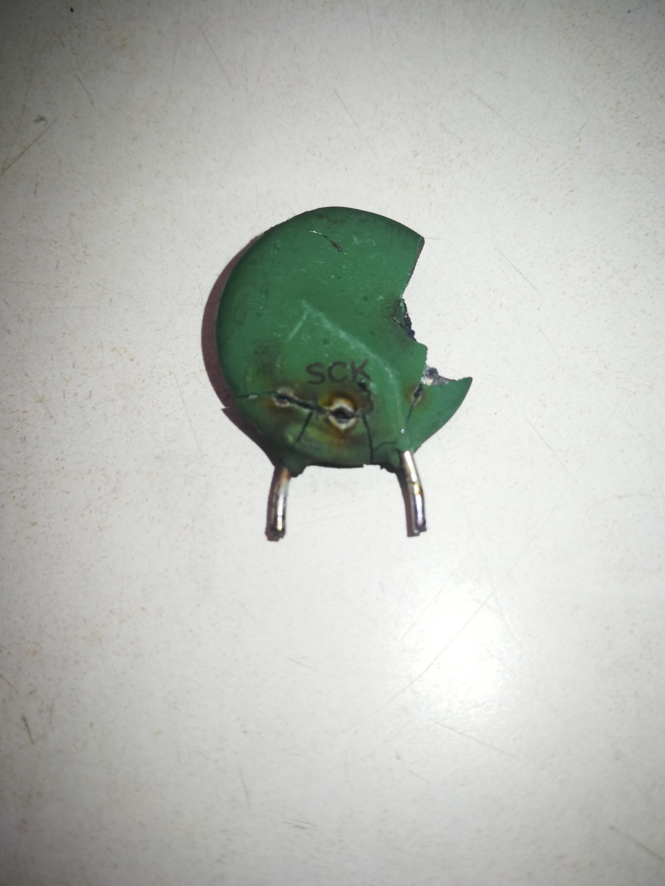

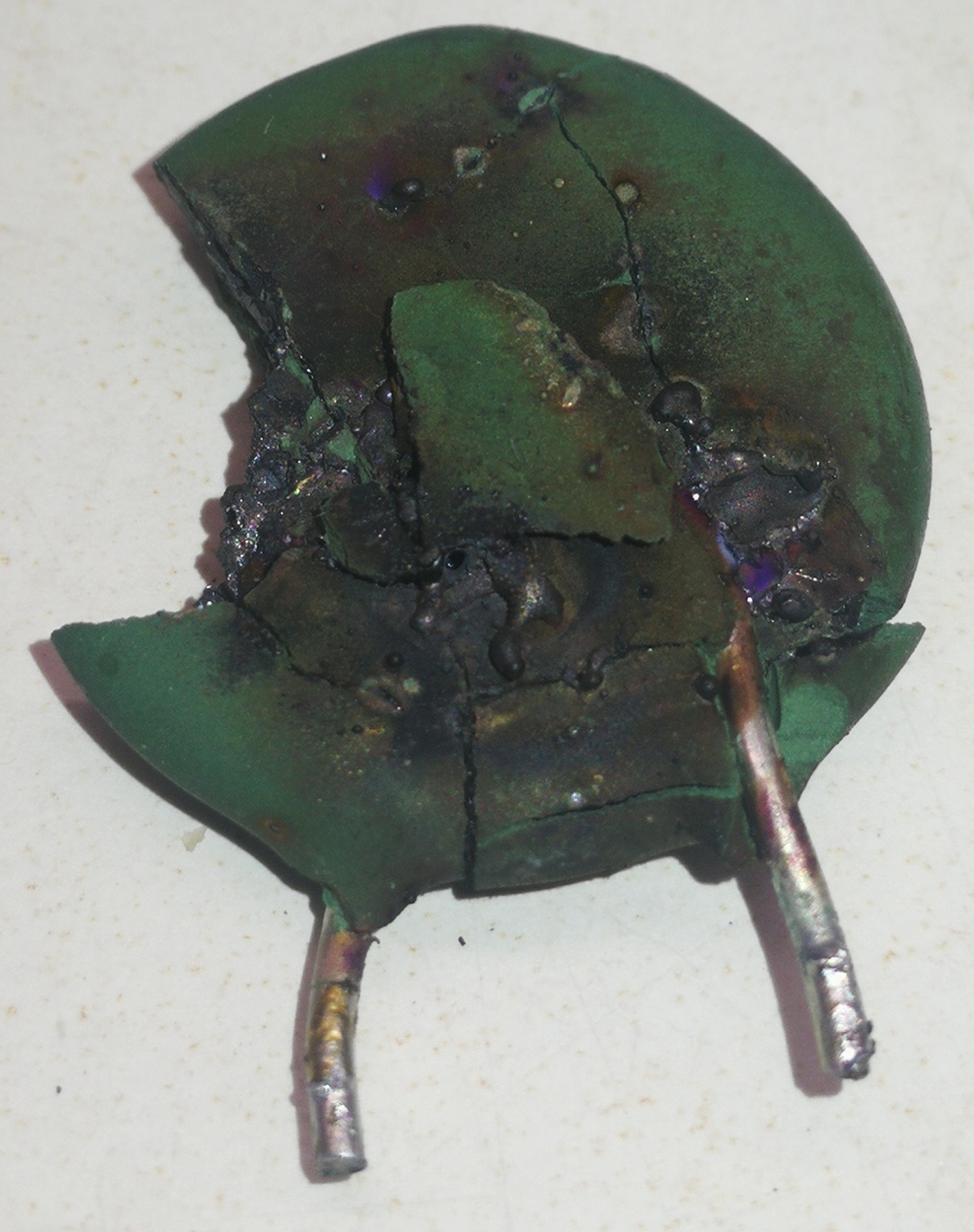

(#) Alfa147 hozzászólása Aug 9, 2018 /
Adott egy "AIR8MS-14CR/M" Mobil Légkondícionáló. De nem kapcsol be. Szétszerelés után megtaláltam az eldurrant alkatrészt. Az alkatrészről azt tudtam leolvasni, hogy " SCK 108". Vajon mi lehet Termisztor, vagy Varisztor?? Google annyira, most nem volt a barátom.. Magyar oldalon sem találtam ilyet, hogy tudnék rendelni. Vagy ennek az alkatrésznek van valami helyettesítője, csak más néven van.

(#) dani555 válasza Alfa147 hozzászólására (») Aug 9, 2018 /
Ha párhuzamosan van kötve a 230VAC-val akkor varisztor; ha sorosan, méghozzá egy diódahíd, vagy négy sima dióda elé akkor majdnem biztos, hogy NTC lesz....
(#) eroth hozzászólása Aug 9, 2018 / 1
Szia! A képen egy thermal resistor látható, paraméterei: 10 Ohm 8A átmérője 20 mm. Persze a képet nézve, lényegtelen a méret, elfér nagyobb is a panelen. Akkor durran el ha nagyobb áramot vesz fel az áramkör a szűkségesnél. Lehetséges ok pl.: koszosak a szűrők, túl nagy helyiségben és nagy melegben tartósan üzemeltetés, vagy, egyéb elektronikai alkatrész elfáradása. (kiszáradt, felpúposodott elektrolit kondenzátor) Szóba jöhet még hűtőközeg hiány, kompresszor, vagy annak hővédelem hibája. A képen látható alkatrész olcsó, egy próbát meg ér a pótlása.
(#) eroth válasza Alfa147 hozzászólására (») Aug 9, 2018 /
Megnéztem még egyszer a képet, sajnos a kompresszor túl áram védelmére szolgál a termisztor.
Vagy elszivárgott a hűtőközeg, vagy meg szorult a kompresszor, esetleg mindkettő.
(#) kaqkk válasza eroth hozzászólására (») Aug 9, 2018 /
Ha elszivárgott a hűtőközeg attól nem nő az áramfelvétel ,én inkább a kompresszor segédfázis kondenzátorának hibájára gondolnék, egy ekkora túláram kialakulása esetén .
Köszönöm az eddigi válaszokat!!
Linket tudnátok küldeni, hogy honnan tudnám megrendelni az alkatrészt. Találtam boltokat de ilyen feltételekkel 10 Ohm 8A nem találok...
(#) erbe válasza Alfa147 hozzászólására (») Aug 9, 2018 /
Keresel két döglött PC tápot, kiveszed belőle és párhuzamosan kötve forrasztod be a kettőt.
(#) Joe_001 válasza Alfa147 hozzászólására (») Aug 10, 2018 /
Esetleg ez. Hány A-tud azt nem tudni, érdeklődj.
(#) Alfa147 hozzászólása Aug 10, 2018 /
Ez jó lehet? 10 Ohm 7.5 A
Igen
(#) kaqkk válasza Alfa147 hozzászólására (») Aug 10, 2018 /
De mérd ki és cseréld a kompresszor üzemi kondenzátorát is (egy nagy kondi-25-35 mikron 400 volt az értéke ,a kompresszor környékén találod)
