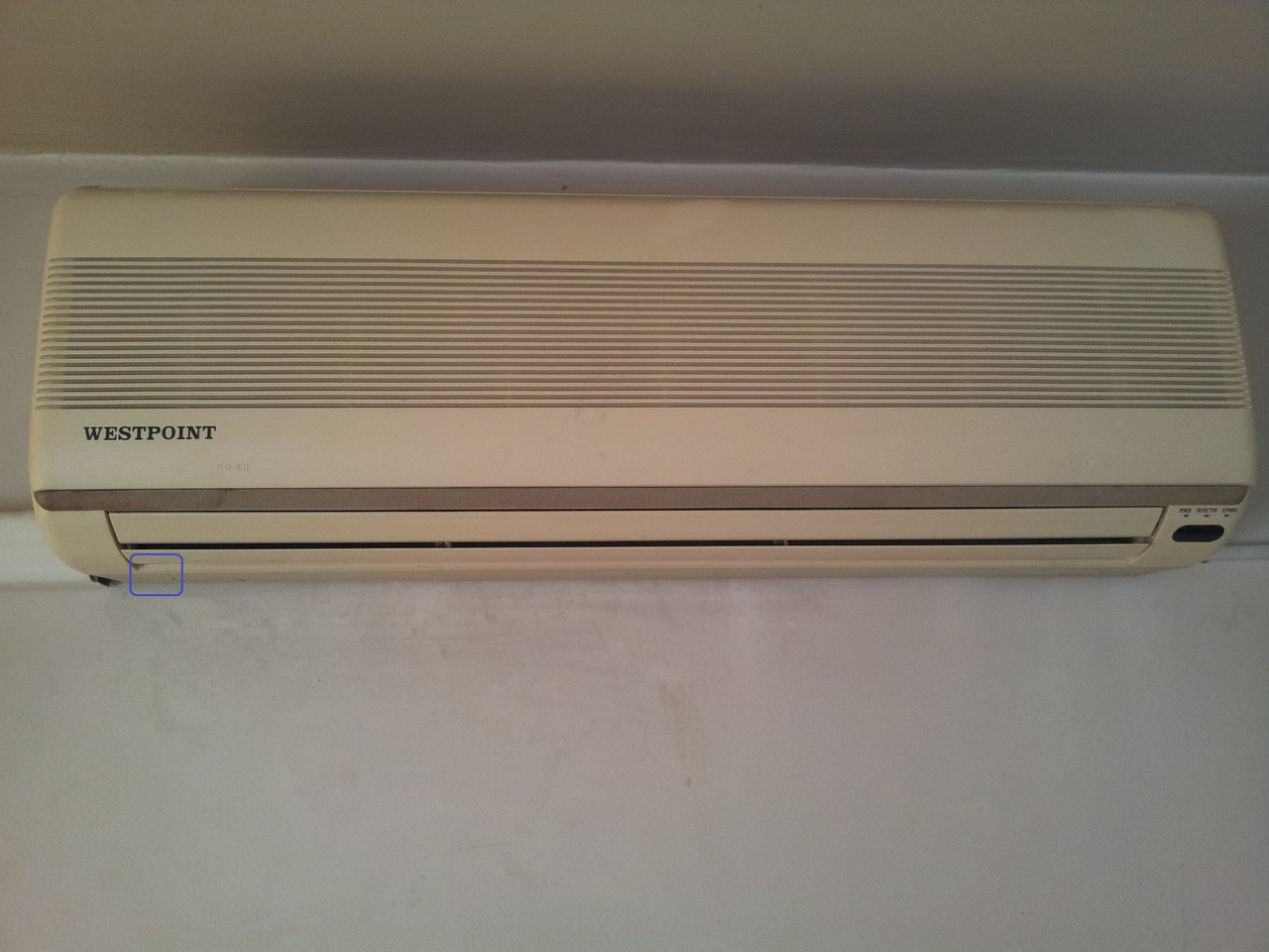

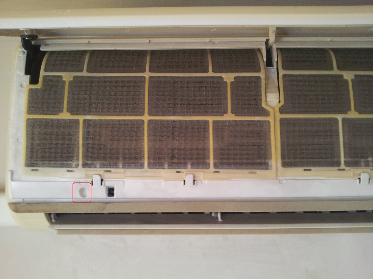

(#) hekkElek hozzászólása Jún 11, 2018 /
Segitseg, nem tudom leszedni az alabbi Westpoint klima dobozat. A fotokon megjelolt negyszogek alatt sejtettem csavarokat, de nem nyert. A kondenzviz befele folyik, a csovet szeretnem kipucolni. Felmerult az 5let, kivulrol megfujatni, de felek szetterul a sok trutymo ...
A hozzászólás módosítva: Jún 11, 2018
(#) bbalazs_ válasza hekkElek hozzászólására (») Jún 11, 2018 /
Nálunk a nyaralóban télen a sok rovar, pók stb. rendszeresen eltömi a kondenzvíz kivezető csövét, ami jó hosszú (kb. 4m a falban). Először feltolok valami félmerev műanyagos izét kívülről (pl. régebbi elektromos vezetéket), aztán megfújom.
Ami használt, hogy szemből nézve általában a bal sarokban van a lefolyó és kicsit elferdítem a készüléket a falon erre felé. A csavarok nálunk a két szélén vannak és kívülről lehet hozzáférni, takarólemez leszedése után (mintha a fehér műanyag leszedése után lenne, de te még a szűrőket sem vetted ki).
