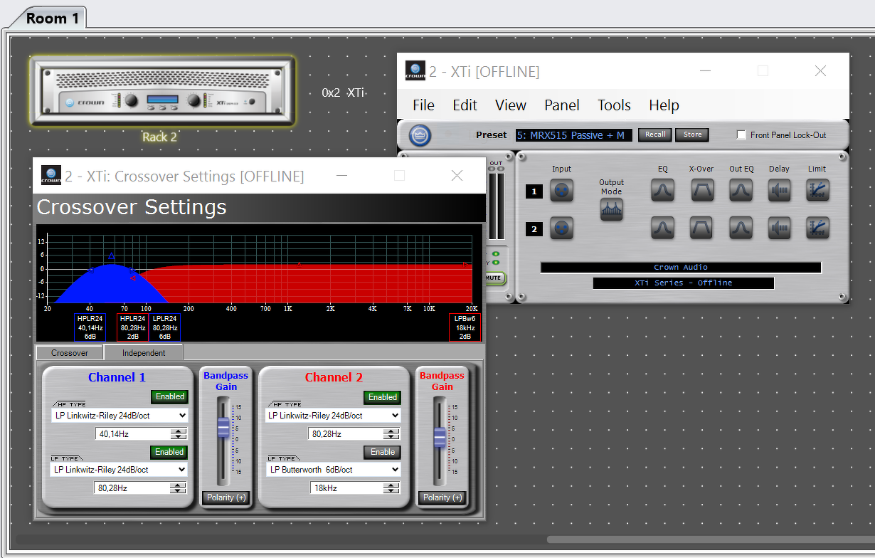

Ti mennyin vágjátok (első sorban hangosítás) a mélyek (18" sub) tetejét <-> a topok alját?
És a subok alját levágjátok?
Olvastam hogy fázisfordítva használod a sub-okat? Ezt most úgy kell érteni hogy a két sub egymáshoz képest fázisfordítva szólalt meg? Tehát egyik "fázishelyesen" másik 180 ellentétesen lett bekötve?
Ez miért jó, mi a tapasztalatod?
(#) andras99 válasza normalize hozzászólására (») Okt 7, 2018 /
Ez a konkrét sub és topládától függ.
Sima bass-reflex láda esetében gond nélkül kerülhet magasabbra a váltás, de pl. bizonyos tölcséres vagy főleg bandpass ládáknál limitált a felső határfrekvencia.
18" subnál, ha pl. szimpla 15" toppal használod, 90-110Hz jó kiindulópont, 12" vagy kisebb toppal használva pedig inkább 100-120Hz, vagy magasabb.
Ha vágod az alját több előnnyel is jár, egyrészt nem terheled a hangszórót és végfokot feleslegesen olyan frekvenciákkal, ahol a láda már nem produkál értékelhető hangnyomást. Ebből kifolyólag javul a mechanikai terhelhetőség, nagyobb teljesítménynél "koppan le" a hangszóró, így a hasznos frekvenciatartományban nagyobb hangnyomás érhető el.
Több sub esetén probléma, hogy mivel több forrásból érkeznek a hanghullámok, bizonyos helyeken különböző fázisban találkoznak, így többé-kevésbé kioltják (vagy épp erősítik) egymást.
Tipikus példája, amikor a színpad két oldalán vannak a subok, és a színpad előtt középen állva kevés a mély, pedig máshonnan hallgatva elég. Ilyenkor, ha az egyik láda fázisát megfordítod, a színpad előtt már jól fog szólni, mert máshová kerül az a pont, ahol kioltják egymást.

Nevezetesen erről van szó: /JBL MRX 515 + 518S/ 2 db Crown Xti2000 tolva.
ha 90hz re teszem a subok tetejét és a topok alját 24 dB/oct Linkwitz-Riley crossal, gyengébben üt mint ha pl 110hz re engedem sub ok tetejét, topok alját, és a magasak is tisztábbnak tűntek így.
Viszont ha a sub-ok alját még pluszba elmetszem 40hz (nél 24 dB/oct Linkwitz-Riley crossal) (adat szerint csak addig megy le a sub) nem olyan puha meleg a mély. Gondolom mert már hamarabb el kezdi vágni(csökkenteni) a frekit (a cross szűrő) Szóval érdekes dolgok ezek.
Van még ilyen beállítási lehetőség a vég dsp-jben hogy subharmonic, ezt használjátok? én még jobb hangot nem tudtam kiszedni ezzel belőle.
A hozzászólás módosítva: Okt 7, 2018

A gyári ajánlást megnézve 31Hz-es felüláteresztőt ajánlanak a subhoz minimum. (1. kép)
Crown XTi-hez vannak gyári JBL presetek, ezt innen tudod letölteni. Ebben 80Hz-en van váltás, a sub pedig 40Hz-ig van leengedve. (2. kép)
A kérdéses ládák frekvenciamenetét megnézve, a topok átvitele kb. 130Hz alatt elég meredeken esik (3. kép), én megpróbálkoznék a preset szerinti 80Hz és 125Hz közötti váltással, aztán amelyik a legjobban szól.

Igen néztem a gyári beállításait én is De azzal nagyon gyengén szól a mély a tophoz. De közben sok utána olvasás után arra jutottam hogy a toppokat 600-800 watt/per chanel 8ohm is érdemes lenne hajtani még szebben szólna, pl olvastam valaki xti4000 tekeri es sokkal szebben szólt( mondjuk ez érthető) Csak ott már vigyázni kell a jelekkel még inkább.
Viszont akkor meg még kevesebb lenne a mély. Mivel az pont ideálisan 800w van hajtva ( ugye a 4 Ohm miatt).
Egyébként azt írja nem megy 40 Hz alá Mégis mikor megvágom 40 nél és csak onnan kezd el esni mert be emelek 6dB t, nem szól olyan öblösen(erősebben) mintha rá engedem az egész alját.
azt a reális magyarázatot látom rá, hogy mikor nem vágyom az alját a subnak 40 Hz nél akkor ugye +6dB lesz lineárisan egészen 40 Hz ig a beemelés miatt, míg ha vágom akkor pl 40hz már csak előzőhöz képest -6dB lesz. Vagyis ha a 6dB csúcs 6xhz nél van onnan lefele szépen csökken 40 ig. Még azt fogom kipróbálni hogy nem 6xhz nél emelem be a 6 db t hanem lentebb mondjuk 40 Hz en. Mert inkább 50hz alatt kapjuk meg azt a puha finom sub ütést.( ha jól gondolom). De az igazi 30hz aljjal lehetne). Amitől még krémesebb lenne az alja.
