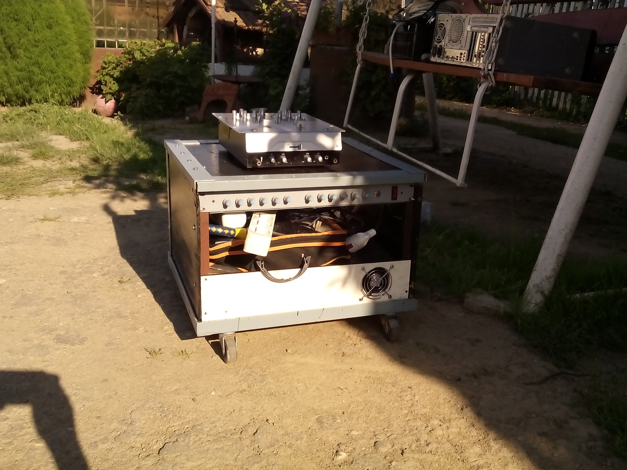

(#) mraulajos hozzászólása Aug 5, 2014 /
Ez is is egy házilag/saját kezűleg épített. Erről ennyit, mert ez nem a ki mit épített oldal.
