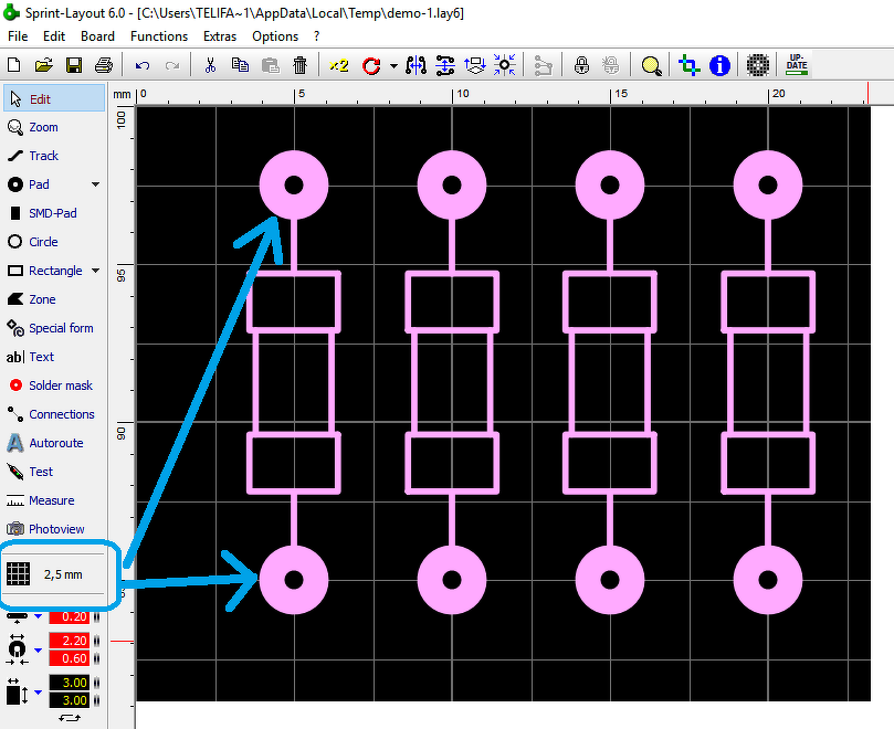

(#) kokozo válasza Epu2 hozzászólására (») Aug 13, 2018 /
„Inkább vannak pozicionálási gondjaim. Néha nem akar két egyforma alkatrészt pontosan egymás mellé tenni, csak eltolva.”
Ez azért lehet, mert az alkatrészt kisebb raszter osztással készítették mint amit Te használsz, és az 1. padjai az alkatrészeknek, amihez igazít a program, nem egymás mellé kerülnek, hanem például az egyik fejjel lefelé van a többihez képest. Ez a rajzon nem látszik de a program minden padot külön kezel.
(#) Alkotó válasza kokozo hozzászólására (») Aug 13, 2018 / 1
Van egy raszterre igazít parancs, ami bármilyen raszterre sorba rendez. De természetesen célszerű jó rasztert választani, sőt akár váltogatni is őket rajzolás közben.
Alapvetően téves szerintem a túlzottan kicsi raszter használata, valamilyen kitalált indokra hivatkozva.
(A leírásom 4.16 pontjában is lehet erről olvasni pár sort.)
(#) kokozo válasza Alkotó hozzászólására (») Aug 13, 2018 /
Tudom hogy van ilyen gomb, de akkor is úgy rendez ahogy én írtam le, hogy az egyes padhoz rendez. Mellékelt fájlban 4 ellenállás minden második fejjel lefelé, hogy lehessen látni a különbséget. Ha ezeket átforgatod már jól rendez az a spec gomb de addig amíg fejjel lefelé vannak nem. És ez az ellenálláson nem látszik, hogy fejjel lefelé lenne..

(#) morgo válasza kokozo hozzászólására (») Aug 13, 2018 /
Mert nincs raszteren mindkét forrszem. De ezt már leírták előttem is. Az a megoldás, hogy a makrót szétbontod, mindkét forrszemet raszterre rakod, és újra elmented.
(#) kokozo válasza morgo hozzászólására (») Aug 13, 2018 /
Nemmondod? Direkt csináltam ilyenre, a példa kedvéért.. Mellesleg van direkt nem raszter osztású alkatrész, azzal mit csinálsz? Szétszeded és raszterre teszed, és amikor kész a nyák nem érted miért nem jó?
Ezt csak azért csináltam, mert 5 hozzászólással ezelőtt Epu2- nek ilyen gondja van, és arra csináltam példát..
Teljesen valós amit mondasz az igazítás szempontjából.
Itt inkább az a kérdés, miért nincs szinkronban az alkatrész forrasztási pontjainak rasztere, a képernyőn beállítottal.
Szinte elkerülhetetlen, hogy valamilyen egységes elv alapján készüljenek a makrók, mert egyébként jelentősen megnehezítjük a rajzolási folyamatot.

Ebben egy kicsit akadékoskodnék. Ha rasztert váltasz, és azt jól teszed, akkor szépen egységes lesz az elrendezés.
Kokozó demonstrációs ábráján az ellenállások pad-jei 2,5-es raszteren vannak, amit egy 1,27 mm-es környezetbe illesztett be. Ha most ezt a környezetet átállítom 2,5mm-re, vagy ennek egész számú töredékére, akkor az alkatrészek szépen sorba rendeződnek, hiába vannak elfordítva.
Így van, de ebben az esetben az összes többi szabvány alkatrész lesz " rossz" raszteren.

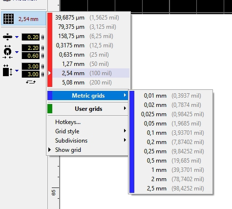

(#) Alkotó válasza Epu2 hozzászólására (») Aug 13, 2018 /
A rasztert tetszőlegesen lehet beállítani. Van egy "inc" alapú hálóosztási sor, van egy "mm" alapú sor, és még egy saját is van, amiben akármilyen osztást megadhatsz (többet is). Mellékeltem.
A leírásom 6.1 pontja erről szól. Ezért és még sok egyéb dologért is érdemes beleolvasni. A téma címe alatti sárga mezőben megtalálod.
