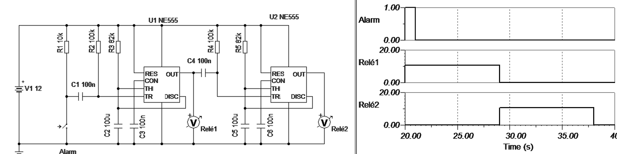

Egy kis segítséget szeretnék kérni hogy a következö kapcsolás miért nem müködik ugy ahogy én szeretném?Mellékelek egy linket és egy fájlt amit bekell importálni a linknél.
Falstad.com
Amit elszeretnék érni hogy az 555 timer 20 secig behuzva marad és a kimenetnél található áramkör 8 sec után kapcsolja a relét ami majd kapcsol egy másik áramkört de a weboldalon nem ugy müködik és nem értem miért.

(#) proli007 válasza malak hozzászólására (») Aug 14, 2018 / 2
Hello! Lehet hogy ezt szeretnéd?
Nem egészen értem a kérést, de lehet félreérthető az ábra. Itt egy generátorral kapcsoltam a riasztó helyett az "Alarm" kapcsolót. A generátor pedig 20 másodpercenként az egy 1 másodperces impulzust. Mivel 0..20 másodpercig nincs alarm indító impulzus, így az első 20 másodpercet nem ábrázoltattam az idődiagramon. Mert azon idő alatt nem történik semmi változás.
Ha a kívánságod egy harmadik relé lenne, ami az indítás után 20 másodpercig húz meg, akkor ahhoz vagy még egy időzítő kellene, vagy a Relé1 és Relé2 időt "összeadva" húz egy relé, amíg az egyik és a másik relé húz. Ez mondjuk egy "VAGY" kapuval megoldható. Avagy, amikor vagy az 1-es vagy a 2-es relé húz, a harmadik relé húzva van. De ekkor a relék ideje között mindig összefüggés van. Esetleg rárajzolhatnád az idődiagramra, mikor húzzon a harmadik relé, vagy leírnád mi mikor működjön és mi célból. Hátha úgy talán megérteném.

(#) malak válasza proli007 hozzászólására (») Aug 15, 2018 /
Köszönöm válaszod proli007!
Nos amit szeretnék az 2 ablak egymás utáni felhuzása,mivel a jelenlegi megoldás szerint a riasztom tul késön adja ki az ablakok felhuzására a jelet igy felhuzás közben riaszt az autó ezért gondoltam arra hogy az ajtok zárásakor kezdje el az ablakok felhuzását egymás után .A 20 seces időzités arra kel hogy a 2 ablak a 20 secen belült tutira felmegy és amikor az letelik kapcsolja le az egész áramkört hogy a riaszto ne érzékelje az áramfogyást.Tehát lenne egy idözitő áramkör ami 20 secig behuzva van és áramot biztosít 2 külön relének, a 2 relé csak 8 8 secig van behuzva egymás után, de az se baj ha mindegyik idő állíthato lenne egy egy potméterrel.
De most néztem alaposabban a rajzot és rájöttem hogy nem biztos hogy ez kell nekem mert a grafikonon ugyláttam mintha egymás után csinálná a dolgokat vagyis 20 secig késleltet a relé 1 és azután indit 8 secig a relé 2.

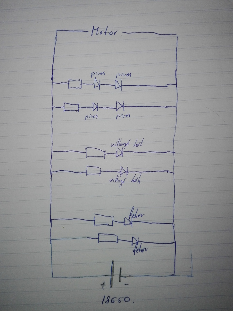

(#) rettung hozzászólása Aug 15, 2018 /
Azt szeretnem kerdezni, hogy egyszeru 2Xled bekotesenel , mondjuk DC12V-ra, mi a jelentosege, ha parhuzamosan, vagy ha sorosan kotom? Nyilvan elotet elenallassal kotom a feszultsegre. Mikor kell sorosan, ill parhuzamosan kotnom oket? Vagy mi van abban az esetben, ha mondjuk a nyitofesz-hez kozeli a tapfeszultsegem pl.:3V

(#) proli007 válasza malak hozzászólására (») Aug 15, 2018 /
Rosszul látod. A megtévesztő számodra, hogy kitaláltad ezt a 20sec időt, én meg az alarm jelet pont a 20. másodpercben indítottam. Az első relé, az alarm megjelenésekor húz meg, és húzva van 9 másodpercig. (20..29sec) Mikor az első elejt, meghúz a második relé és szintén 9 sec ideig van húzva. (29..38sec) Ez után már csak a két 555 fogyasztása van a körben.
Tehát nincs szükség egy harmadik időzítőre vagy relére. A relék meghúzási idejét lehet állítani az R3 és R5 változtatásával.
Egyébként az ajtók zárásakor magas jelszint ugrás képződik, a monostabil 555-öt pedig alacsony jelszintugrás indítja. Vagy is ha az ajtó lámpára kötöd, az ajtó nyitása indítja el a folyamatot.

(#) pipi válasza rettung hozzászólására (») Aug 15, 2018 /
Párhuzamosan nem "szoktunk" direktben ledeket kötni, az esetleges különböző égési fesz miatt, lehet az egyik halványabban, vagy nem világít.
Megteheted hogy 1-1 előtétellenállással kötöd be a ledet, ilyenkor ugye dupla áramfogyasztás lesz,
pl 2 led 2*20mA.
Ha a ledeket sorbakötöd akkor 1*20mA a fogyasztásod.
Ha kicsi a tápfesz, akkor nem kötheted sorba, mert nem fognak világítani, akkor marad a ledenkénti előtétellenállás.
(#) killbill válasza rettung hozzászólására (») Aug 15, 2018 /
Ha 12V-ra kell két LED, akkor célszerű sorba kötni őket, mert igy az egész kapcsolás csak egy LED-nyi áramot fogyaszt, azaz kevesebb lesz a veszteség, amit az előtéten elfüstölsz. Ráadásul csak egy előtétellenállás kell. A LED-eket önmagukban nem illik párhuzamosan kötni, bár sokan megteszik. Ha a nyitófeszhez nagyon közeli a betáp, akkor aktív áramgenerátor a célszerű megoldás. Illetve lehet akkor is sima ellenállást használni, csak tudni kell, hogy ilyenkor a nyitófeszültség illetve a betáp minimális változása is nagy áramváltozással jár.

(#) RoliNyh válasza rettung hozzászólására (») Aug 15, 2018 /
Amíg a minimális tápfeszültség elég a LED -ek sorbakapcsolásához, mindaddig sorba kapcsoljuk a LED -eket. Majd a sor elejére egy áramkorlátozó ellenállással beállítjuk a kívánt áramot. Ha ennél több LED kell, jöhet egy párhuzamos ág, amiben szintés az előző módon járunk el. Tehát minden sorhoz külön áramkorlátozó, így mehetnek párhuzamosan. A párhuzamos ágakban a LED -ek száma akár eltérő is lehet. Ez az ajánlott módszer kis teljesítményű LED -ek üzemeltetéséhez, ha nem akarsz áramgenerátort használni.
Példa: 8 LED -et akarsz üzemeltetni 12V -ról. Minden LED nyitófeszültsége legyen 3.1V és kb 15mA.
Akkor sorbakötsz hármat, ennek a sornak a nyitófeszültsége 9.3V lesz.
(A negyediket már nem tudod betenni ebbe a sorba, mert akkor 12.4V kellene, de még így sem maradna az áramkorlátozó ellenállásra feszültség, tehát még ennél is valamivel több feszkó kellene.)
Szóval a tápfeszből a LED soron esik 9.3V, és az áramkorlátozóra marad 2.7V.
(Lényeges szempont tehát az is, hogy az áramkorlátozóra is mindíg hagyni kell némi feszültséget.)
Ezután Ω törvénnyel meghatározod a szükséges ellenállást az adott sorra.
A második sor azonos az elsővel. A harmadik sorba meg már csak 2 LED jut.
Azaz a harmadik sor nyitófeszültsége 6.2V, az ellenállásra jutó feszültség pedig 5.8V,
tehát Ω törvény alapján szintén kiszámolod a 20mA -hez szükséges ellenállást.
Mi tűnik fel egyből?
Az, hogy az első két soron az áramkorlátozó értéke azonos lesz, a harmadik soron viszont különböző!
Ha precíz akarsz lenni, az ellenállásokhoz a szükséges teljesítmény is kiszámolod.
(A házi feladat meg az, hogy kiszámolod az értékeket, és megnézed melyík ellenállás fog nagyobb teljesítményveszteséggel üzemelni...)
Akkor már számodra is világos lesz, adott feszültségnél mennyi LED -et érdemes sorba kötni.
Tehat, azt hiszem helyesen rajzoltam le a kapcsolasomat. A modell hatso lampajanal magyon kicsi volt a hely, ezert smd "szeru" ledet vasaroltam. 2.5x2.5mm a led, es nagyon vekony tu labai vannak amik oldalra allnak. Na, ebbol sorosan kotottem kettot, esztetikai okok miatt. Az itteni segedprogrammal valasztottam neki ellenallast- osszeforrasztas utan, kiprobaltam az egesz "fuzert" es mukodott. Azt akarom kerdezni, hogy a rajz alapjan akkor jol csinaltam? Azt elmondod, hogy miert kell, hogy a korlatozo ellenallasra is jusson valamennyi feszultseg? Hogy a led melyik kivezetesere kotom az ellenallast, az szamit?
Es ezek utan az hogyan lehet, hogy az ikeaban vasarolt fenyfuzerbe 2db. AA elem van, es 12db. led vilagit? Ez az a aramgenerator?
