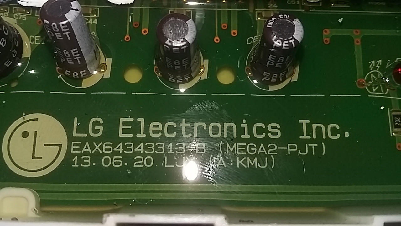

Model: F12B8NDA7 amik szűrő kondirol mennek vezetékek a relékre azok jók kiszedtem ellenőriztem. Akkor meg nézem amit írtál. Köszii

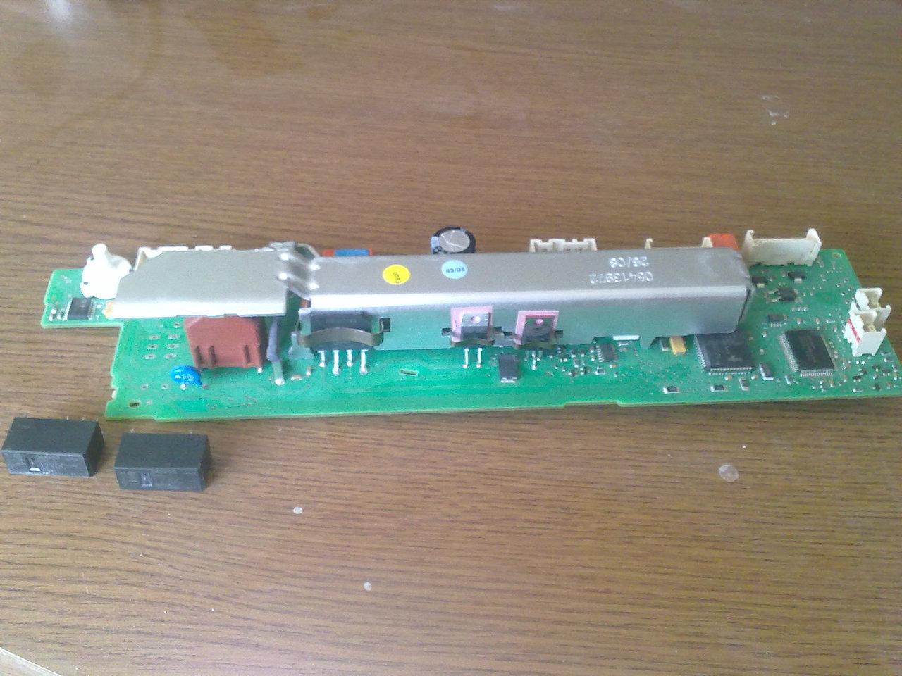

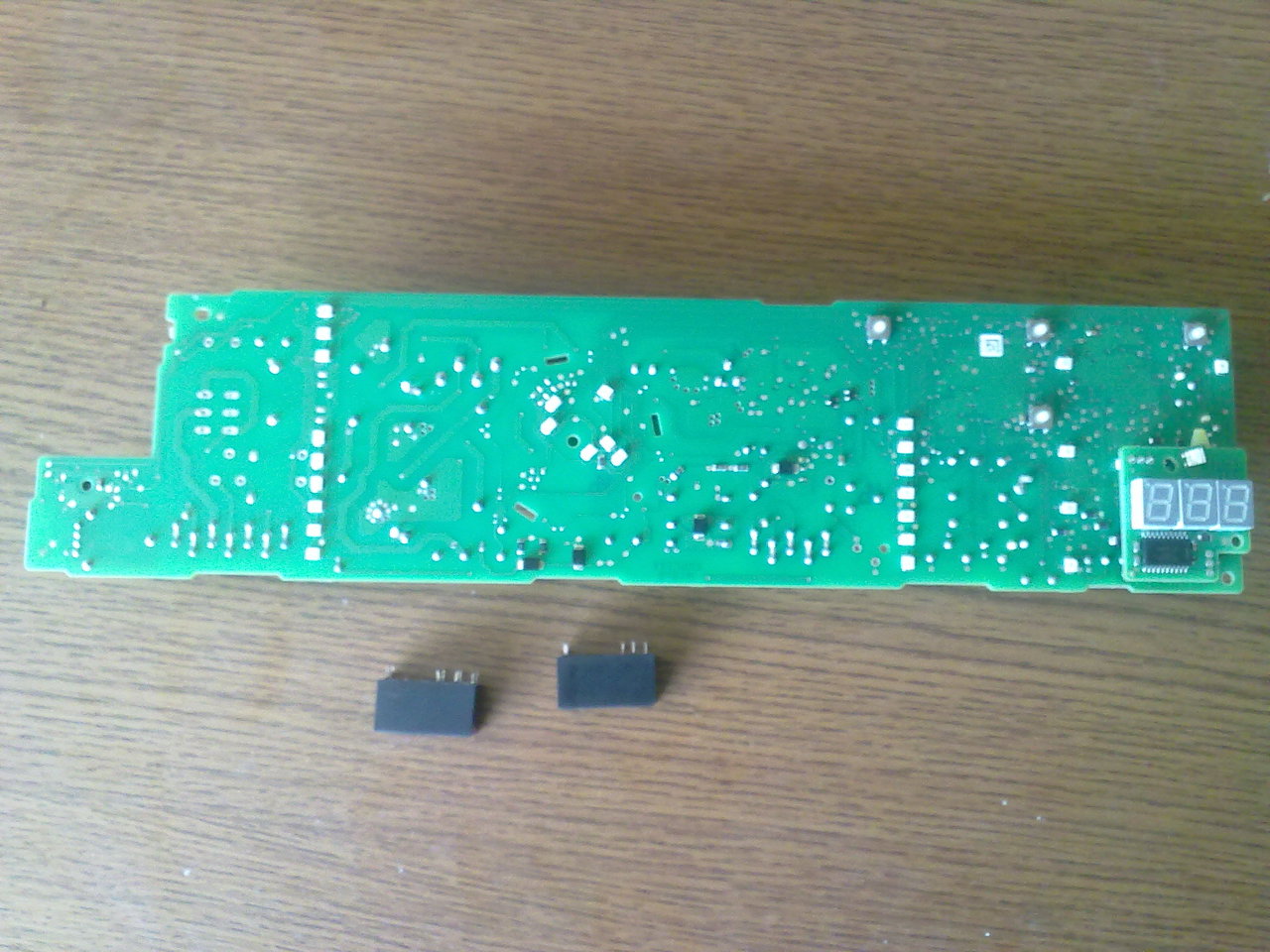

(#) tomszojer hozzászólása Aug 26, 2018 /
Adott egy Miele Softtronic W3245 mosógép EDPL100-as panellal.
A hiba a következő:
Mosási program indításakor vizet rendesen leveszi.Motor forog egyik irányba,azután másik irányba és megáll.
Centrifuga programnál is ezt csinálja.
Ilyenkor "öblítés" vagyis "spülen" és "ende" villog.
Motor szénkeféket kicseréltem.Ránézésre a tacho rendben.Panelről a két motorvezérlő relét kiszedtem.Mérésre jó mindkettő.Beragadva nincsenek,kapcsol a 12Voltra.Talán terhelésen nem vezet rendesen?
Itt megállt a tudomány.
Ha tud valaki javítási tippet,kérem segítsen.
Üdv:Tom.
