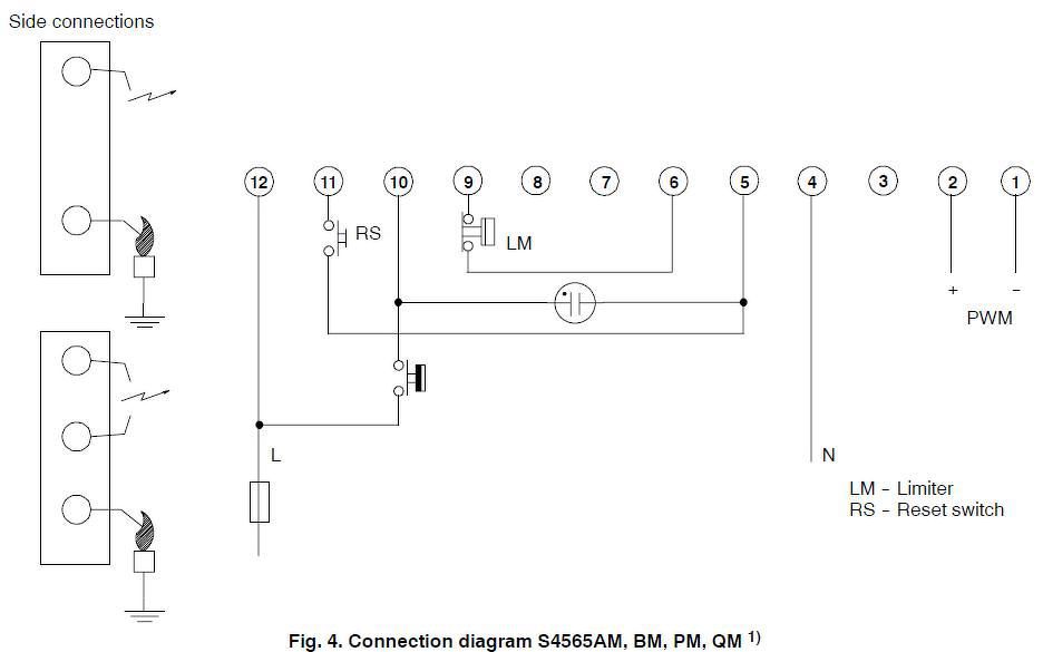

(#) Coriolis válasza Sebi hozzászólására (») Szept 12, 2018 /
Köszi! 5-30V szabályozható DC elég lehet?
(#) Sebi válasza Coriolis hozzászólására (») Szept 12, 2018 /
Ha nem sok az 5V a minimum lánghoz, akkor igen. A max. 15V körül lehet, a meghajtás áramgenerátor jellegű. Itt egy régebben visszarajzolt Immergas vezérlés részlete.
