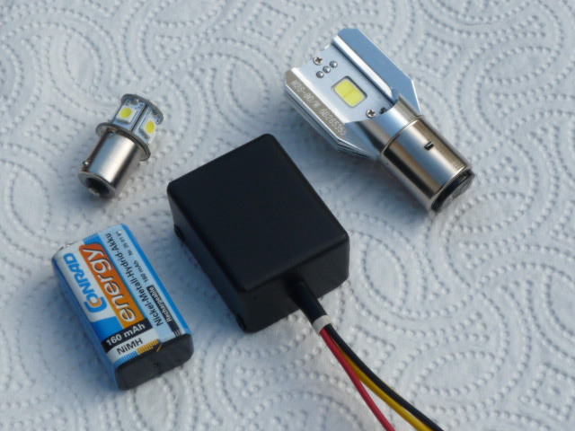

Írásodból azt gondolom hogy Te akarsz építeni egy fesszabályzót. Én építettem többet is, soros és párhuzamos szabályzót is. Minedegyiknek az volt a baja hogy túlzottan melegedtek, mert a felesleges energiát, amit épp nem használ fel a motor, nekik kellett hővé alakítaniuk. Ezért egy teljesen más rendszert építettem a motoromra, ledes világításra átalakítva. Így a világítás össz fogyasztása 8W lett. Az indexek és a féklámpa külön akkuról működnek. Az egyenirányító-fesszabályzót egy 20W-os tekercs látja el energiával és mindössze 3 alkatrészből áll. Hűtőborda természetesen itt is kell. Így néz ki:

Én ezt a kapcsolást nem építettem meg, kaptam Ledes izzókat és átalakítottam a rendszert Ledesre. Sokkal kisebb a fogyasztása, míg a fényereje nagyobb és vakítóan fehér fényt ad. Akksira sincs szükség, csak az indexeknél, de oda is csak 2 db. 2600 mA/h-s Li-Ion akksit használok, amit 4-6 hónaponként elegendő tölteni. A Ledes világítás fesszabályzója nagyon egyszerű és nagyon olcsó, 600 Ft-ból meg lehet csinálni. Nyomtatott panel sem kell, ahogy a korábbi képen láthatod. Kell hozzá egy diódahíd, (4A-100-500V), egy 1000mF/40V-os elko és egy LM 7812 1.5A-os stabilizátor IC. Meg persze hűtőlemez, ami a képen van, 40X80X5 mm-es alulemez. A Ledes izzók felül, 12V 2X6W-os reflektor és 12V2W-os hátsólámpa izzó. A tompított így világít:
(#) ITI47 válasza sonny007 hozzászólására (») Okt 8, 2018 /
Ilyen az egytekercses Ledes világítás. De ha Neked akksi is kell a motorodra, akkor arra is simán rá lehet kötni a Ledeket. Akkor csak az akksi töltése a fontos, a váltóáramú világítást meg el kell felejteni.
