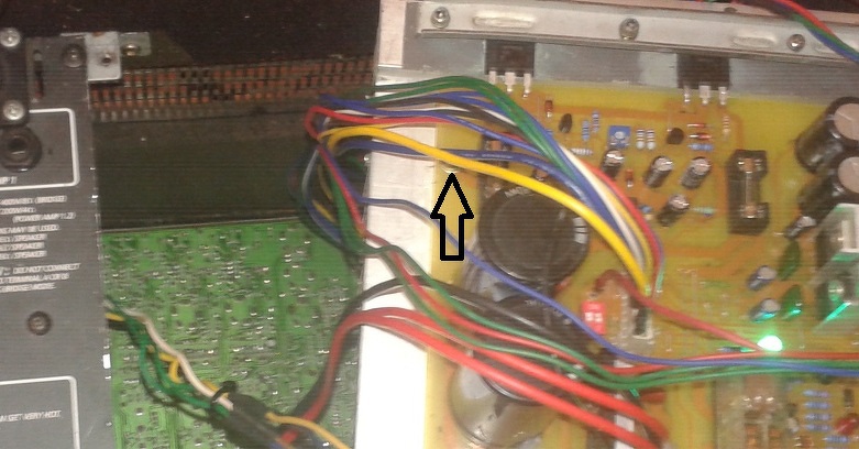

Éppen ez az , ha nem testelem akkor nincs probléma!
(#) Kovidivi válasza black1989 hozzászólására (») Szept 3, 2018 /
Ha testeled és akkor zúg, akkor a félvezető/k kontaktban van/vannak a bordával, és áram folyik a bordán keresztül. Szigetelj el a bordától mindent, és földeld le a bordát.
(#) reloop válasza black1989 hozzászólására (») Szept 3, 2018 /
A nyíllal jelölt csavarnál testet kap a hűtőborda?
(#) black1989 válasza reloop hozzászólására (») Szept 3, 2018 /
Csak kapott , mert láttam , hogy a pozitív tápfesz alatt megy át a test vezetősáv , így inkább leszigeteltem a csavart , most össze van szerelve vagyis nincs gnd a bordán , és szépen működik , amiért nagyon nagy köszönet illet téged, mivel hatalmasat javult , már nagyon figyelni kell ,hogy meghalljam a brumfeszt!!!!
Örülök, hogy sikerrel jártál. Meg kell dicsérjelek, a percíz közreműködésért, mert anélkül még javában pepecselnék
Óvatosan járasd a készüléket, mert elég kihegyezett az egy-pár végtranzisztoros VF2 egy névleges 230 W-os erősítő helyén. Mekkora a végfok tápfeszültsége?

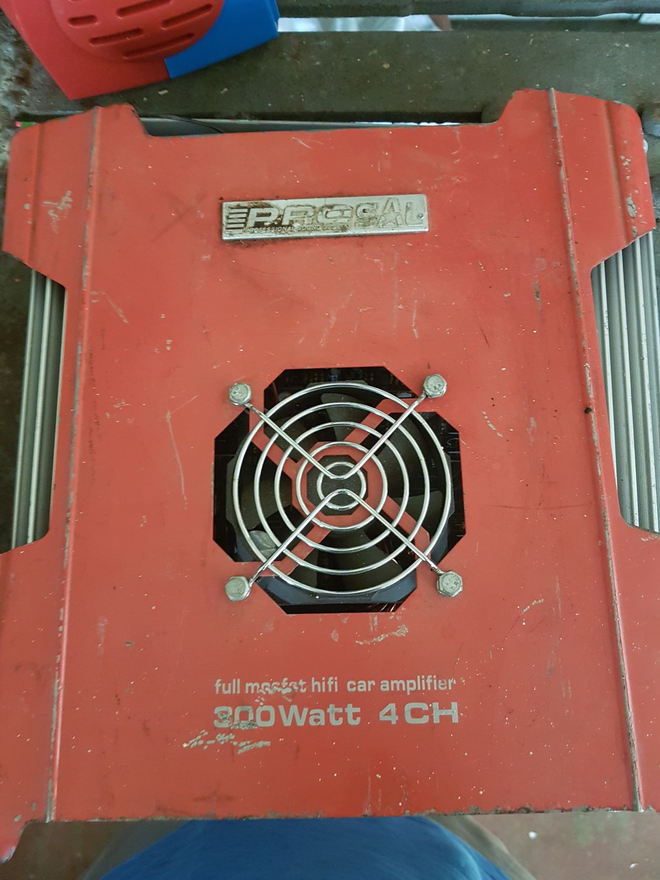

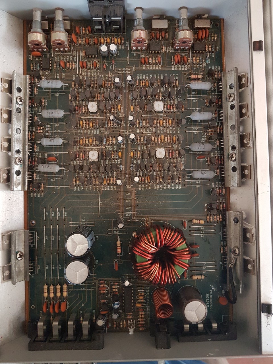

Sziasztok. Kis segítségre lenne szükségem. Adott egy ProSal 300Watt 4CH autó erősítő. Sub kimenetekre van jel, semmi más kimeneten nincs. Ötlet?
(#) Ge Lee válasza juhos89 hozzászólására (») Szept 4, 2018 / 1
Van olyan hogy autós erősítős topik. A képeid és ezen csatlakozó alapján 4db teljesen egyforma végfok van benne, amiből a két első hidalható. Mérni kellene, de a két első végfok biztosan működik ha hídban jön ki rajta jel. A másik kettőt pedig meg kell nézni, ha nem mentek tönkre akkor valamiért nem kapnak jelet. Szoktak ezekben hibás forrasztások lenni, meg leszakadó, elporladó vezetékvégek.

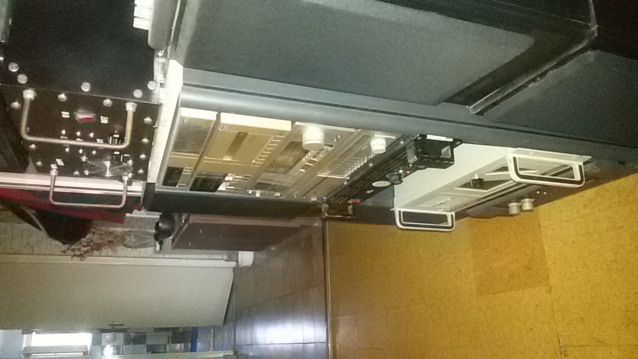

Persze tudom szoktam figyelni az adatlapot az adott tranzisztornak,de mint írtam nem vagyunk egyformák,én személy szerint nem szeretem ha az erősitőm kályhaként üzemel.Nálam a 60 fok a plafon nem lehet melegebb.Rack szerüen tartom a végfokokat ott nem lehet szellősen pakolni igy a passziv hütés kizárt.Ezért kerülöm a Quad,és hasonló végeket.
Bocs a képért de látni igy is.

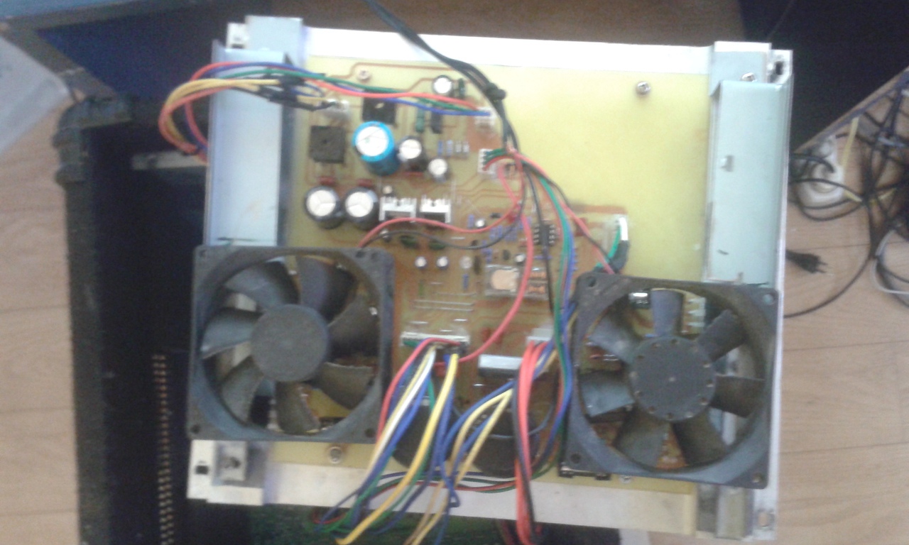

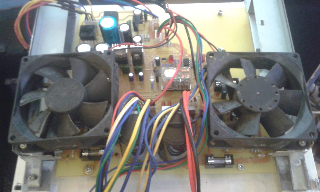

Felszereltem a hűtőventiket 2db-ot! Így a fetek teteje mivel azzal volt inkább bajom, most 40-55 foknál nem megy feljebb!
(#) black1989 hozzászólása Szept 4, 2018 /
A probléma szerintem mindössze abból adódik , én mint "fél" laikus ember , hogy a borda iszonyat vastag ahol csatlakoznak a teljesítmény fetek, kb 1cm anyagvastagságú , és ez mire felmelegszik , vagyis mire felveszi a fetek hőjét akkorra már nagy hőfokon járnak a fetek !

(#) tothbela válasza black1989 hozzászólására (») Szept 4, 2018 / 1
Hát ez nem egészen így működik. Van a hőellenállás, és van a hőkapacitás. Ha vastag a hűtőborda anyaga, akkor a melegedő fetek sokáig hidegek maradnak még akkor is, ha kicsi a hőleadó felület. Természetesen valamennyi idő után meleg lesz az egész rendszer. Ha a fetek melegebbek a bordától, az pedig azt jelenti hogy a hőellenállás nagy. Ha ez az eset áll fenn, akkor akár végtelen nagy borda is lehet, mégis forró lesz a fet.
Egy jóféle szigetelő alátét akár felére is csökkentheti a maximális disszipációs teljesítményt. Erre az is gyógymód lehet, ha a feteket (nálad a topológia éppen megengedi) egy 3mm vastag vörösréz hőhídra erősítjük szigetelés nélkül, aztán ezt a hőhidat szigetelve szereljük a bordára.
